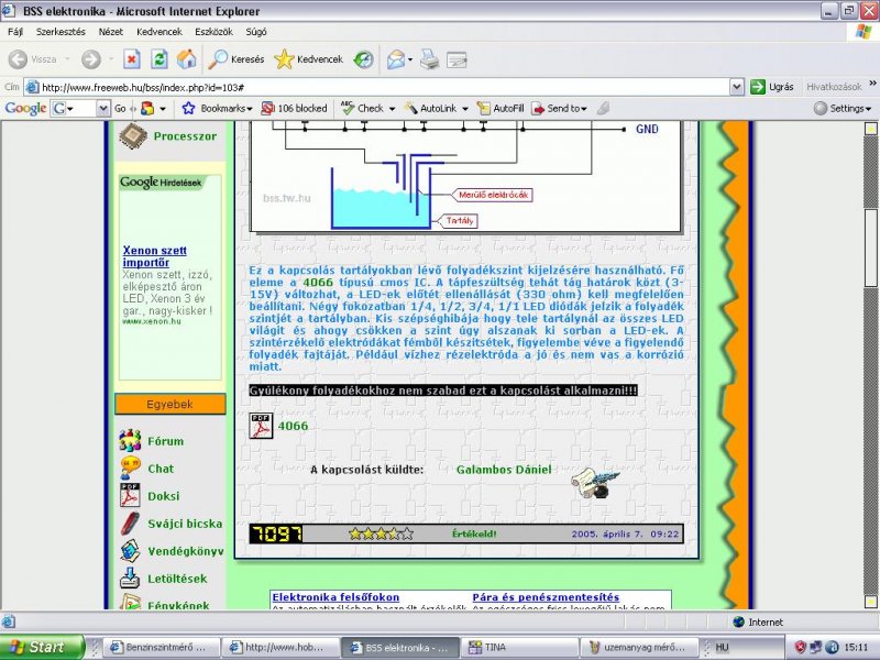

(#) peti0227 hozzászólása Nov 7, 2008 /
sziasztok
Arra gondoltam, hogy csinálok egy üzemanyagszintmérőt.
Itt van ez a kapcsolásBővebben: Link és arra gondoltam, hogy át kellene alakítani, hogy ne merülő elektródák legyenek benne hanem a tartály uszója vezérelné mint ahogy a gyárit. megoldható ez szerintetek? ehez várom az ötleteket
üdv:peti0227

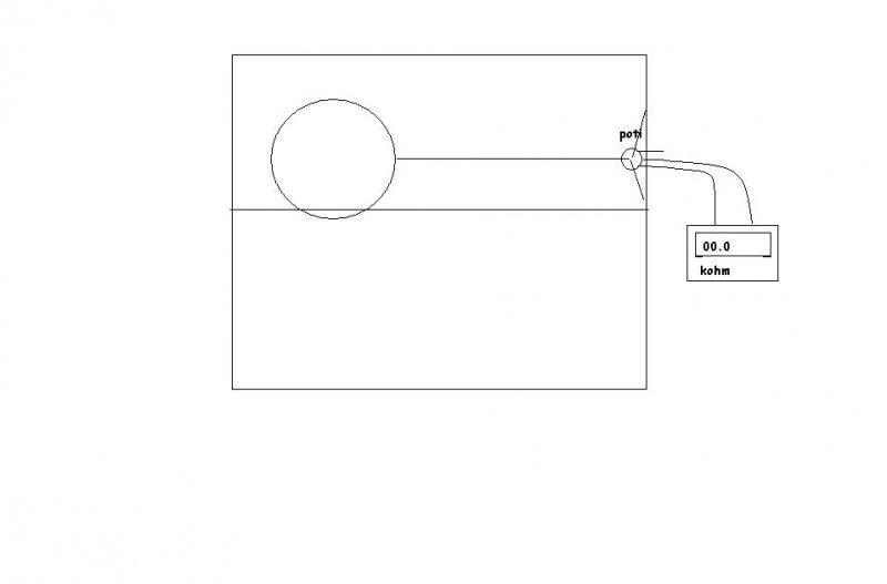

(#) moltam válasza peti0227 hozzászólására (») Nov 7, 2008 /
Ez szerintrem nem jó mert az uzemanyag nem vezet.Egy poti talán az uszóra és olcsó panelműszer vagy piacos multi ellenálásmárő funkcióban. 10k s poti jó lenne ha tele van 10k ha kifogyott 0k.
Valahogy igy gondoltam.
És még itt van ez is.
(#) peti0227 válasza moltam hozzászólására (») Nov 7, 2008 /
ezért gondoltam az uszóra ami gyárilag van a tankban.
még nem szedtem szét, de szerintem egy poti lehet benne

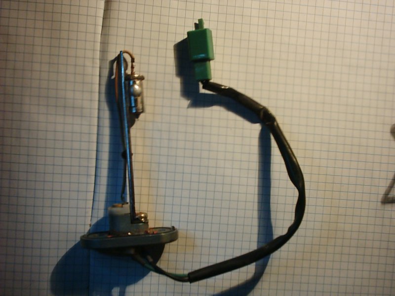

(#) Meki hozzászólása Feb 9, 2009 /
Üdvözlök mindenkit.
Tisztelettel kérném a HE-tagságának segítségét.
Motorom,(Yamaha YZF R6)üa.szenzora elromlott.Röviden leírnám a normál működését.
Amikor a benzinszint egy bizonyos szint alá csökken,a műszerfalon világítani kezd egy LED,és az LCD-n elindul egy Km.számáló.
Ehelyett ,most nyolcat villan a LED,és ezt ismétli.Ez egy hiba kód,a márka szerviz szerint,amely
az üa.szenzor
meghibásodására utal.A motor,szerviz könyve szerint,a szenzornak,1100 ohm ellen ellásának kell lenni.Mivel ez nem volt meg,szét szettem.(szakadás volt).A szenzor egy SMD ellen állásra hasonlított.Próbáltam az üa.fogyását egy potméterrel szimulálni,de nem vezetett eredményre.
Szeretném megtudni.hogy önök szerint milyen elven működhet ez a szenzor,(Ellen állás,Kapacitiv,nyomás,stb.)?Valamint hogy amatőr körülmények között javítható e?
Előre is,köszönöm hogy foglalkoznak a problémámmal.
(#) Meki válasza Meki hozzászólására (») Feb 9, 2009 /
Üdvözlök mindenkit.Mivel át helyezték a témát amit nyitottam,szeretném pontosítani a dolgokat.Ezt a topikot sokszor át böngésztem,és nagyon sok jó ötlettel találkoztam.Egy itt található meg oldást,fel is használtam egy másik gondom meg oldásához.Amit utolag is köszönök.Most főleg az a problémám,hogy ezen a motoron nem tudok semmi szerkezeti változtatást eszközölni.(fúrni,ki vágni,stb.)Alapvetően A gyári állapotot szeretném vissza állítani,és ebben szeretném kérni az önök segítségét.
Előre is köszönöm.
