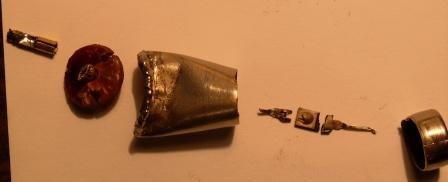

(#) rebur hozzászólása Feb 8, 2007 /
Bocsi, hogy csak így betörök ide.
Tud-e nekem valaki segíteni abban, hogy ezt a benzinszintmérőt mivel lehetne pótolni?
A motoromból operáltam ki, a képeken jól látszik a hozzáértésem is))
köszi előre is
