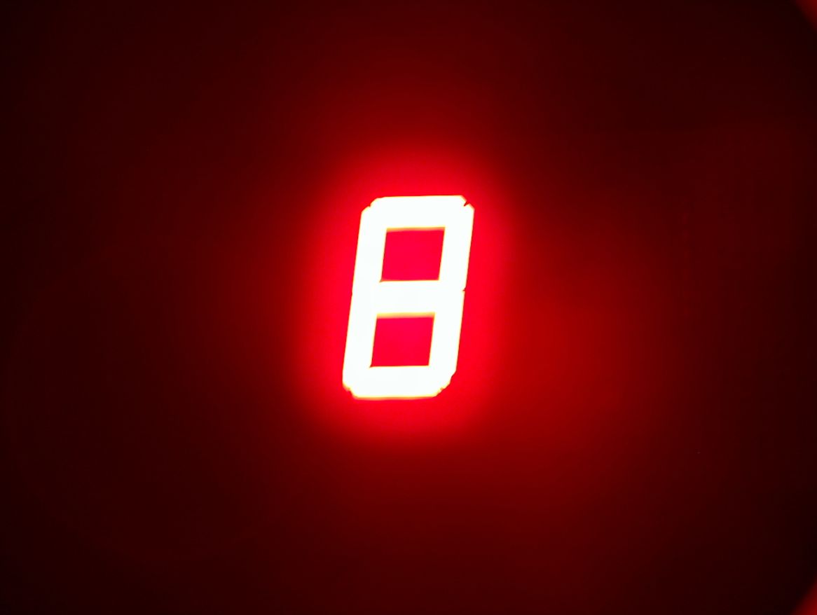

No készen vagyok!! Köszönöm a segítségeket! Nagyon tetszik nekem ez a kis áramkör! Büszke vagyok magamra! Csatolok egy videót a kész kapcsolásról! Szóval 7 szegmenses kijelző BCD kapcsolóval!! És működik! Mindenkinek köszönöm a segítséget! Megoldottuk!!! Nem a videón, hanem a képen 9,9 voltal van meghajtva! A kapcsolási rajzon 9 volt szerepel! Egy kicsit még adtam rá! Szerintetek mennyit bír ez a kijelző? Mennyi a max feszültség amit elbír? Csak azt nem tudom kinek adjam a pontot? Lehet, hogy magamnak adom!! Csak vicc volt srácok! Szerintem Sebi érdemli meg a legjobban, Ő mindig itt volt, ha szükségem volt rá! De lehet, hogy csak véletlenül! Mi a véleményetek? Írjatok! Legyetek jók! Üdv. Bosch - áramkörfejlesztő
