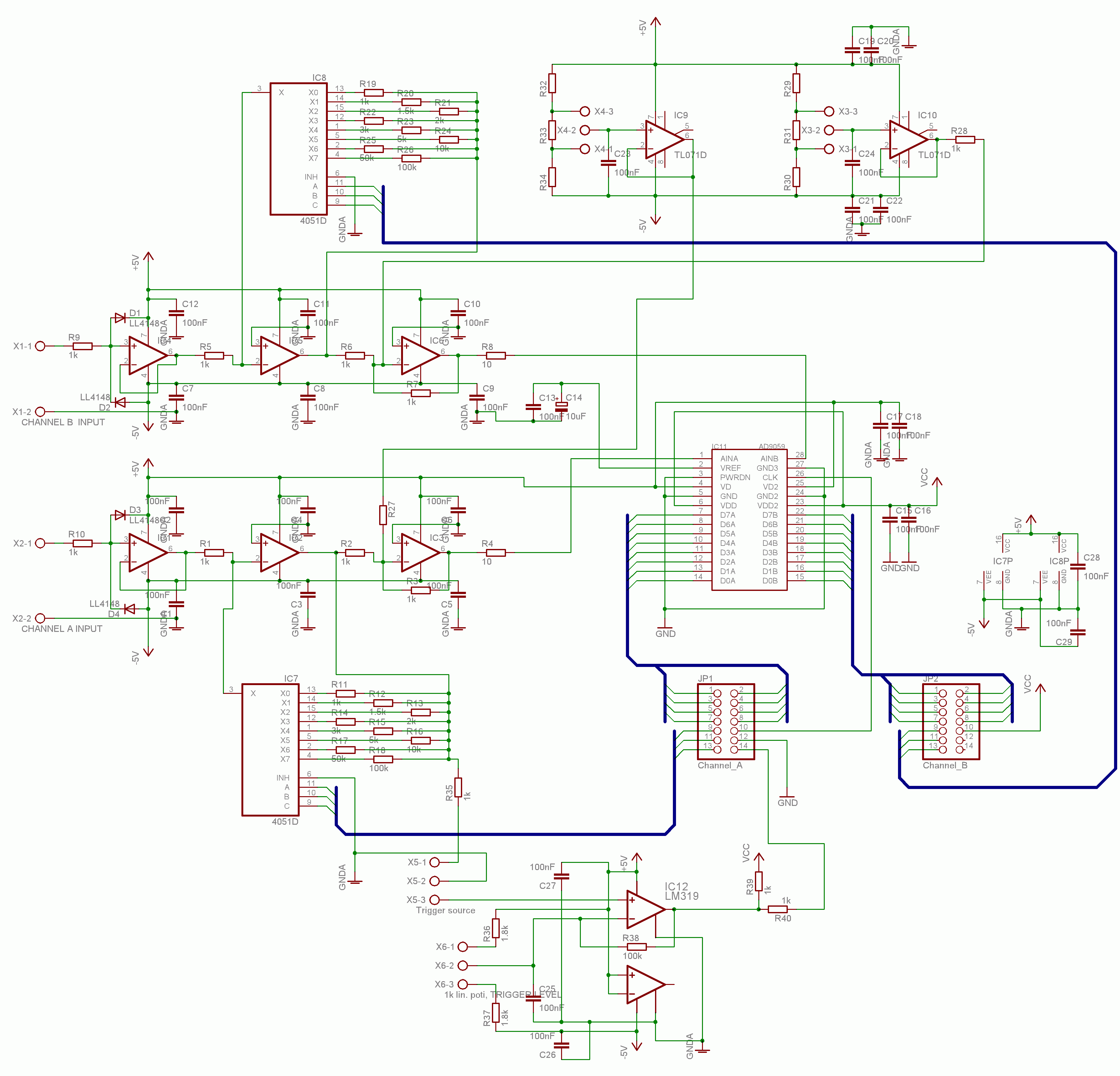

Én most fejeztem be az analóg rész kapcsolásirajzát. Remélem még a héten be tudom fejezni a NYÁK-tervet is. Aztán jöhetnek a próbák. A rajzon igaz nincs feltüntetve, de max477-es műveleti erősítők vannak benne. Én maradok az eredeti logikai IC-s elgondolásban. Talán egyszer megépítem FPGA-val vagy CPLD-vel vagy nemtom mivel. Csak abba is bele kell tanulni rendesen....

Ha már így eltüntetek akkor ápolom én ezt a fórumot. Szóval támad egy kis problémám. Mi a véleményetek a képen látható periodikusan ismétlődő hibáról ? Az első tüske 259 mérési pontnál jelenik meg. Aztán imétlődik kb. 255 mérési pontonként. Frekvencia független. AD átalakítási hibára gyanakszom első sorban, ami a címzéssel lehet kapcsolatba.
Egyébként ügy tünik a TL 071 megfelel a hangfrekis tartományban. Az alaplapi hangcsippem kb. 18 Khz -ig viszi át a jelet. 18khz-es szinusz amplitudója megközelítőleg egyforma az 1khz-esével. A háromszögjel képzésnél viszont megbukott a hangcsip.
Ráadásul úgy tünik a hiba tüskék irányítottak. Ha a jel felfelé mozdul el akkor a tüskék is illetve ha lefelé akkor a tüskék is.
Szerintem azért jelentkezhet ez a hiba, mert ott kicsit kiesik a mintavételezés a fázisból, és picit később vesz mintát mint addig, vagy egy két mintavétel kimarad, majd folytatódik rendesen. Ez nem tudom miből adódik, gondolom ahhoz van köze hogy 8 bites regiszter túlcsordulm és ott valami történik.
Én is erre gyanakszom. Holnap délután újra végigszimulálom a PIC progiját. A mellékelt mérés is elég érdekes. 8Veff , hálózatról letranszformált kötöttem rá 1/10 arányba leosztva. Az hogy ilyen ragyás az biztos igaz. Azt viszont nem értem miért tolta el egyenszinttel és a csúcsok vágottak. Valószínűleg a bemeneti kondihoz lesz köze. Én meg már azthittem kész a hardware.
A 10V-os határnál úgy tünik rosszul forrasztottam be a kapcsolót azért lett ilyen ez az utóbbi mérés.
Tegnap óta a következő dolgokra jöttem rá.
- Az egyenfeszültségű eltolás azért következik be a 10V-os méréshatárnál mert a bemeneti osztó is hatással van az offset beállításra. Nem túl szerencsés megoldás de egy 22µF-os kondit tettem be a bemeneti osztó és a műveleti erősítő 3-as lába közé. Még nemtudom hogy ez milyen hatással lesz a négyszög alakú jelekre. Úgyanazokkal a jelekkel elvégeztem a mérést és kb.10%-os a jelszint csökkenése. Ez utólagos erősítés növeléssel beállítható majd. A jelek alakja semmit nem változott. - Úgyanezeket a jeleket megnéztem a Scope Card 220-as szkópommal is és teljesen úgyanazt láttam. - A trafóról levett 8Veff jelet szintén megvizsgáltam a Scope Card 220-as szkópommal és pontosan úgyanazt a deformálódott trapézjelet láttam szinusz helyett. A jelek értéke Scope Card 220-al mérve a következő: 1kHz háromszög (trapéz) 100mVcs-cs 10kHz szinusz 135mVcs-cs 1kHz szinusz 141mVcs-cs 20Hz szinusz 43mVcs-cs 30Hz szinusz 205mVcs-cs 50Hz szinusz 170mVcs-cs Ezeket csak viszonyítási alapúl tettem fel. -Teljesen felesleges a kisebb néhányszor 10Hz jeleket 10000 mérési ponttal ábrázolni. Nagyon randán néznek ki. A szoftverben lesz lehetőség ritkítani a mérési pontok számát.

A másik dolog meg hogy éppen azzal kínlódok hogy az egyszerűsített Szkópomra bemenetére jutó zajfeszültséget valahogy lecsökkentsem. Addig nem is volt gond míg az offset poti 22kohmos volt, de megnöveltem 2,2Mohmra. Mivel ezzel megnőt a műveleti erősítő bemeneti ellenállása megnőt az érzékenysége is. És nemcsak a hasznosjelre sajnos. Tegnap már a bemeneti vezeték és a kapcsolóhoz menő vezetékek rövidítésével elég jól sikerült lecsökkenteni a bemenetre kerülő zajt. Most árnyékolt vezetékre cseréltem le a sima egyszálas vezeték darabokat. Az eredmény sokkal több zaj. Úgyhogy visszaforrasztom a régi vezetéket. Holnap dobozba kerül a szkóp és valószínű hogy az analóg részt horganyzott lemezből készült dobozkával még ezen felül is leárnyékolom.

Gondoltam hogy a suli leköt. Legalább az én hibáimból tudsz majd tanulni. Az analóg rész a zaj miatt rázósabb mint gondoltam. Igazán SMD-vel lehet labdába rúgni ezen a téren. Minél rövidebb vezetékek és kisebb alkatrészek + az egészet még leárnyékolni külön a digitális résztől.

Köszi az ajánlatot. Az a baj hogy az áramkör kész. Holnap bedobozolom, aztán még külön leárnyékolom. Ha ez sem segít akkor lényegesen lecsökkentem a bemeneti ellenállását. 40Khz-ig a 220kohmos bemeneti ellenállás is több mint elég.
