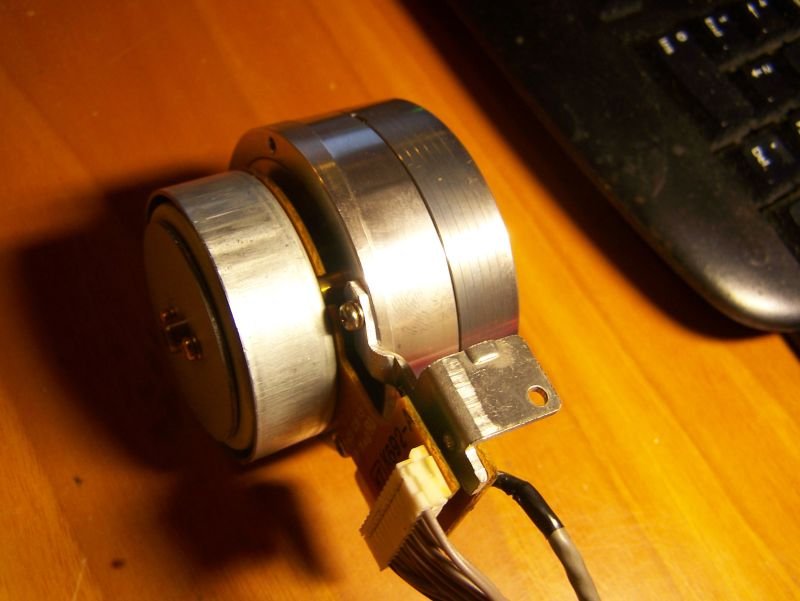

(#) janocsi válasza pet hozzászólására (») Ápr 22, 2009 /
Szia Pet!
Az egyik ilyen propeller órám motor vezérlóje teljesen megegyezik a Tieddel! Ugyaolyan sztátorral szerelt. A motor bekötése és elidítása igy egyáltalán nem lesz nehéz feladat.
A vezérlő IC felől a 6 pólusú csatlakozó bekötése a kövezkező: (Ráforrasztod a csatlakozóra a vezetékeket).
1. Szervo bemenet, 100K Ohm -on a plusz tápra kötöd.
2. GND. 3. 5. 6 nem használjuk.
4. Plusz táp (12-13.5V)
Feltöltök néhány képet, hogyan néz ki, szia.
Szia Pet ! Mekkora mázlid van!
A fejmotor szereléséhet és előkészítéséhez egy TXT filét csatolok, mert túl hosszú lett a leírása. Szia.
(#) pet válasza janocsi hozzászólására (») Ápr 22, 2009 /
Tényleg mázlim van Megpróbálom beindítani, köszi a segítséget és a leírást.

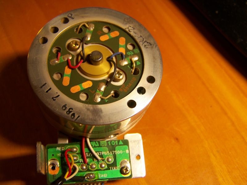

(#) pet válasza pet hozzászólására (») Ápr 22, 2009 /
Elsőre elindult.
A trafó részről van valami tapasztalatod ennél a típusnál? Bár ha jól látom a képen nincs meg az a fele.
A leírásból megpróbálom...
Szia Pet ! Hogy mekkora mázlid van...
Ha a motor már szépen pörög, félsiker. A forgórész tekercseinél nem lesz gond, kösd sorba, és egy erős LED-et forrassz a két végére. (A LED-re vigyázz, mert ki lehet égetni ezzel! Nem baj ha van egy soros 100-200 Ohm előtte). Az álló tekercsek kivezetései nem egyeznek az enyémmel. Nálam csak 3 kivezetés jön ki alul, a két tekercs gyárilag sorbakötve, persze "forditva, szemben". Ezért leszereltem a fejdobot, és a beépitett nyáklemezen az egyik tekercs kivezetését átkötöttem belül. (Ez egy műtét volt!). Most annyit kel tenned, hogy leméred a kivezetéseket Ohm -osan, és megpróbálod rákötni a bázis á.k. meghajtó kimenetét egy 10-15 Ohm -os soros ellenálláson keresztül. Itt most próbálgatni kell. Szia.
(#) janocsi válasza janocsi hozzászólására (») Ápr 22, 2009 /
Időközben, egy félretett 4 fejes fejmotort is sikerült elidítani. Meg tudtam táplálni a forgótrafót egy kis PWM-es áramkörrel is, a tekercsek bekötésének ellenőrzésére, és az átvitel minőségének vizsgálatára. Találtam az álló tekercseken olyan bekötést, amely alkalmas lehet majd egy propeller működtetéséhez. (Hmm! Ezzel most éppen három egység is lett készen, azt hiszem ennyi azért nemigen kell). Néhány felvétel az összeállításról, és a Pet motorjának sztátora, (állórésze) is alulnézetben. Sziasztok.
