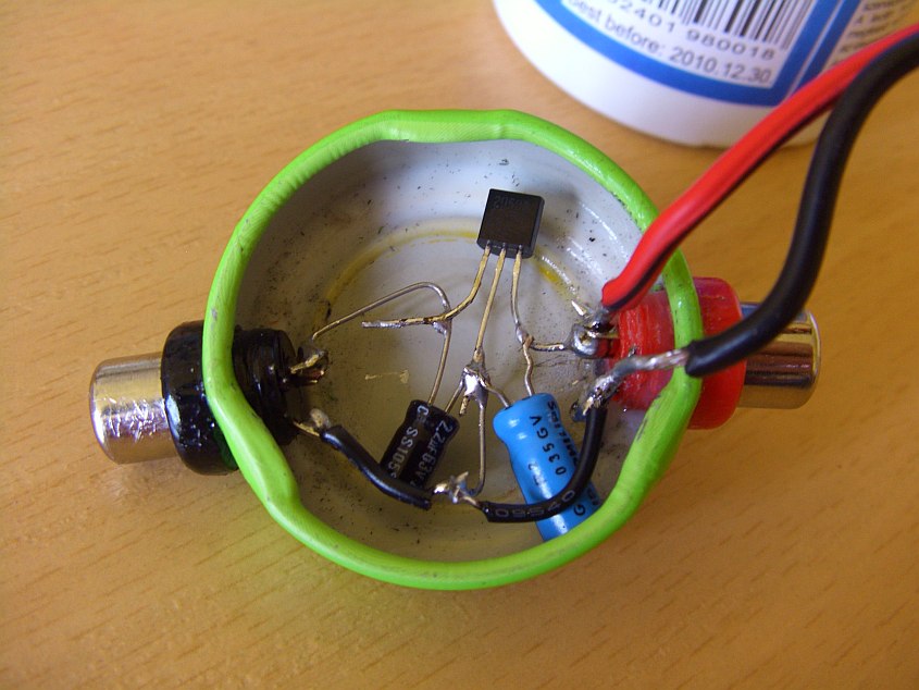

Elmentem haza husvetkor a 2950-es stabokert, ha adsz postai cimet privatban (mailban) elkuldhetek neked egyet belole, ez az idealis az USB toltos verziodhoz ha stabil 5Voltot akarsz 160mA alatt mar 5.5+volt bemeno feszkobol. (Viszont szeritnem nem alkalmas kozvetlen tapbemenetre kotve csak az USBn keresztul erhetsz el vele valamit, amugy meg mint irtam direktbe kell kotni anapelemet stab nelkul ha tapbemenetre dugnad a napelemet.) Bovebb infoert lasd a 188379es hozzaszolasom! Udv, Miki
A nap nekem is hianyzik.
Megcsinaltam a kis stabot, sokaig kerestem megfelelo dobozkat ami kicsi fem es raragaszthatom a napelemem hatuljara, hogy nekelljen tokot gyartani meg ne kivul logicsaljon. Mellekelem a "kapcsolasi rajzot" azaz lefotozva az aramkort amibe most eppen 2db hangfalkabel vezeti a napelempanelrol erkezo aramot (meg anapelem +labara sorbakotottema schottky diodat, igy az mar egyeniranyitva erkezik a dobozkaba es a 2950-esre). A dobozka vegul egy kubu udoto teteje lett, ez 129forintomba kerult de ficnsi volt, megittam aztan a kupak furkalasa kovetkezett ![]() Van rajta 2db RCA aljzat kivezetesnek, azon a piroson jon ki egyazegybe a napelem kimenete az az a bemenet, ha a stabilizalatlan feszko kene nekem valamira, mobiltoltesre vagy hogy parhuzamosan kossek tobb ilyen panelt. A fekete RCA dugaszon meg a 5Voltra stabilizalt cuccos a 2950esrol (ami ugyebar 160mA-t tud max adni, de sebaj eleg az atlagos tolteshez.) Remelem segitenek a fenykepek, es ha kell a stab szolj ![]()

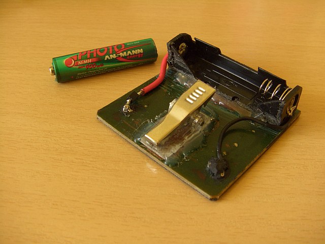

Kozben meg a kerti lampa napelembol ujabb agymeneskent kialakitottam egy ultrahordozhato AAA aksi toltot az mp3 lejatszomhoz.

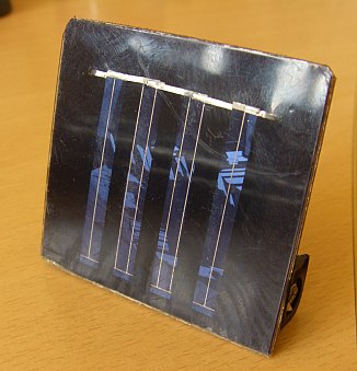

Eleg klafa mert az embernek egyreszt ritkan van eselye egydb AAA elemet tolteni mert keves tolto kezeli, masreszt igy 2db AAA aksi fedezi a zenehallgatasomat, 1et halgatok a masik az ablakban toltodik, majd csere... Turazasnal is eleg tuti lehet mert felcsiptetem hatizsakra es toltodik a csereaksi ![]() Csatolom akepeket a talalmanyrol. Kicsit lefurszeltem a napelem egyik oldalabol, igy jobban megal a sajat laban ha nem fektetve erne tobb feny! (Egyebkent siman lehet ezeket fureszelni mert mugyanta meg nyak a szele csak.) Kovetkezo modszer lesz majd egy napelem raragasztasa az mp3 lejatszora es az elemtartora kotese, persze csak ugy, hogy van benne aksi, ami megvedi a tulfesztol is, szunetmentesiti az aramutanpotlast meg termeli az aramot/tolt akar zenehallgatas kozben is!

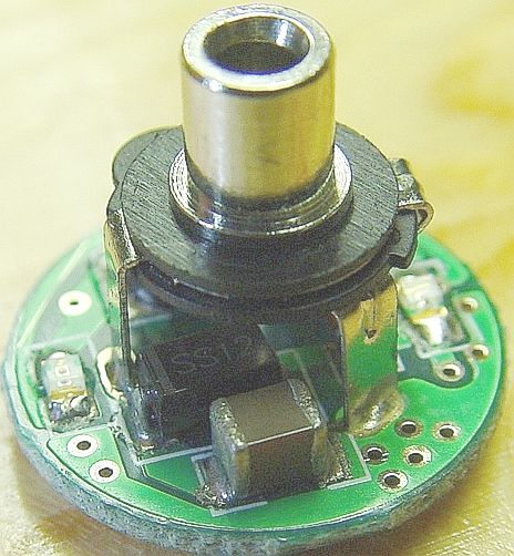

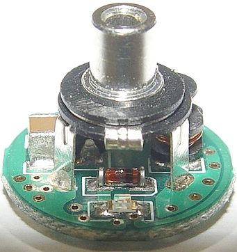

Több napelemet vennék, melyeket 4 db AA ceruza akkumulátor töltésére (fejlámpába) és mobiltelefontöltésére használnék, továbbá a GPS-em nappali működésére. Napelemek adatai: átlag - 3V/300mA Maximális - 4,97/430mA Ebből 4 db-ra gondoltam, mely így átlagban 6Volt/600mA lenne ha sorosan és párhuzamosan kötném össze őket. GPS fogyasztása háttérvilágítástól függően: Mini Usb csatlakozóval: 5V/50-90-110 mA Mobiltelefon fogyasztása kb.: 5V/300 mA Akkumulátorok: 4 db 1,2 V/2650 mAh (Ennek töltésére legalább kb. 1,5V/265 mah szükséges) A telefontöltést és a GPS működtetést megoldható talán a 1,5 Voltos elemről működő mobiltelefontöltő segítségével, melyből a szorzókat kiveszem. Ezzel működne a mobiltelefon töltése is. Már csak az akkutöltés lenne hátra, melyben a feszültséget kéne behatárolni, esetleg az áramerősséget szavatolni pl. áramgenerátorral. Az akkumulátorból történő áramfolyást a napelem felé pedig meg kéne akadályozni. Esetleg tud valaki olyan kapcsolási rajzot, mely gyári napelemes töltőből való? Mellékelem az AA elemről/akkuról működő mobiltelefontöltő áramköri fotóját.
