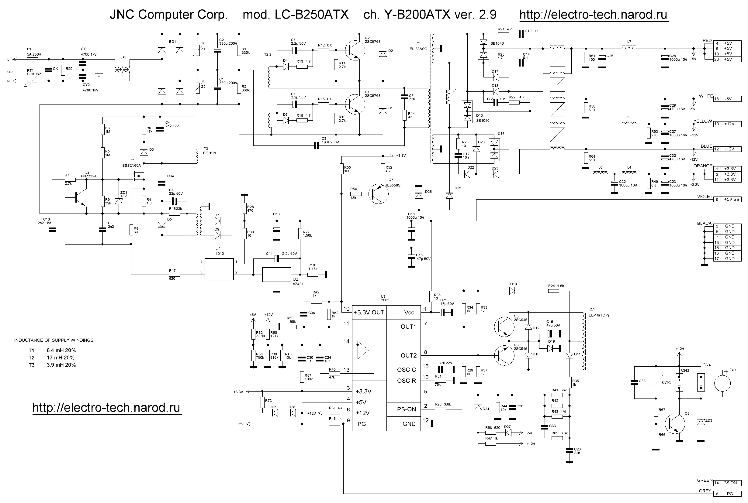

(#) Arany666 hozzászólása Márc 9, 2009 /
Helló! Mindenkinek!
Remélem valaki tud segíteni nekem!
Mellékeltem egy táp kapcsolási rajzát, valaki be tudná nekem jelölni és/vagy leírni hogy mit kell változtatnom rajta, hogy egy kb. 2*22 (44) voltot kapjak?
Nekem picit átláthatatlan...!
Előre is köszönöm!

(#) sprofan válasza Arany666 hozzászólására (») Márc 9, 2009 /
Te ezt most őszintén kérdezed? Meg ne próbáld mert szétdurranak a puffer kondik, és akkor ez még csak egy hosszú lista eleje. Komolyabb átalakítás nélkül (pl. áttekerés stb...)nem fogsz tudni kiveni ekkora feszültséget egy normál pc tápból. A power trafóból már igen, viszont ha azt sem akarod áttekerni akkor egy 250W-os tápból bontott trafóból ha saját magad építesz meghajtást akkor max. 44V 2A vagy 44V 2,5A. Én is pont most építek 2db tápot 30V 3A fog tudni leadni 1db.

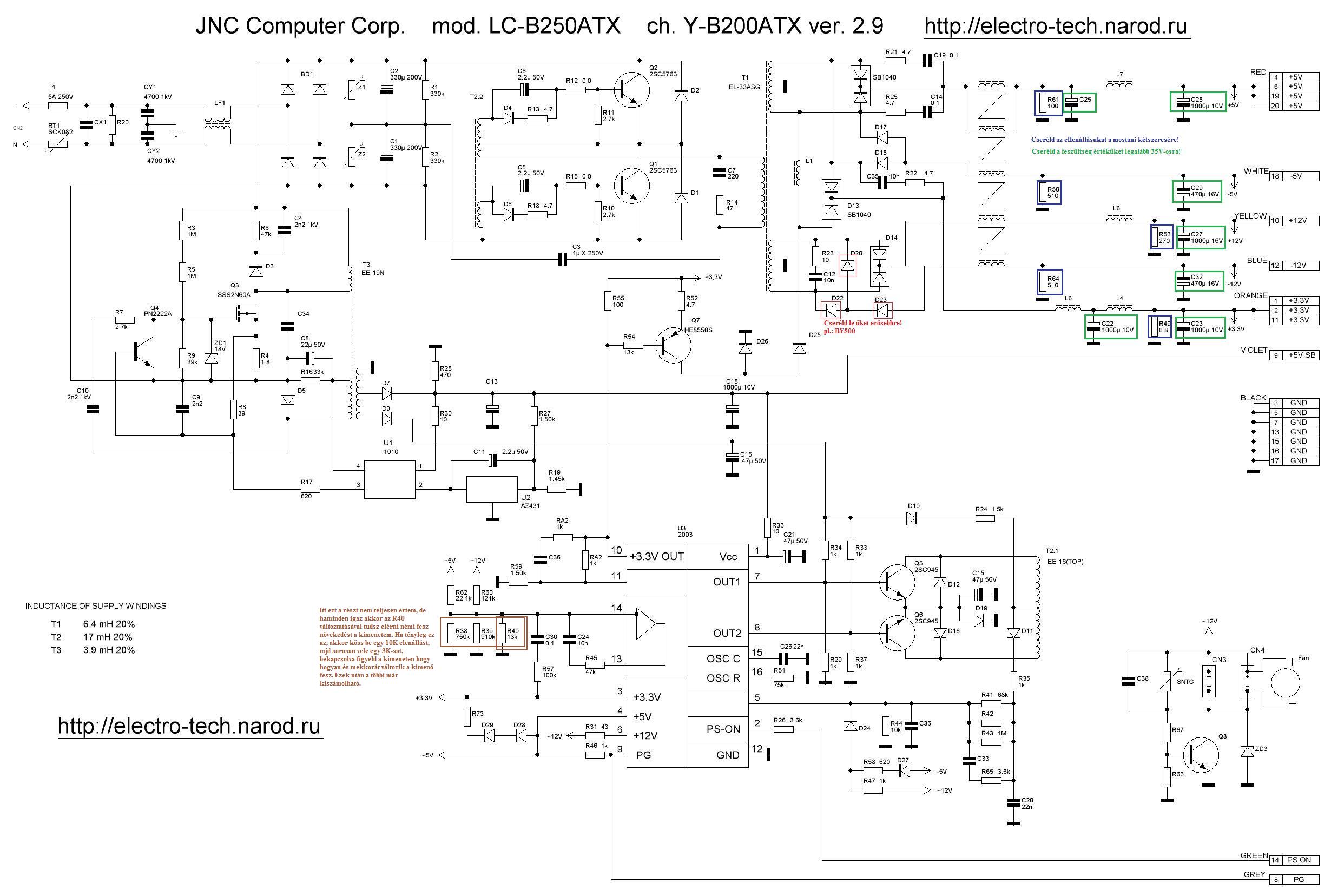

(#) sprofan válasza Arany666 hozzászólására (») Márc 10, 2009 /
Itt van, de ne vedd ezt kész kalapnak, azért jó lenne ha valaki még rápillantana a 14-es lábra. Mivel fogalmam sincs hogy milyen IC is van benne ezért min t írtam, azt a rész nem igazán értem.
A képen a barna szöveg hibás, helyesen így van:....majd vele sorosan egy 3K-s potit, bekapcsolva.....
