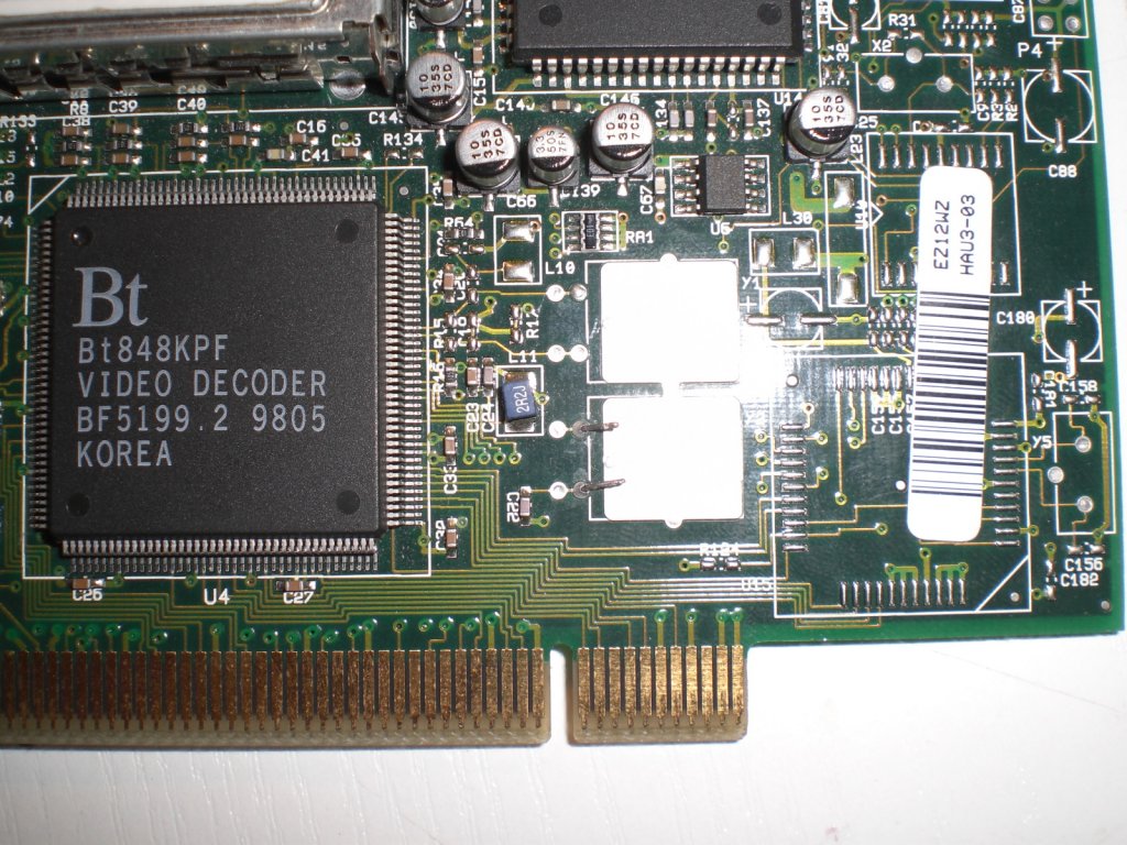

(#) mefi01 hozzászólása Máj 25, 2009 /
Újra ittvagyok az oldalon, eddig inaktív voltam itt...
Régen, pontosabban 1 éve feltettem ezt a kérdést, de alig volt az elektronikához tapasztalatom, tudásom.
Na szval adott ez a TV Tuner kártya, amiről hiányzik 1 alkatrész...
Készítettem több képet is a saját cuccomról, jó minőségben, így ha jobban ért valaki ezekhez a mikroprocikhoz vagy nemtommivan ezen , milyen órajel kell neki stb
A kártyám pontos típusa:
Hauppauge Win/TV-PCI
60124 Rev C1V
A hiányzó alkatrész száma: Y2
A képeket mellékeltem, remélem segítenek.
Előre is köszönöm a segítségeteket
(#) Feri007 válasza mefi01 hozzászólására (») Máj 26, 2009 /
Megnézem egy másik Bt848 alapú kártyán, de várnod kell, mert a hűgom gépében van, aki párszáz km-re lakik,
csak ezért most nem rohanok oda. Ha elfelejteném, irj.

(#) Feri007 válasza mefi01 hozzászólására (») Jún 7, 2009 /
A mellékelt kép talán segit, szerintem a 28,63636Mhz-es kvarc hiányzik.

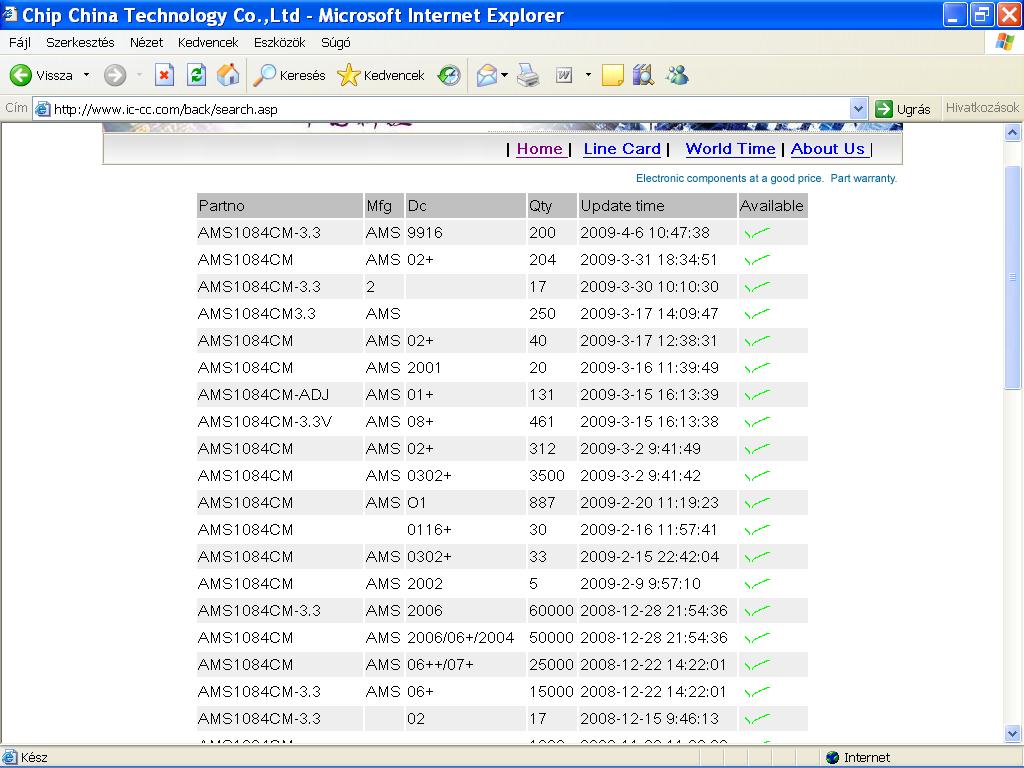

Most a feszültségszabályzó ic
AMS1084CM 0603 adatait keresem. De sehol sem találom ezt a típust. Addig rendben van, hogy AMS1084CM, csak a további változatok között nincs az általam keresett 0603-as.
Tudtok segíteni?
Köszi
