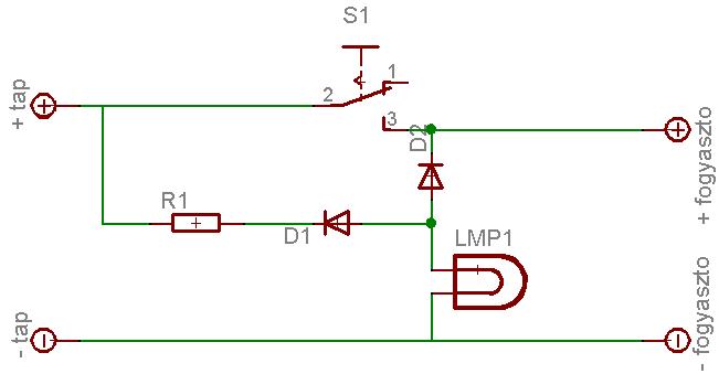

Üdv mindenkinek!!!
A kérdésem a következő : a kapcsolási rajzon egy egyszerű fénykapcsoló sor található világítós kapcsolóval. Ehhez szeretnék egy olyan kapcsolást, ami kikapcsolt állapotban is adná a tápot a glimmnek persze csak halványan világítson. Ha a kapcsolót felkapcsolom akkor teljes fénnyel világítson és kapcsolja a fogyasztót. Erre azért lenne szükségem mert buli közben a sötétben nehéz megtalálni a kapcsolókat kikapcsolt állapotban. A füstgépekben is ez a megoldás van alkalmazva, hogy halványan világít amikor megnyomom a kapcsolót a glimm erősen világít. jah a kapcsolási rajzon a keretezett rész komplett kapcsoló ezért is hagytam ki a glimm elől az ellenállást!!!

(#) Parázs Gábor válasza Georgee hozzászólására (») Júl 13, 2007 / 4
Szia DjGeorge
Nekem egy egyszerű dolog jutot most igy az eszembe paintbe megrajzoltam kicsit nyomorék de igy sikerült.Remélem nem rajzoltam hülyeséget.Nos egy kis magyarázat:Ugye a kapcsolo nyitot állásában a glim csak anyira világit amenyire az ellenálás értékét megválsztod, ha zárod a kapcsolot akkor meg a kapcsolod kisöntöli az ellenálást és teljes fényel világit.

(#) Georgee válasza masi1 hozzászólására (») Júl 13, 2007 /
„Az 1-es és 2-es kivezetést felcseréled akkor állandóan világitani fog a glimed.”
NEkem nem az a célom hogy a glimm végig világítson hanem az hogyha a kapcsoló 0 állásban van akkor legyen egy "hyelyzetjelző" fényem hogy tudjam hol a kapcsoló a sötétben.... a másik rajzzal az a baj hogy a kapcsolóban alapból van egy ellenállás ... ha az nincs benne akkor a glimmnek szevasz.... Jah meg az ellenálláson keresztül megy a fogyasztóra is áram.... Nekem van egy elméletem de nem tudom hogy mennyire jó... Nah röviden a 230 egyik ágát a glimmre kötöm a másikat a fogyasztóra és a kettes lábra teszek egy 1N4007-es diódát így a glimm halványan világít... (füstgépes megoldás) ha megnyomom a kapcsolót akkor zárom az áramkört a glimen keresztül megy a táp ki az 1es lábon a fogyasztóhoz. De most azt nem tudom hogy a glimm elbírja e a fogyasztót és ebben az esetben ha a kapcsi 1es állásban van a dióda nem zárja rövidre az áramkör??? Füstgépes megoldás Nah itt is láthatóa dióda (így van a gépembe) lényegében így a készenlétet jelzi

(#) mokus hozzászólása Júl 13, 2007 /
Mondjuk valahogy így?
(#) Georgee válasza mokus hozzászólására (») Júl 13, 2007 /
Lehet hogy működik de ugy kéne gondolkozni hogy komplett kapcsolóról van szó nem külön glimes

Közben sikerült kipróbálni egy megoldást.
Az eredeti ellenállást megnöveltem a kétszeresére valamint a glim és az 1-es lább közé is beraktam egy ugyanolyan értékű ellenállást.
Nálam a bekapcsolt állapotában közel kétszeres fényerővel világitott mint kikapcsolva.
(#) _JANI_ válasza Georgee hozzászólására (») Júl 13, 2007 /
Helló!
SZERINTEM A kapcsokó érintkezőivel párhuzamosan köss be, egy-egy ellenállást. KB: 100-200Kohm körüli érték elég lehet (a képet figyelembe véve). Az ellenállás pontos értékét a kapcsolóban található glimm gyújtófeszültsége határozza meg. Az lenne a legjobb, ha olyan ellenállásértéket sikerülne találnod, amitor a glimm villog. Azt biztosan meg lehet különböztetni a bekapcsolt (,üzemi) állapottól...
