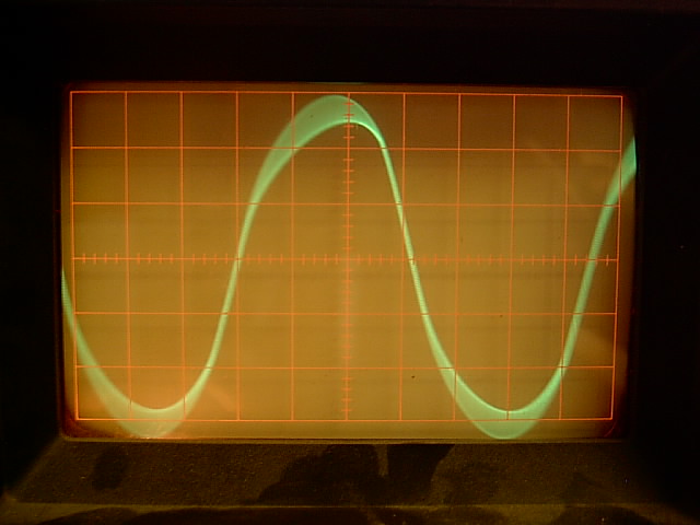

(#) cimopata hozzászólása Aug 20, 2009 /
Üdvözletem!
Elkészültem a végfokkal, beállítottam a dolgokat, remekül üzemel.
Zenével meghajtva szépen szól, nem veszek észre nagyon semmit, azon kívül, hogy minden remeg meg rezeg a szuterinba.
Ezért is kapcsoltam a bemenetére 80Hz-es szinuszjelet, hogy megnézzem milyen a jel alak a kimeneten.
Az első kép azt ábrázolja. (10V/DIV).
Torzításmérőm sajnos nincs, de 2 dolog lehetséges:
1, Ha az átlagértékét nézem kissé tényleg torz
2, Ha a csúcs feszültéget nézem mindenhol akkor talán rendben van.
Terhelés 4Ohm
Mi a véleményetek?

(#) lapose válasza cimopata hozzászólására (») Aug 20, 2009 /
Nem lehet, hogy a kapcsolófrekvencia maradványai maradtak benne a jelben valamelyest?
Próbáltad a jelet nézni a kapcsolófrekvenciának megfelelő eltérítéssel is?

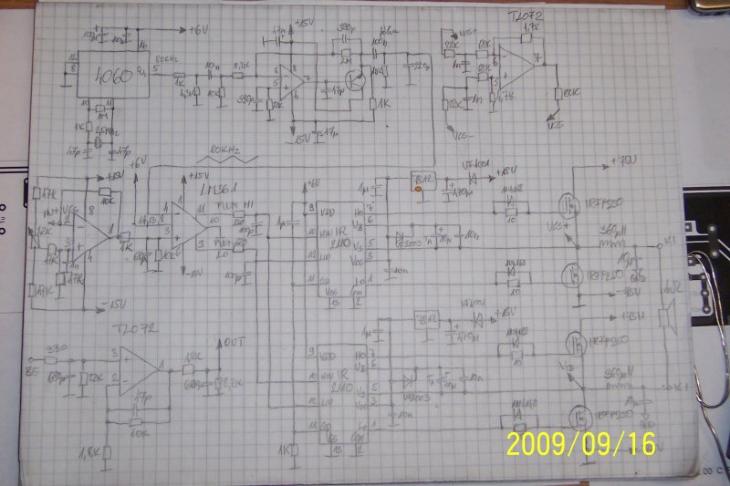

(#) cimopata válasza lapose hozzászólására (») Aug 20, 2009 /
Valamelyes mindig benne maradnak a maradványok, és ez főleg a csúcsokon látszik meg, nem is lenne gond ha szimmetrikusan lenne a felső hullámnál a kapcsolási "zaj"
Ha jobban megnézed az alsó 2 hupli nem egészen ilyen.
AZ előbb megmértem még egyszer de valahogy nem tudtam olyan szépen a triggerrel elkapni, mint a fényképen. Növeltem az eltérítést, hogy belenézzek a jelbe részletesen, de úgy a hosszan elnyúló jel miatt nem nagyon látszik az asszimmetria.
Itt a kapcsolás, hátha valami szembetűnő dolog lenne.
Ez csak az erősítő része.
Alul a söntről megy egy komparátor felé a jel, a billenési küszöb 180-200mV.
Ahogy nézegettem a komparátor kimenetét szkóppal, ami közvetlenül tiltaná az IR SD bemenetét nem stabil 0V, van rajta zaj látszik, hogy néha fel le váltogat gondolom ki-be kapcsolgatja az IR-t.
Kiszedtem a komparátort, ekkor nem mondom biztosra, de mintha javult volna a kimenőjel.
De ebben nem vagyok biztos, mert fojamatosan fut a jel és nem tudom jól megfigyelni.
No meg, nincsen rendes terhelésem csak a mélyláda és szétzúg a fejem
Na majd holnapra összedobok egy terhelést ellenállásokból.
üdv!
Kisebb amplitúdónál is csinálja?
A kimeneti szűrőt hány Hz-ra méretezted?
„Valamelyes mindig benne maradnak a maradványok,”
Kicsit soknak találom, mert ha jól látom akkor 5V körüli az amplitúdója, ami soknak tűnik. Azért kérdeztem a kimeneti szűrőt, mert elég alacsonynak tűnik a kapcsoló frekvencia, ezért, ha szuberősítőnek tervezted, a kimeneti szűrő frekvenciáját szerintem érdemesebb alacsonyabbra venni.
„No meg, nincsen rendes terhelésem csak a mélyláda és szétzúg a fejem”
Nem irigyellek!
Jól számoltam: Háromezer-párszáz Hz-re van a kimeneti szűrő?
Eredetileg 6k-ra méreteztem, akkor kellett volna 180uH és 5µF kondi kb. de csak 10u-s van ittthon így valóban kb 3k a vágási frekvencia. A kapcsolófrekvencia 50k. Nem tudom mekkorára méretezzem szerinted?
(Nem hiszem hogy ez okozná az asszimetriát.)
Arra gondoltam, hogy szuberősítőnek akár 500Hz környékére is lehetne méretezni.
Alacsonyabb kivezérlésnél is ott van az aszimmetria?
Telítődhet a vasmag is(esetleg)
Valamit észrevettem: A negatív tápágba betett soros ellenállás szándékosan van benne az IR tápágába?
Számomra igy úgy tűnik, hogy a söntön átfolyó áram rángatja az IR alját, mert a 15V-os stabilizátor alja meg a -Ut-hez van írva, vagy rosszul látom?
Ugyanez igaz a bemeneti tranzisztorpárra, ott a bázisok a földre vannak kötve, igaz csak a kollektoruk vándorol.
Nem tudom mekkora freki lenne jó szűrőnek
Ha túl alacsony az sem jó mert akkor már túl nagy kondik kellenének, de a negyedére még letudok menni (10uF+360uH) kb. 1,5kHz.
Alacsony kivezérlésnél még nem figyeltem nagyon meg, de mintha nem lett volna.
A vasmag melegedése állandó kb 40 fok, godoom egy kicsit alul van méretezve, terhelésnél nem vettem észre hogy jobban melegedne. De ha telítődne akkor gondolom az a negatív amplitúdókban is okozna problémát.
A söntel kapcsolatban, igen szándékosan van. Hogy a védelmi résznél a komparátor a -Ut-re kapcsolódjon.
A 15V-os alja meg szintén a -Ut-ba kapcsolódik.
Esetleg jobb lett volna ha az egésznek 1 közös ponta van, a -Ut?
„Ugyanez igaz a bemeneti tranzisztorpárra, ott a bázisok a földre vannak kötve, igaz csak a kollektoruk vándorol.”
Ezzel kapcsolatban nemértelek.
üdv
A rajzodon pl. a 15V-os rész alja(a zener alja) -Ut-re van kötve, ehhez stabilizál. Mivel a 0.15 ohm-os sönt benne van a tápágba, és az IR és a komparátorok negatív tápja a sönt ellenállás másik végére csatlakoznak, az alsó FET nyitásakor a söntön átfolyó árammal arányosan felemelkednek a -Ut-től, pl. 7A körül 1V-al. Ugyanerre a mozgó feszültségre van kötve szerintem a két tranzisztor kollektora is.
Jaj azt elfelejtettem átjavítani a rajzon.
Nem 0,15Ohm hanem 0,025.
Így már lényegesen kisebb a hatása.
De mindenesetre holnap rövidrezárom a söntöt és kipróbálom van e változás.
Köszi a tippet üdv!
(#) cimopata hozzászólása Aug 22, 2009 /
Kiderült a hiba. A mag telített, valamint ha hangszórón van tesztelve akkor valamiféle visszahatással van az erősítőre. Műterhelésen most már tökéletes a jel.
A fojtóba meg beletettet még körbe légrést.
Egyenlőre kicsi a táp, 4Ohmon 190W, 8Ohmon 90W-ami lejött az erősítőről RMS.
Ha lesz nagyobb táp meg a fojtót is lecserélem egy még nagyobb légrésesre akkor írom az eredményeket.

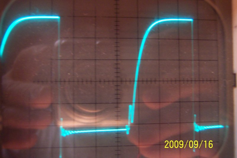

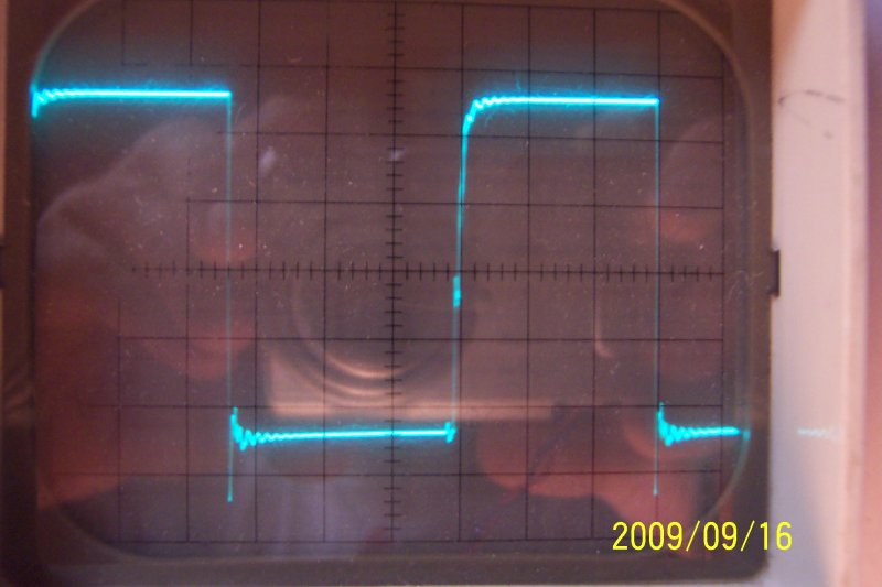

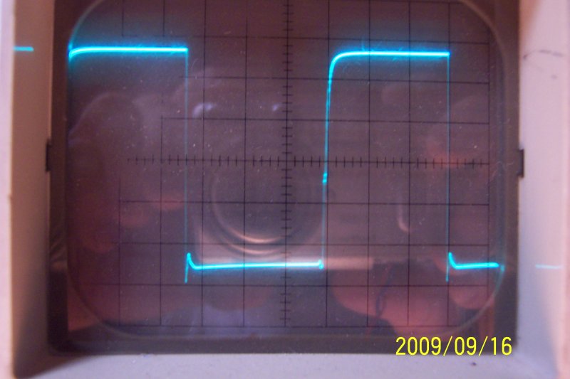

Sziasztok !
Egy pár éve már olvasgatom a fórumot ,más hasonló témával foglalkozó topikokat is végig olvastam, de van egy probléma amit nem nagyon tudok megoldani.
Az előzményekhez hozzá tartozik, hogy ez a 7-ik verzió az erősítő paneltervéről.....
Csináltam egy végfokot ami teljeshidas ,üzemel csak a felső oldali fetek meghajtása nem "kerek".Az erősítő fix 80Khz-en dolgozik 4060-as és a TL072 egyik fele állítja elő a háromszög jelet ( tökéletes a jelforma ). Ezt belevezettem egy LM361-be, ezután már kapcsolhatóak is az IR2110 meghajtók. Az LM361 után a 9-es és a 10-es lábakon tökéletes négyszögjelet látok. Tehát ami bemegy a meghajtóba az még hibátlan ami már kijön az nem .
Ezért hallani a hangszóróból hogy torzít a zene. Rakok fel kapcsolási rajzot is ( remélem eligazodtok rajta, ha nem akkor átrajzolom valami nagyobb méretre ).

(#) cimopata válasza zn4416 hozzászólására (») Szept 16, 2009 /
Helló
Nem tudom mennyi, a GS feszültség, de ha 2V az osztás akkor az a 8-10V nem eléggé magas.
Én úgy 14V környékére szoktam előállítani a tápot.
A vezérlőjelek fel-lefutásra megfelelőek, kivéve a 4. HO jelet, nem próbáltad kissebb gate ellenállással?
Esetleg mérj rá az IR tápjára, mennyire stabil.
Kimenő fojtó miből van?
Jelentős torzítást okozhat az is, ha nem megfelelő.

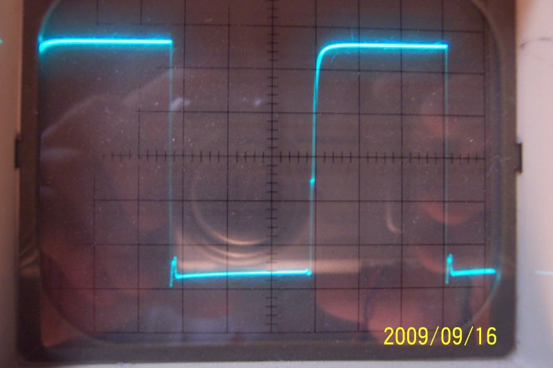

(#) zn4416 válasza cimopata hozzászólására (») Szept 16, 2009 /
Szia !
Szkópon nézve 11.5V feszültséget látok (cs-cs).
A gate ellenállás minden verzióját próbáltam már, csak rosszabb lett ill. nem változott....
Az IR tápja stabil, de lehet hogy kevés 11.68V ?
A kimenő fojtó egy gyári készülékből van (1.5Kw-os volt) ami szintén ugyanezen a frekin ment ezért nem változtattam rajta ( igaz mással is próbáltam nem hozott eredményt ).
Na megyek kicsit tesztelek...
(#) zn4416 válasza zn4416 hozzászólására (») Szept 16, 2009 /
Megemeltem az IR-ek tápját 15V-ra.
Semmi nem "változott" ( persze arányosan megnőtt a GS feszültség, de a jelalak forma ugyanaz maradt ) !
Viszont ami eszembe jutott és most leellenőriztem, az az a jelalak a testhez (-Ut ) képest egész frankó volt
És itt a gubanc, hogy amit felraktam azok a fet GS lábainál mértem.
