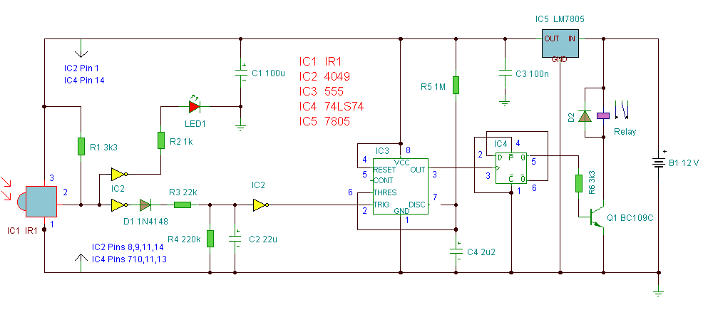

Készítettem egy infrás kapcsolot ami ha infra jelet kap akkor kapcsol a relé de csak míg jelet kap... két kérdésem lenne: 1. Meg lehet ezt úgy csinálni hogy mikor jelet kap akkor zár a relé és ugy marad míg megint jelet kap, ha igen hogy? 2. Tudnátok küldeni egy 36khz-es infra adó kapcsolást vagy valamijet? max kicserélem a vevőt.... köszi előre is

Esetleg relé öntartó kapcsolás??? Hanem jó akkor vedd ugy hogy nem is irtam, Talán ez??? Vagy ez is esélyes az utóbi kapcsolásnál a kapcsoló helyére fototranzisztort is tehetsz (javítsatok hanem jól irtam)

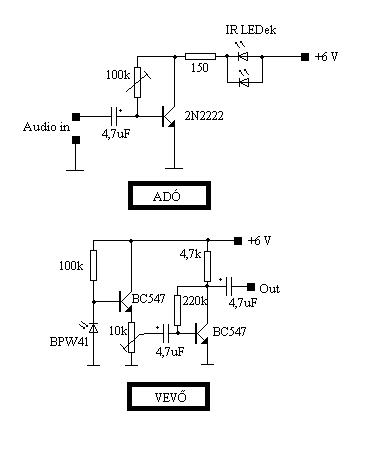

vagy esetleg így menne a poti helyére legalábbis elméletben így helyetesíti a potit?
Jaa akkor nagyábol vágom De lényegébe az elözö rajomon akkor jól gondoltam vagy egyáltalán nem?

Kb így.(ld. kép)
De hangsúlyozom, a két áramkör összekötése előtt a vevő Analóg kimenetein megjelenő feszt ellenőrizni! Pic-es megoldás másképp is lehet: Bővebben: Link Persze az parkolópályán van, azért nézd át, hátha ötletet ad. |
