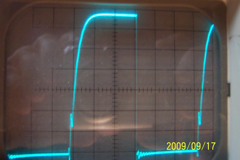

„Viszont ami eszembe jutott és most leellenőriztem, az az a jelalak a testhez (-Ut ) képest egész frankó volt És itt a gubanc, hogy amit felraktam azok a fet GS lábainál mértem.”
Ezt nem egészen értem, vezérlőjelet a Gate Source lábon kell mérni.
A másik kérdésem, hogy az a bizonyos torzulás milyen típusú?
Kimeneti jelről van képed?
(#) zn4416 válasza cimopata hozzászólására (») Szept 16, 2009 /
Igen, igen ott kell mérni csak érdekes volt számomra, hogy testhez képest meg szinte tuti...na mindegy.
Méricskéltem és igen furcsa dolgot vettem észre !
Ha a bemenetre 40Hz-nél kisebb jelet adok akkor torzít ha nagyobbat akkor is torzít. DE ha negyvenet akkor ki tudom vezérelni tápig !!! Komolyan mondom nem hittem el ! 30Hz-nél is hasonlóképpen vágja a jelet csak azt már nemigen tudtam megfogni a fényképezővel...
Mitől lehet pont 40 Hz-en kivezérelni ? Így azért durva, hogy terhelésem csak mélyládám van amit majd hajtani fog

Konkrét tippem nincsen, de esetleg próbáld ki egyen DC + illetve - jellel vezérelni a bemenetet.
Mert ugye, ha negatív tartományban valami probléma van, azt PWM jelben nehezen veszed észre mert 60Hz-el változik. DE egyenfeszt erősítve talán észrevenni valami hibát a PWM vezérlőjelekbe.

Közben méregettem kicsit és az a helyzet, hogy a másik oldal is ugyanazokat a tüneteket produkálja hiába azon rosszabb a GS jelalak. 40Hz-nél minden ok ( nehezen látni de ott sem 100% a jelalak ) csak amikor már maxra van vezérelve akkor látszik egy kis gubanc...
Holnap méregetek majd DC-vel is.

Ma méregettem kicsit DC bemenettel. Az az igazság, hogy nem jutottam előrébb....
Mindegy hogy a bemeneti komponens + vagy -, mindkét esetben teljesen ki lehet vezérelni. Jól látszik ahogy PWM jel kitöltése változik a bemenet függvényében. Sőt, 100%-os kitöltést is lehet csinálni ( persze akkor a kimeneten is táp figyel )és ilyenkor már a feteken is csak táp van. A vezérlőjel felfutóéle pedig marad továbbra is ilyen sz..!
Mi tévő legyek ?
Gerjed ?
Valamelyik vezetősáv rossz helyen van ?
Az utóbbi időben annyit terveztem, marattam, hogy már kezd elegem lenni belőle
Persze ezt az egyet mindenképpen meg kell csinálni...

Mivel fix 3szög jeles próbáld meg VCS nélkül, mit csinál.
Elvileg VCS nélkül is aránylag egészséges jelnek kell lennie a kimeneten.

Fura ez a felső oldali gete mínusz jel.
Olyan mintha a vezérlésben kapna egy tüskét és visszabillenne. Majd újra be.
Nálam is volt annyiban hasonló jel hogy visszabillent kicsit, de utána hamar felfutott a jel.
Próbálj betenni valami kicsi egyszerű fetet IRF530.
Valami ott a vezérlésnél nem stimmel.
Tegyél fel az IR bemeneteiről is jelet.

Na azt hiszem valamennyire megoldódott a probléma.
Az első képeken IRF540-es fetet használtam. CSináltam képeket a bemenetről és a kimenetről is ( szinte mindegy volt, hogy milyen fetet használok a jelalak nagyon minimálisan változott ). Kipróbáltam 2SK sorozatot még BUZ típusokat is szúrtam bele, a jelalak nem változott....
Aztán egyszer csak mérés közben történt egy kis baleset ( attól függ mi a kis baleset : 2 IR és 2 fet ? ) lecsúszott a szkópmadzag és pukk......
A másik hat kép már a két meghajtó ic és a 4db IRFP250-es konfiggal készült ! Nagy meglepetésemre minden jel szinte egyforma ! Valószínű, hogy az egyik meghajtó felsőoldala már kapott egy lórúgást vagy ilyesmi. Szűrő után jelalakot még nem néztem, de már dolgozok rajta. Viszont még mindig benne van a 3szög jelben egy kis tüsi ( azthiszem a tápjáról kerül oda ), emiatt van a felsőoldali jelalakban az a kis berezgés ( mármint a felfutó élnél )? Rakok majd képeket.
(#) zn4416 válasza zn4416 hozzászólására (») Szept 17, 2009 /
A friss alkatrészekkel szerelt végfok képei:
És végül a fetek lábain mért jelek

A fűrészjel zavar miatt lehet az a ronda hupli a le-felfutás után az LM361 kimenetén. De ha már az IR szép jelet kap akkor talán nem is probléma.
Valamennyire lehet kompenzálni, ha tennél a műveleti kimenete és a bemenet közé egy kondit, ami ad egy kis hiszterézist az LM361-nek.

Megint méregettem és az a helyzet, hogy amióta kicseréltem az IR-eket egy halom probléma megoldódott
Még nagyon sok mérés lesz hátra ahogy a dolgokat elnézem ( de azt hiszem jó úton járok )....
