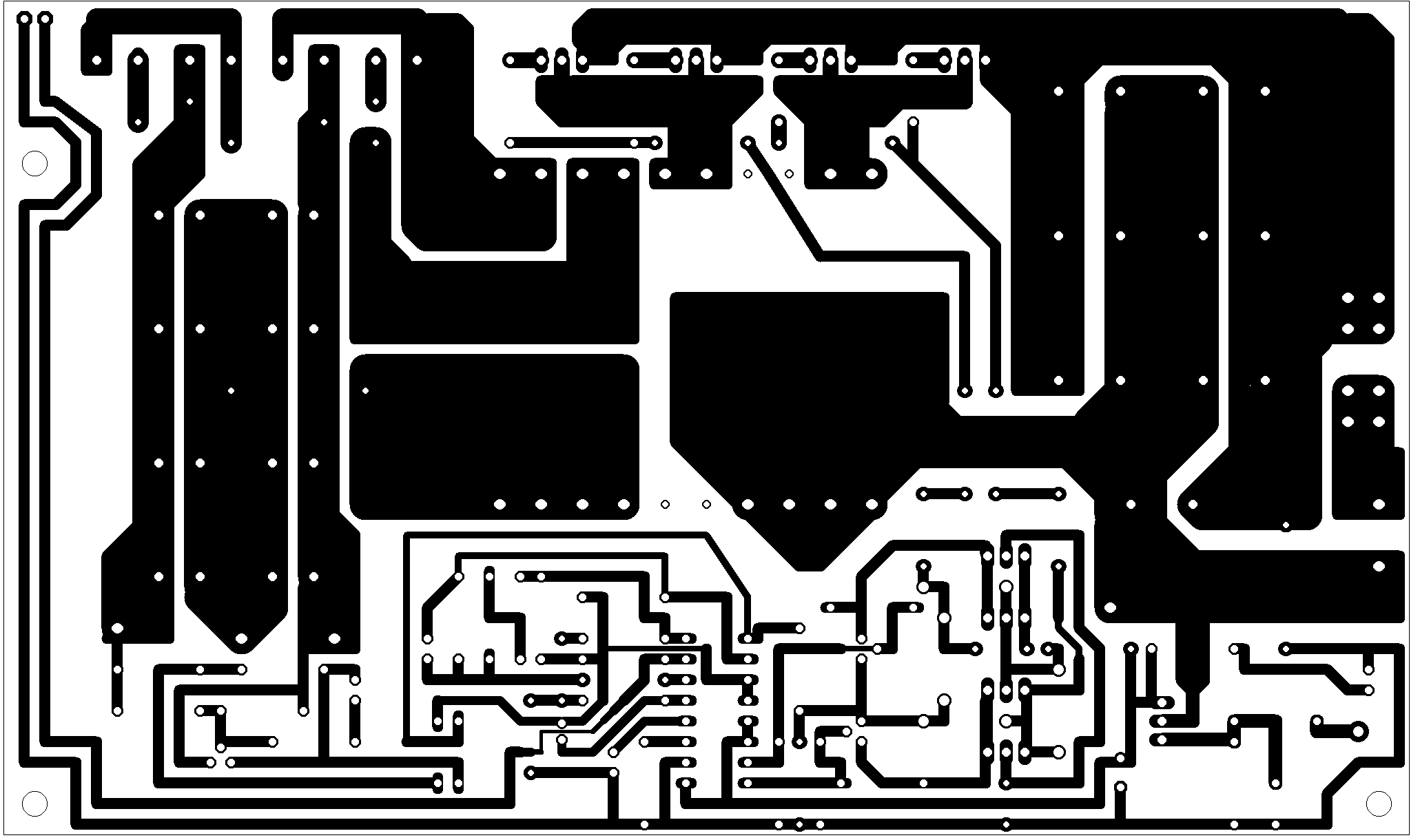

A legfőbb csillagpont a nagyáramú rész.
Mivel a TL494 alig eszik /ad ki áramot nem probléma ha neki már csak + leágazással megy/jön az áram.
(#) watt válasza emmzolee hozzászólására (») Nov 4, 2009 /
Lényeg, hogy a TL sem lehet olyan testvezetékben, amin a közös csillagponthoz képest(S-ek), valami felé esik az áram. Tehát nem árt, ha onnan indul ki neki is a test. Nem csak az számít, hogy nem eszik sokat, az is, hogy ne üljön rá más áramfogyasztó(pl. a meghajtó tranyók) által keltett feszültségingadozásra, mert ha ilyen ágból kapná a testet, akkor a zavarjel időtartamára elmtolódna a tespontja az S-től. Ennek mértéke függ attól, hogy éppen milyen áramútba került. Ha nagy áram folyik, akkor nagyon. Márpedig a meghajtókon nagy áram folyik, igaz, hogy csak a be és kikapcsolás pillanatára, de ez elég ahhoz, hogy a visszacsatoló köröket megbolondítsa, illetve nemkívánatos másodlagos hibajeleket gerjesszen a feleslegesen részben megnyitott FET-ek hibaáramával.
Jut eszembe, gondolom van elegendő hidegítő 100n-s kondi az IC-n és a meghajtók tápján is a tranyókhoz közel?

emmzolee!
Ez a kép nem hiszem hogy a "Jel nagy kitöltéssel a fet gatején "-t ábrázolja
Ez inkább egy Drain-Drain mérés 5V-os állásban.

Az egyoldalas NYÁKtervem igí készült el.
(#) cimopata válasza sankesz19 hozzászólására (») Nov 8, 2009 /
Ne tekerd egyből újra a trafót, hanem ellenőrizd hogy helyesek e a tekercselési irányok (pöttyök a kapcsoláson)
Primer oldalon mindenképp egyformák legyenek a menetszámok, szekunderen negyen/nyolcad menetkülönbség nem probléma.
Egyébként a nyákon ugyanazokat a hibákat elkövetted mint emmzolee, (de a feszültségkülönbség nem emiatt van).
(#) sankesz19 válasza cimopata hozzászólására (») Nov 8, 2009 /
Emmzolee másolta az én nyaktervemet azért látod így.
A primert megmértem inkább hadjuk naon csúnya jel volt ott!
Olvastam a nyákom-ról a hibákat, de kíváncsi voltam rá azért építettem meg!

Ha egyoldalasra szeretném megtervezni a nyákot mikre figyeljek legközelebb?

A nyákproblémákat pedig 2-3 oldalon keresztül tárgyaltuk visszább emmzolee és watt kollégával.

A 420W-ot problémamentes működést csak az én nyáktervemmel garantáltam.
Kapcsüzemben rosszul tervezett nyáknál előjöhetnek olyan hibák ami a táp halálát okozhatják. Vagy nem hozzák a várt eredményt
