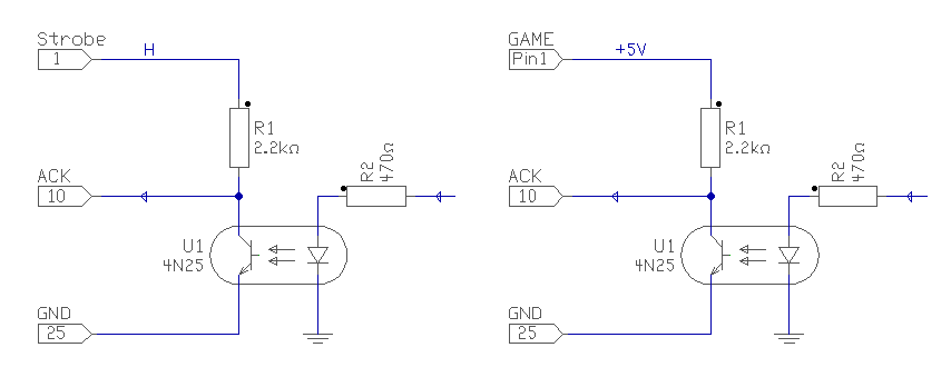

Na amit küldtél rajzot azon vmi 9 pólusú kimenet van.... az nem COM port véletlenül vagy én már teljesen nem értek semmit
Na tehát akkor optocsatolónál maradok, akkor azt a föld lábat az LPT-n hova is kell bekötni?
Küldök egy rajzot, vagyis kettőt
Na ezt a kettőt kellene összehangolni valahogy...
Tehát az optocsatolóból kijövő két vezetéket melyik lábra kell forrasztani az lpt dugón?
Csatlakozó
leválasztás
Illetve ebbe a kapcsolásba ez az optocsatoló jó?
(#) proli007 válasza bladzser2 hozzászólására (») Aug 14, 2009 /
Kicsit értelmasebb LPT rajzon, a porta a kép szerint néz ki.
- A kifelé mutató fekete nyilak mehetnek a rajzodon szereplő optocsatoló "porta" jelű kivezetéséhez (ellenállásokra). (A szürke nyilak, a bemeti porták.) A csatlakozó 18..25-ös lábain a PC GND feszültsége van. Erre a pontokra jöhetnek az optó Led-diódák katódjai. (Tetszőleges sorrendben)
- A optocsatolós rajzod annyiban nem helyes, hogy nem csak a Led-ek katódjához, hanem a kapcsolt 12V negatív pontjához is GND jelet rajzoltak. Holott az optocsatoló miatt a két pont lehet teljesen független is. Sőt, akkor van értelme igazán az optocsatolónak, ha a PC és a működtetett feszültség galvanikusan le van választva egymástól. Tehát a 12V egyik pontja sem közös a PC GND vezetékével.
A 12V-os kimenetek terhelését is figyelembe kell venni, mert ennek a "darlington" kapcsolásnak, kicsit sok lesz a maradék feszültsége. Ez vagy megfelelő, vagy nem az alkalmazásod szerint.
- LPT-re vissza vinni, pedig a mellékelt ábra szerint lehet jelet vinni. Tekintve, hogy a Portán saajnos 5V feszültség közvetlenül nincsen, Azt vagy a Game portról (ha van ilyen), vagy egy kimeneti porta magas szintre állításával lehet előállítani. (A példában a Strobe kimentet használjuk, de ez lehet tetszőlegesen más kimeneti porta. Ezek a porták, azért nem 5V-ot adnak, hanem kisebbet és gyenge a terhelhetőségük is. Alkalmazásuknál ezt figyelembe kell venni!
üdv! proli007
A rajz, most jó. De a kapcsolás már nem annyira.
- Az optocsatoló tranyó és a végtranyó együtt alkotják a darlingtont.
- A PC ventinek szerintem kb. 100..200mA az áramfelvétele. Hogy lesz abból 1..1,5A? Ha csak nincs belőle egy kazallal.
- A BD-nek valóban 1,5A a végárama, de közben mekkora az áramerősítési tényezője? Mert a végáram közelében a béta, csak 10..25-öt szokott mutatni. 1A/25 esetén 40mA bázisáramra van szüksége. Az optóval soros 1kohm-os ellenálláson keresztül, legfeljebb 12mA érkezne, és akkor azon veszne el a 12V. Mi maradna a kimenetre? Esetleg az 1kohm el is maradhatna, akkor jobb lenne a helyzet. Viszont zárlat esetén, biztos "pukk" minden.
Szóval át kellene gondolni a fogyasztást, az ehhez szükséges bázisáramot és bázis ellenállás értékét. (Lehet a közös emitteres kapcsolás célszerűbb lenne.) Akkor meg lehet határozni a maradék feszültséget a tranyón, és a hővé alakítandó teljesítményt.
üdv! proli007

(#) proli007 válasza bladzser2 hozzászólására (») Aug 16, 2009 /
Itt alapvetően, az áramerősítésnek kell megfelelőnek lenni.
- Ha adott a motoráram (1A) akkor a tranyó szükséges bázisáramát úgy kapjuk meg, hogy ezt az áramot elosztjuk az áramerősítési tényezőjével, a bétával.
- Nagyobb áramú tranyónak, 1A mellett, nagyobb a bétája is. Tehát 1A-hez nem célszerű 1,5A-es tranyót választani, mert annak, itt már kb. csak 20 alatt van a bétája.
- Tekintve, hogy ezt a bázisáramot kell szolgáltatnia az optónak, így nem mellékes, hogy az optó diódájába mekkora áramot tudunk vezetni és az optónak mekkora "Courrent Transfer Ratio" paraméter értéke. Ezt általában %-ban adják meg, és azt mutatja meg, hogy 10mA dióda áram mellett, a foto tranzistornek mekkora lesz a kollektoráram/diódaáram aránya. Ugyan is az fogja vezérelni a tranyót. Így a 4N35 jobb választás, mert annak 100% körüli az értéke, míg a PC817-nek 40% a garantált minimuma.
- Az LPT portától túl sok áramot nem várhatunk, mert annak kimenete igazából TTL kompatibilis. Tehát ha magas szint esetén abból 2,5V jön ki, az már TTL-nek, bőven megfelel. Tehát, ha ebből a feszültségből még levonjuk az opto Led feszültségét, akkor megkapjuk, hogy mekkora feszültség jut a 220ohm-ra. 2,5V-1,5V=1V Ha ezt elosszuk az ellenállással, akkor 1V/220ohm=4,5mA. 100% CTR esetén, ekkora lesz a kollektor áram is, tehát minimum 4,5mA bázisáramra számíthatunk.
- Ha a mellékelt kapcsolást építed meg, akkor a tranyó kollektoráramát az 5,1kohm-al korlátozzuk, kb. 2mA értékre. Tekintve, hogy darlington tranyót használunk (itt két tranyó van egymás után kötve a tokban, így a béta össze szorozódik) 750-es béta van garantálva 1,5A áram mellett. Így a szükséges bázisáram, 1A/750=1,3mA tehát a 2mA bázisáramnak megfelelőnek kell lenni.
- Sajnos a darlington tranyónak, a bétája jó, de a maradék feszültsége elég magas, így kb. 2V veszteséggel kell számolni. 1A kollektoráram esetén a tranyóban 2W hő keletkezik, amihez már kisméretű hűtőzászló szükséges. A motorra 12V tápfeszültség esetén 10V fog jutni.
- Ennél jobb eredményt, csak Fet alkalmazásával lehet elérni. (pld. IRFZ44-el)
üdv! proli007
