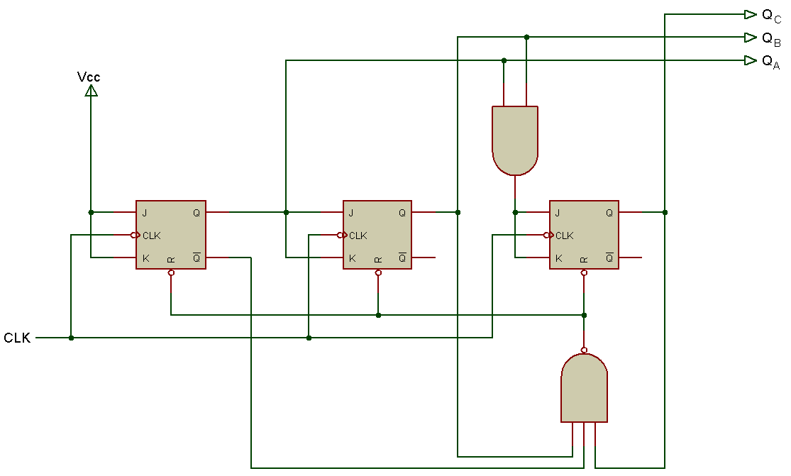

Hello, igy lehetne, nem tudom engedélyezett-e az az AND kapu...

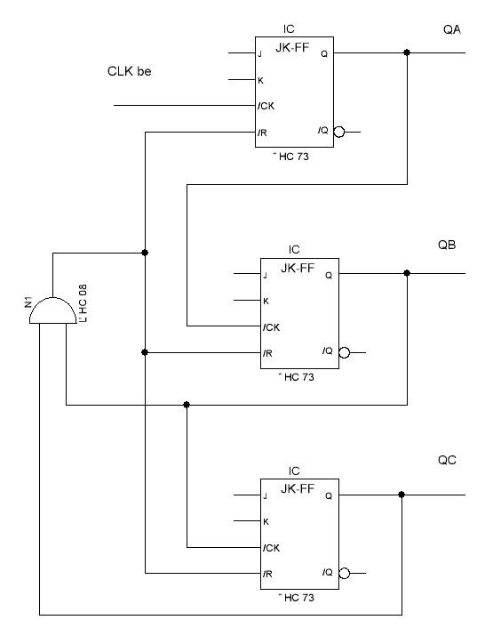

Gyakorlatilag egy 0 ... 5 között működő bináris számlálóra van szükség. Csatolok egy rajzot: a kétbemenetű ÉS-kapu a 3-4 átmenetet teszi lehetővé, a NAND-kapu pedig 6-nál törli mindhárom flip-flop-ot, így újraindul a ciklus.
Természetesen az ÉS-kapu megvalósítható NAND-elemekkel is, így áramkörileg egyszerűbb lehet a megoldás (kevesebb fajta IC kell), rajzon viszont bonyolultabban nézne ki. Szintén "áramköri" gond lehet az, hogy a 3-4 váltásnál, a tárolók körüli kapuk eltérő késleltetése miatt, a Reset egy pillanatra aktív lehet, ez elkerülhető egy pár nF-os kondenzátor bekötésével, a közös Reset és a GND közé. De ezeket valószínűleg nem fogják kérni egy elvi kapcsolásban.
(#) Medve válasza kobold hozzászólására (») Ápr 3, 2008 /
Óha! Akkor az én megoldásom nem jó
(#) kobold válasza Medve hozzászólására (») Ápr 3, 2008 /
Meg ne sértődj, de az eddigi megoldásaidat ismerve (és az nem kevés) eszembe jutott egy idézet:
„Csak az igazán nagyok tudnak igazán nagyot tévedni”

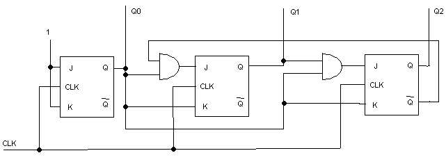

(#) potyo válasza kobold hozzászólására (») Ápr 3, 2008 /
Pont az az eltérő késleltetés az, ami miatt bele fognak kötni.
Szerintem inkább ezt várják.
Szerk.: Q0=Qa, Q1=Qb és Q2=Qc
(#) mariand válasza potyo hozzászólására (») Ápr 3, 2008 /

Jelenlegi tudásomat használva ( van még mit tanulnom potyo megoldását szeretné majd látni a tanár. Legalábbis remélem Még1x millió köszönet.

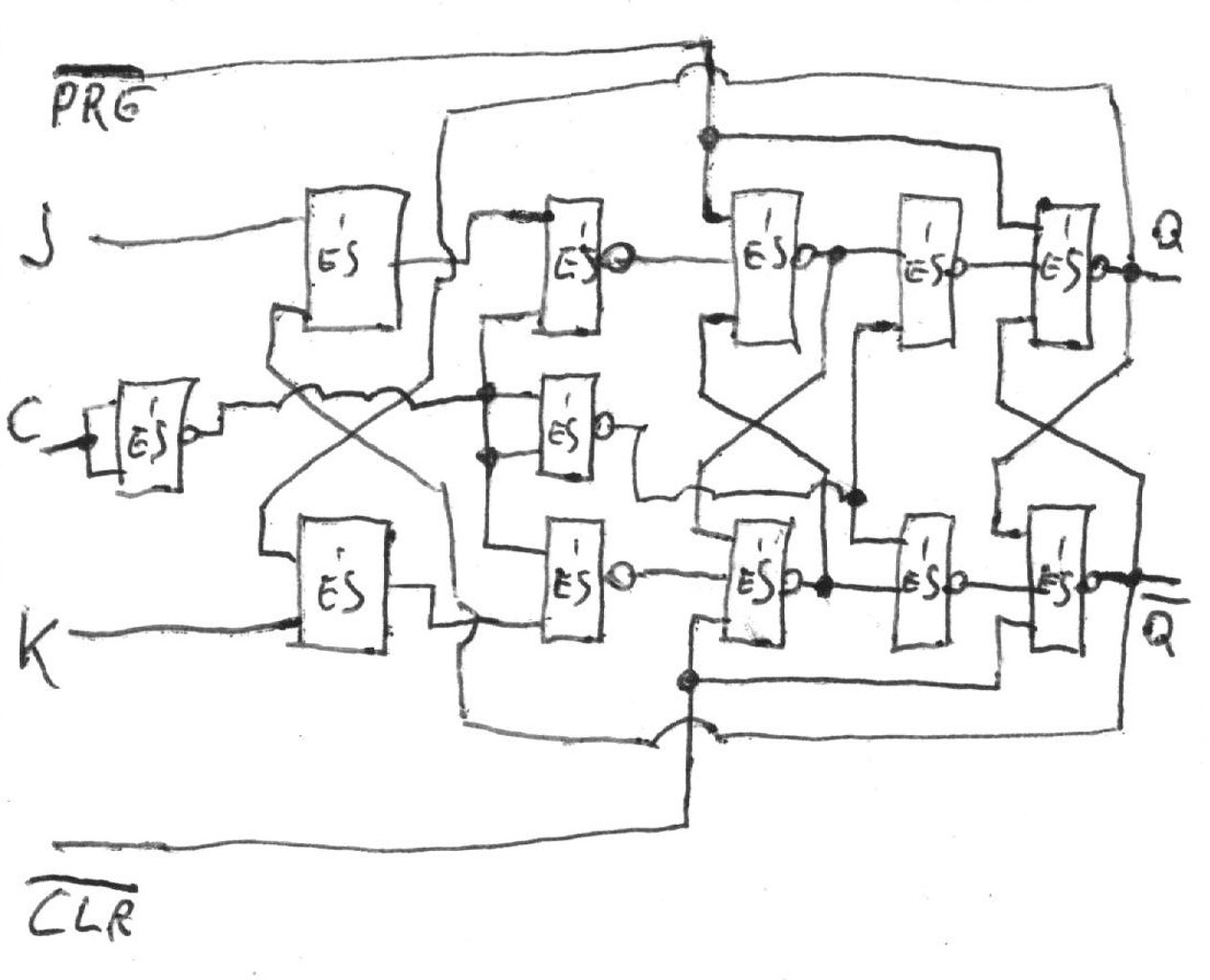

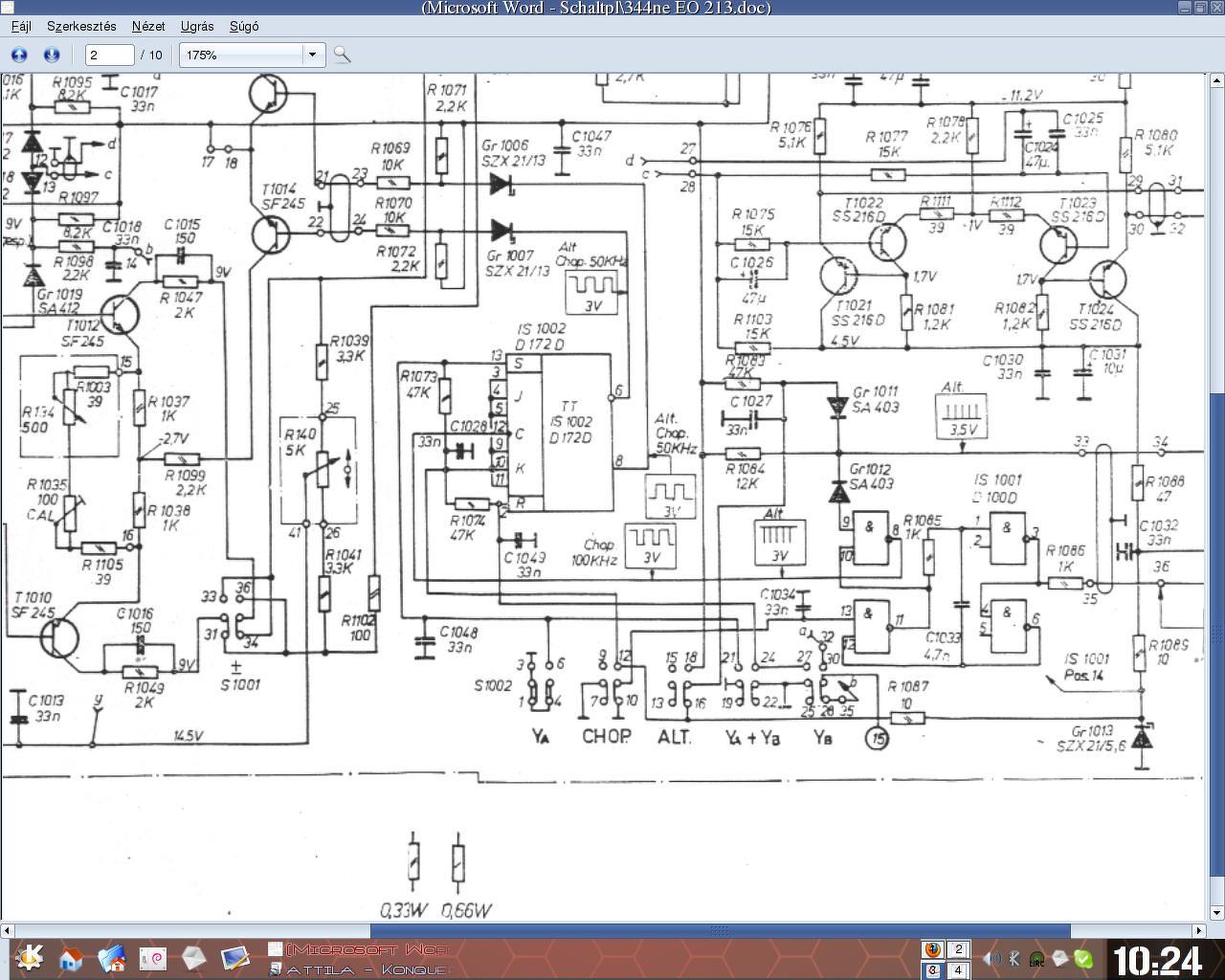

Egy szkópban tönkrement egy D172D típusú flip-flop IC, ami egy 7472-es IC-nek felel meg. Ezt a flip-flop IC-t szeretném kiváltani, mivel nincsen itthon csere darabom, és messze van még az, hogy egy bolt közelébe jussak.
Jelenleg egy foglalat van az készülékben, és ebbe gondoltam bedugni egy kis nyákra épült áramkört, ami kiváltja az említett 7472-es IC-t. 7473-as IC-ből van egy marokkal. A 7473-ast valamilyen módon kiegészítve (logikai kapukkal, stb) alkalmassá lehetne tenni, hogy kiváltsam vele a 7472-es IC-t?
A csatolmányon látható, hogy milyen funkcióban lévő IC-t szeretnék helyettesíteni.
(#) pucuka válasza mateatek hozzászólására (») Ápr 19, 2014 /
A 7472 -ben egy JK flip flop van, 3 bemenetű ÉS J és K, a 7473 -ban két JK flip flop van, de csak egy bemenetű JK -val. Mivel a rajzodon levő flip flopnak a J és K bemenetei össze vannak kötve, nyugodtan használhatod a 7473 -nak a felét. Csak ügyesen kötözgesd össze, egy másik , közbenső IC foglalatban.
(#) mateatek válasza pucuka hozzászólására (») Ápr 19, 2014 /
Igazából ezt gy tudom elképzelni, hogy a 7473-as J és K bemeneteit kötném a 7472-es S és R bemeneteihez, a Clock bemenet marad, és a 73-as CLR bemenetét pedig kötném a 72-es közösített C és K bemeneteire. De egy inverterrel kellene akkor a CLR bemenetet megfejelni, mivel az a 73-asnál negált.
Vagy nem helyesen gondoltam?
Appardon. A 73 -nak csak egy "CLR" bemenete van, igaz negált, de a kapcsirajz szerint szükség van a SET, és a RESET bemenetre is. Ezért nem fogod tudni megoldani a helyettesítést, mert függetlenül használja a két bemenetet a kapcsoló sor. Jobban bele kellene mélyedni az elektron kapcsoló működésében.
A hozzászólás módosítva: Ápr 19, 2014
Idáig jutottam. Ha minden igaz, akkor ezzel tudnám helyettesíteni az eredeti 7472-es IC-t. 4 tokból meg is tudom építeni.
Így is lehet, NAND kapukból csináltál egy JK flip flopot.
(#) mateatek válasza pucuka hozzászólására (») Ápr 21, 2014 /
Végül is, az adott funkcióban a 7473-as egyik fele helyettesíteni tudja a 7472-est, azon a módon, ahogyan azt ezelőtt próbáltam okoskodni. Működik vele a kapcsolás.
Köszi a segítséget.
