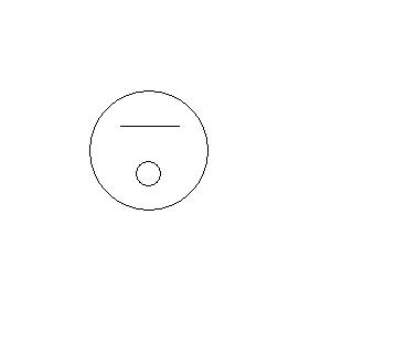

(#) csezoli21 válasza szergey hozzászólására (») Nov 21, 2009 /
A rajzon a csatlakozót igy mutatják,...
Ezen melyik a pozitív és melyik a negatív?
(#) szamóca válasza csezoli21 hozzászólására (») Nov 21, 2009 /
A kis kör a +, a minusz jel a negatív. (DIN hangsugárzó csatlakozó jelölése.)
(#) csezoli21 hozzászólása Nov 21, 2009 /
Helló
köszönöm a segítségeket, akkor a dobozban mindent jól kötöttem, de a kábelt hittem fordítva, ezek szerint tényleg mind a két hangszóró fordított fázisban szól az eredeti rajz alapján, ezt nem értem, hogy miért jo?
