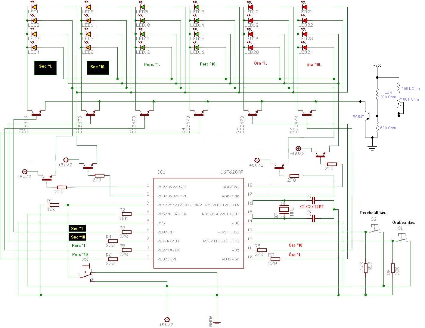

Megépítettem az oldalon közölt kapcsolást, tökéletesen működik. Az a kérdésem lenne, hogy foglalkozott-e valaki automata fényerőszabályzással? Arra gondoltam, hogy egyszerre működjön minden led-nél, az oszlopmeghajtó tranyók közös emitter vonalán kellene valamit operálni. van esetleg valakinek valamilyen ötlete? kocsgab002 ![]()
Elméleti síkon egyszer foglalkoztunk már a fényerő szabályzással. De a gyakorlati kivitelezés...
Ez a rajz egy alap fényerő szabályzásra ad példát. Persze ehhez még kell néhány kiegészítés, hogy automatikusan működjön.
Én próbáltam úgy hogy az emitter vonalra raktam ellenállást, de érthető okokból meg sem nyikkant a kijelző. Szerintem egy fototranzisztorral vezérelt PWM dolog lenne az ideális, az már gond nélkül mehetne a tranzisztorok közös emitter vonalára.
Nem hagyott nyugodni a dolog, ezért elkezdtem kísérletezgetni. Az alábbi módosításra jutottam. A fényerőszabályzás működik, sajna túl jól is, mert sötétben teljesen kihunynak a ledek. Szerintem a ledeknek kevés a tápfesz, talán a multiplexelés miatt. Először csökkentettem az anódellenállásokat, de az sem segített sajna. Kitaláltam, hogy akkor tranyákkal leválasztom a PIC-től, talán így jobb. Ez csak elméleti síkon valósítottam még meg, mert nincs itthon olyan tranyóm. Viszont a fényerőszabályzás megy. Ja, ami még fontos lehet. Nagyfényerejű 3mm-es zöld ledeket használtam. Ha valami szerintetek nem jó a leválasztással, szóljatok. Ja, persze a sok ellenállás nem kell a ledeknél, csak nem töröltem ki őket...
Szép munka, ha még egyet csinálok akkor mindenképp beleveszem ezt a módosítást!
Na, tovább kísérleteztem, az eredmény a követező:Találtam még egy működőképes bc337-et, így leválasztottam a az egyik sort. Sokkal jobb lett a fényerő, de még így is üzemi körülmények között dolgozik a led. Viszont tapasztaltam egy érdekes dolgot, amire eddig nem találtam magyarázatot. Ha nagyon erősen belevilágítok az LDR-be, mondjuk napfényt szimulálva, teljesen kinyit a tranyó, elkezdenek derengeni azok a ledek, amelyek éppen nem működnek. Viszont abban a sorban amelyet leválasztottam tranyóval, sem csinálja ezt, ott nincs derengés, az jól működik. Furcsa. Meg lehet növelni a sortranzisztorok bázisellenállását 270ről, mondjuk 1K-ra, mert túl nagy bázisáramot kap a tranyó, akkor is világit a led, ha a kollektor nincs tápra kötve, és csak lóg a levegőbe. Szerintem nem okoz hibát ez sem, de azért bizos ami biztos...
Szia! Van egy módosítás a kapcsolások körzött. Bővebben: Link...
S ezt a "sorosítást" amiatt vetettül el, mert így már két tranzisztor nyitófeszültsége vonódik ki a tápfeszültségből. S telepes (akkumulátoros, 3V ) táplálásnál a LED-ek nem biztos, hogy ki tudnak nyitni. Bár az is igaz, hogy a nagy fényerejű LED-ek sokkal kevesebb energiával is elfogadható fényt adnak. Volt szó a PWM-es szabályzásról is. De ez azért nem lesz jó, mert a PIC multiplexálva ( időosztásosan ) adja ki a vezérlést. S interferálni fog a PWM jelével! Persze! A bázisellenállás növelhető! Lásd Link... ![]()
Én úgy korrigáltam az általad felvetett problámát (2 tranzisztor nyitófesz), hogy egyszerűen elhagytam a ledek előtti ellenállásokat. Persze a sormeghajtó tranyók elött van. A fényerőszabályzó tranzisztor CE feszültsége (kinyitott állapotban) kb megegyszik a led előtét ellenállások által ejtett feszültséggel. Így nálam remekül működik a dolog. Módosítottam még egy kicsit a dolgon, a fényerőszabályzó körbe beiktattamegy potit, ezzel remekül be lehet állítani sötétben a minimális fényerőt. Igazad van, ez 3V-os rendszerben nem működik. Adapterről használom, 3,6V-os akku csak a backup miatt van benne.
![]() A "fényerő szabályzó tranzisztor" akár FET is lehetne! Annak csak feszültség kell a GATE bemenetére. A kisebb a csatorna ellenállása a FET-nek, ha teljesen ki van nyitva. ![]() [OFF]( A te kapcsolásodban nem is kettő hanem három tranzisztor nyitófeszü...e... ) ![]()
Igen, Fetre én is gondoltam, beszertek majd egy megfelelő típust, és kísérletezgetek vele.
Feltöltök egy újabb képet, (ez az utolsó) nekem most így működik, hozzáteszem, kifogástalanul. Vicsys utólagos engedelmével összeollóztam a 2 rajzát.. üdv. mod: Persze be lehet rakni egy pár ohmos ollenállást, biztos ami tuti alapon. Ebben a sorleváasztós tranzisztoros megoldásban benne van az a lehetőség is, hogy 5V-nál nagyobb feszről tápláljuk a ledeket, ha kevés lenne a 3,2V.
A + 5 voltra menő tranzisztorokat kicserélném PNP re ,bár ekkor negálni kellene a kimeneteket de a ledek kb .2-.4 volttat többet kapnának.A tápfeszültség emelésnek ezen a rajzon semmi értelme mert a ledek a pic magas szintjénél 0,5 voltal kevesebbet kapnak csak.A többi a tranzisztorokon eldisszipálódik.
Ha PNP tranzisztort használsz akkor meg azért nem lehet nagyobb a táp mert a pic kimenetén keresztül üresben is kinyitnak. Tápot emelni csak úgy tudsz ,ha egy NPN tranzisztort alkalmazol a test felé ezzel hajtva egy PNP tranzisztort a plusz táp felé.Ekkor jó a picben lévő mostani program. Még egy gondolat :ha a negatív ágban a rajzodon lévő módon szabályzod a fényerőt ,az kijelzés függő lesz.Minél több led világít annál haloványabb.Talán oda egy PNP tranzisztor kellene kollektorral a test felé,és a bázisán beállítani a kívánt fényerőnek megfelelő feszültséget.

![]() Egy problémám van, elég halványak a ledek... Drasztikus változtatás nélkül, mihez lenne érdemes nyúlni a fényerő növeléséhez szerintetek? ![]() kapcsolás
Talán az anódellenállásokat lehetne csökkenteni.
De a PIC kimeneteinek terhelhetőségét is figyelembe kell venni! A katódköri kapcsoló tranzisztorok MOSFET-re cserélésével is lehet pá tized voltot nyerni.
Normál helyett, használj nagyfényerejű ledeket. A 270 ohm -ok helyett használhatsz 180 ohm -okat. Nálam a nagyfényű fehér (!) led 330 ohm /5V-on, bántóan nagy fényt produkál! |
