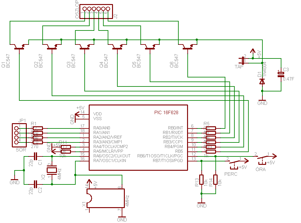

Készíteni szeretnék én is egy ilyen órát, de mielőtt nekilátnék, kérdeznék párat.
1) Tudom, leírja Vicsys a cikkében, hogy S3-at nem használja még semmire sem. Viszont azóta hosszú idő eltelt. Lett-e azóta valami funkciója?
2) Ezt a rajzot venném alapul fényerőszabályzás nélkül. A "szünetmentes" rész mennyire megvalósítható 0.45F-os kondival? Mennyi ideig menne vele a PIC?
3) A kapcsolóelemeket FET-ekre cserélném, mondjuk BS170-re. A Gate ellenállásokat is csökkenteném (20-30 Ohm azt hiszem megfelel). Illetve ugye a sorokhoz tartozó kapcsolóelemekhez kell a LED-ek előtétellenállása? A mátrixokba mindig belekeveredek.
4) Ha jól gondolom az óra x10 felső két LED-je, illetve a perc és a másodperc x10 felső 1-1db LED-je elhagyható.

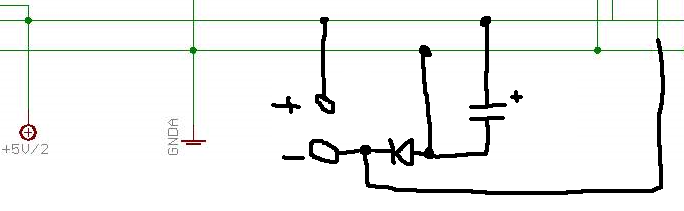

(#) Krisz03 válasza Krisz03 hozzászólására (») Dec 19, 2009 /
Kigondoltam egy egyszerűbb "szünetmentes" megoldást, és szeretném, ha megnéznétek, hogy mennyire állná meg a helyét? Nem raktam a sorokhoz külön tranyókat, így nem is azok pozitív tápfeszét szakítottam meg, hanem az oszlopokat kapcsoló tranyók testjét.
Csatolom a hevenyészett vázlatot is.
(#) vicsys válasza Krisz03 hozzászólására (») Dec 19, 2009 /
Nem lett funkciója. Azt, hogy a szünetmentes meddig bírja a ledek fogyasztása határozza meg elsősorban. Tehát, amikor akkuról megy, le kell kapcsolni a kijelzést.
(#) Krisz03 válasza vicsys hozzászólására (») Dec 20, 2009 /
De hát így megszűnik a kijelzés, mivel az közvetlen kap testet, a 0.47F-os pufferről pedig már nem kap. Hmm, pedig szimulátorban (igaz izzókkal helyettesítve a LED-et és a PIC-et) úgy látszott, hogy működik.
(#) _JANI_ válasza Krisz03 hozzászólására (») Dec 20, 2009 /
Az oszcillátorra kapcsolódó alkatrésznek mi a funkciója? ( X1 = 4MHz) Gondolom külső órajel... Választani kell hogy melyiket használod. Mert szerintem így nem lesz üzembiztos. Egy próbát mindenesetre megér!
(#) _JANI_ válasza _JANI_ hozzászólására (») Dec 20, 2009 /
... mármint a szünetmentes kapcsolásod. Érdemes lenne a dióda nyitófeszültségével megemelni a bejövő tápfeszültséget, vagy alacsony nyitófeszültségű diódát választani. ...
(#) Krisz03 válasza _JANI_ hozzászólására (») Dec 20, 2009 /
X1 egyelőre nem lesz beépítve. Addig a hagyományos kvarc + kondi hármassal használom, de ezt majd lecserélem kvarcoszcillátorra. A Propeller Clockom is nagyon pontos lett vele (1 vagy 2 hetente 1mp eltérés).
Diódának alacsony nyitófeszültségűt használnék. Van is egy, rendeltem nemrég, de nem találom, így egy sima 1N4004-et tettem a rajzra.
(#) Krisz03 válasza Krisz03 hozzászólására (») Dec 20, 2009 /
Megvan: SR106. 0.25V a nyitófeszültsége, így a PIC 4.75V-ot fog kapni. Ennyi ugye elég lesz? Nem fogja befolyásolni a pontosságot?
Persze a lényeg kimaradt: Működik az én elgondolásom is, bár még csak LED-del helyettesítettem a PIC-et is. Mondjuk nem hidal át hosszú áramszünetet ez a fél Farádos kondi, ahogyan egy memóriaakkuval tenné, de pár percre biztosan elegendő lesz.
(#) Hp41C válasza Krisz03 hozzászólására (») Dec 20, 2009 /
- Valóban a kvarc és kapacitásai kizáró vagy az oszcillátor kell az áramkörbe. Csak az egyik.
- A C*dU = I*dT alapján közelítőleg kiszámítható a feszültség esés a kondenzátoron. A led-ek nem világítanak, ha a kondenzátorról jár a pic, akkor a fogyasztása 2-3 mA 4MHz-n és 3V-ig (dU=2V) működőképes. A számított idő 300 s = 5 perc.
Az oszcillátor a fogyasztást max. 40mA-rel emeli...
(#) Krisz03 válasza Hp41C hozzászólására (») Dec 20, 2009 /
Nem gondoltam volna, hogy az oszcillátor ilyen sokat fogyaszt. Így akkor nem sokra elég az a fél Farád. Akkor le is mondok róla, nem bonyolítom feleslegesen az áramkört.

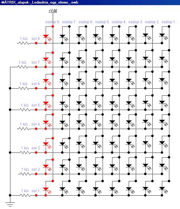

„Illetve ugye a sorokhoz tartozó kapcsolóelemekhez kell a LED-ek előtét ellenállása? A mátrixokba mindig belekeveredek.”
Ha erre még nem kaptál választ...
Az, hogy hova kerülnek az előtét ellenállások a mátrixnál,
elsősorban a mátrix vezérlési módja befolyásolja.
A KÖZÖS _oszlop_ ( vagy _sorkiválasztó_ ) jelet egy tranzisztor kapcsolja egyesével (valamelyik) tápfeszültségre. Az a lényeg, hogy ezekből a vonalakból csak egy lehet egyszerre aktív!!!
A LED-mátrix másik oldalán lehet kiválasztani az adott _oszlop_-( vagy _sor_)-hoz tartozó egyes LED-eket. Ezek a kivezetések párhuzamos elv szerint lesznek vezérelve a másik tápfeszültséghez. Vagyis a párhuzamosan vezérelt _sor_ ( vagy _oszlop_ ) kivezetésekhez célszerű az előtét ellenállásokat beépíteni!
Egy példa a közös Anódos oszlopvezérlésre.
Remélem nem kavartalak nagyon össze.
A belinkelt áramkörnél a közös anódkivezetéssel sorosan kell bekötni az előtét ellenállásokat.
Pontosan 4DB-t.Én így találtam jónak.
