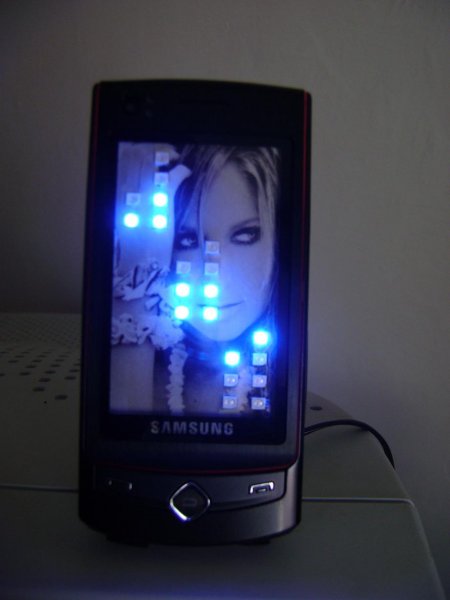

(#) vojto hozzászólása Nov 7, 2010 /
Sziasztok! Az enyém valahogy így néz ki, este bevilágítja az egész szobát.
(#) HNorby válasza vojto hozzászólására (») Nov 7, 2010 /
csinos
