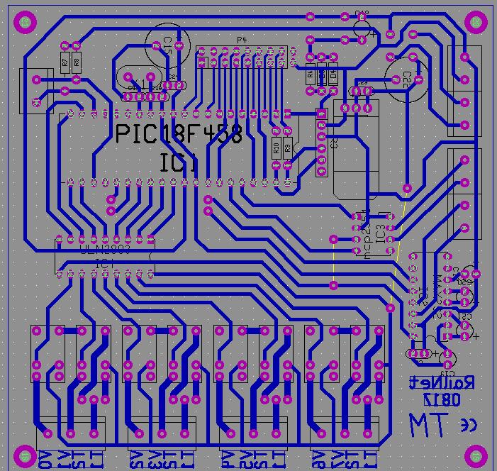

(#) tmarcell válasza Last_Scout hozzászólására (») Jún 1, 2008 /
Egyenlőre teszt jelleggel van egy toldott foldott panel. CAN illesztőnek mcp2551-et használok. Könnyen lehet, hogy valamit félre kötöttem, mert az IC adatlapján nincsen ajánlott bekötési rajz. Így kötöttem be:
1. láb: a PIC CANRX lábára
2. láb: GND
3. láb: +5V
4. láb: a PIC CANTX lábára
5. láb: -
6. láb: CANL
7. láb: CANH
8. láb: GND
A busz 2 vezetéke közé mindkét végén 1-1 120 Ohmos ellenállást kötöttem.
Ha ez így szerinted is jó, akkor legalább a hardverhibát ki lehet zárni (bár azt könnyebb kijavítani) és mélyebben bele kell ásni magam a szoftverbe.

(#) kobold válasza tmarcell hozzászólására (») Jún 2, 2008 /
Ajánlott rajz ugyan valóban nincs, de leírják egy párszor, melyik lábnak mi a funkciója. Ha úgy kötötted be, ahogy írtad is, akkor az 1-es és 4-es lábak fel vannak cserélve, vagyis semmiféle üzenet nem jut ki a buszra, illetve nem érkezik meg onnan, a kontroller felé.
(#) tmarcell válasza kobold hozzászólására (») Jún 2, 2008 /
Mégegyszer átnéztem a doksikat, és igazad van. Tényleg felcseréltem.
Megzavart, hogy az RS232-nél Rx-et Tx-el kötjük össze. Megcseréltem a két lábat, de továbbra is ugyanaz a hejzet. Lehet hogy kipurcant a buszillesztő IC. Majd kipróbálom újakkal is, de azt előbb venni kell.
Köszönöm az eddigi segítségeteket.
Majd írok, mi lett.
Tehetnél fel egy képet a kapcsolásról, lehet, gyorsabban menne a dolog. A 2551-est amúgy nem olyan könnyű kinyírni, strapabíró kis darab. Vcc lábán van kondi (100 nF)? A buszvezetékek mindkét oldalon jó polaritással vannak csatlakoztatva? Egyesével is le tudod őket tesztelni: kösd össze a buszt, vedd ki a kontrollereket, csak a 2551-esek maradjanak a panelon, na meg a táp. Ha mindkét transceiver TxD lábát szabadon hagyod, akkor a CANH és CANL vezetékeken a testhez képest 2.5 V körül kell mérned (a kettő közti különbség 0.5 V alatt), az RxD lábaikon pedig logikai "1"-et, azaz 4 V fölött valamit. Ezután felváltva 0-ra kell húzni előbb az egyik, aztán a másik 2551-es TxD vonalát; a buszon mindkét esetben a CANH vonal szintjének legalább 0.5 V-tal a CANL vonal fölött kell lennie, az RxD vonalakon pedig logikai "0", azaz max. 0.8 V kell, hogy legyen. Ha ez kézzel kapcsolgatva így működik, a transceiver-ek üzemképesek, és inkább a progiban lesz valami baj.
(#) tmarcell válasza kobold hozzászólására (») Jún 3, 2008 /
Itt a nyák rajza. Kapcsolási rajzot nem csináltam róla, de szerintem elég jól el lehet igazodni rajta. A rajzon még a PIC és a 2551 között fordítva van az összeköttetés. Azóta már átfordítottam, és kondit is raktam a Vcc lábra.
Megmértem amiket írtál. Szabadon hagyva a TxD lábat CANL és CANH is testhez képest 2,53V, RxD lábakon 5,03V. TxD-t 0-ra húzva a helyzet változatlan. A CANL és CANH között mért fesz mindig 0V.
A busz bekötését is kimértem: a 2551 lábain mérve CANL-CANL illetve CANH-CANH 0 Ohm, CANL-CANH mindkét variációban 60 Ohm.
(#) kobold válasza tmarcell hozzászólására (») Jún 3, 2008 /
Az említett korrekciókat figyelembe véve jónak tűnik a rajz. Talán annyit mondanék, hogy ha legközelebb tervezel ilyet, a CAN vezetékeit a lehető legrövidebbre készítsd a csatlakozás és az interface-chip között (főleg 250 kbps és afölötti sebességnél), és ha nem muszáj, ne keresztezd őket átkötésekkel.
A leírásod alapján mindkét transceiver rossz; esetleg meg lehetne még próbálni ugyanezt a mérést, de nyitott buszon, vagyis külön-külön a két panelt, de sokat már nem várhatunk ettől. Csak azért említettem, mert mindig utálom, ha egyszerre két elem is tönkremegy...
Nyitott busszal megváltozik a helyzet!
CANH 2,46 V
CANL 2,54 V
De sajnos csak ennyi változik. TxD akár 0, akár 1 RxD mindig 1, és a CANH és CANL sem változik.
Tehát mehetek a boltba...
Valami olyasmi, igen...

(#) tmarcell válasza kobold hozzászólására (») Jún 7, 2008 /
Megvettem az új IC-ket és ugyanazt mértem mint a régiekkel. A CANL-CANH közötti különbség csak nyitott busz esetén van meg, az RxD pedig mindíg logikai 1. Feszültség értéke a TxD-től függ. Ha lebeg a TxD akkor 4,9V, ha 0-ra húzom akkor 5,02 körül. Átnéztem a panelt is hogy nincs e benne szakadás vagy zárlat, de nem talátam semmi ilyesmit. Mit lehet kezdeni ilyenkor?
(#) tmarcell válasza tmarcell hozzászólására (») Jún 7, 2008 /
MŰKÖDIK!!!
Nem tudom mi volt a hiba, de az új IC-ket beraktam a panelba, betöltöttem a progikat, és elindult rendben!
Köszönöm mindenkinek a segítséget!
