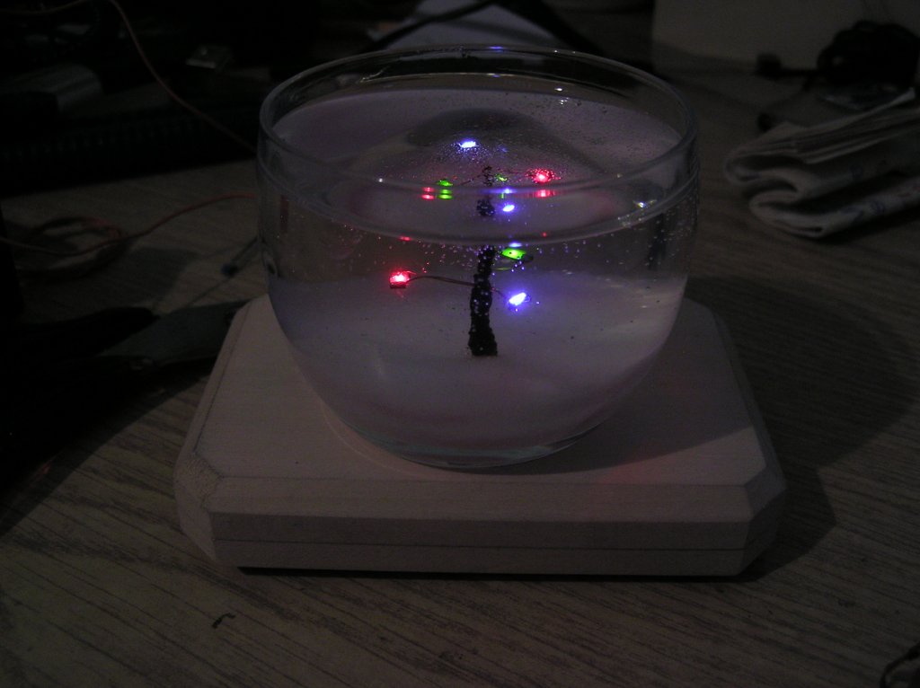

(#) speccy hozzászólása Dec 23, 2009 /
Én is építettem egy vezeték nélküli gyertyát Karácsony alkalmából anyukámnak. Gondoltam felteszem ide a képeket.
Igyekeztem minél kisebbre és laposabbra összehozni az adó részt hogy beférjen a két deszka közé...
A vevőben a ledek külön fázisban működnek: a piros és zöld ledek párhuzamosan vannak kötve, és úgy egy diódán keresztül a tekercsre, a fehér ledek szintén egy diódán keresztül, de fordítva vannak a tekercsen. A zománchuzalt barna cérnával tekertem be. A vevő tekercset mezei konyhasó fedi.
