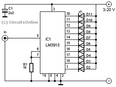

(#) Electricboy hozzászólása Dec 14, 2009 /
Szeretnék összerakni egy kivezérlésjelzőt!
Sok kapcsolás közt nézelődtem de nem találtam meg az igazit!
Ezek a feltételek alapján milyet ajánlotok?:
-Minimum 10 vagy annál több LED
-Dot/Bar kijelzés kapcsolóval váltható
-Lehetőleg állítható érzékenység.
-Erős fényű ledeket is tudjon vezérelni
-(Nem fontos állítható fényerő)
-Működjön!
(#) vilmosd válasza Electricboy hozzászólására (») Dec 14, 2009 /
Hali
Mondjuk ha van neted keresovel van par(ezer) talalat.
Beirod "LED VU meter" es lass csodat, jonnek a jobbnal jobb kapcsolasok. Egy ezek kozul: Bővebben: VU meter.
Udv Vili

(#) Electricboy válasza vilmosd hozzászólására (») Dec 22, 2009 /
Hogyha megépítem azt a kapcsolást akkor csak a "Figure 1" kell megcsinálni az alatta lévő "Figure2-3-4" nem kell?Erről van szó!
(#) Kovidivi válasza Electricboy hozzászólására (») Dec 22, 2009 /
A fig. 2-3 az egy táp kapcsolása. Ezt te meg fogod építeni, vagy már van, mert táp nélkül nem fog menni a kivezérlés jelző. A fig. 4. pedig egy előerősítő, plusz még alakít a bemenő hangon (Full Wave Rectifier - "teljes hullám egyenirányító"). Ezek nélkül is működni fog a kivez. jelző. Üdv!
(#) Electricboy válasza Kovidivi hozzászólására (») Dec 23, 2009 /
A képen bejelöltem hogy szerintem hogy vannak a bemenetek/tápok ha ez hibás feltétlen szólj.
-A ledeknek mennyi tápot adjak?
-Az áramkör hány voltot igényel?
-Valamint mi az amit be kereteztem?
>>Köszönöm a válaszokat!<<
(#) Kovidivi válasza Electricboy hozzászólására (») Dec 23, 2009 /
Bekeretezett: Egy sima poti, feszültségosztó módban.
Az áramkör 12V-ról simán működik. LM3915 adatlapjában meg fogod találni, hogy mi a minimum, és a maximum. A LED-eknek add ugyanazt a tápot, mint az LM-nek. A többi jó. Üdv!
(#) Electricboy válasza Kovidivi hozzászólására (») Dec 25, 2009 /
Felmerült egy problémám!
Eagle-lel tervezem a nyákot de nincs lm3915 ös IC csak lm3914 ez nagy baj?? Adatlapján megnéztem nem találtam sok különbséget azon kívül hogy Log/Lin. De azért gondoltam rá kérdezek
nehogy ezen bukjon a projektem.
(#) proli007 válasza Electricboy hozzászólására (») Dec 25, 2009 /
Semmi gond, hiszen a nyáktervezőnek fogalma sincs mi van az áramkörben. Őt csak az érdekli, melyik alkatrész melyik IC lábra megy. Avagy az összekötési lista (NET) alapján dolgozik.
üdv! proli007
(#) Electricboy válasza proli007 hozzászólására (») Dec 25, 2009 /
De akkor még mindig nem jó mert a két ic mást mutat:---> (melléklet)
(#) Frankye válasza Electricboy hozzászólására (») Dec 25, 2009 /
Csak fel kell cserélni a két lábat a rajzon. Ennyi az egész. Az Eagle nem fogja tudni, hogy Te nem megfelelő sorrendbe raktad a LED-eket, csak azt, hogy az n számú LED az IC x számú lábára van kötve.
Te meg majd tudod, hogy mit és hova, és figyelsz rá.

(#) proli007 válasza Electricboy hozzászólására (») Dec 30, 2009 /
Igazából nem tudom mi a problémád. Hogy a két rajz amit feltettél mit mutat, az egyéni szoc. probléma. Mindig a gyári adatlapot kell nézni. Ott a két IC bekötése azonos.
Vagy ha az a gondod, hogy mást mutat a kettő, az meg természetes, hiszen az egyik lineáris a másik logos lépcsővel rendelkezik.
üdv! proli007
