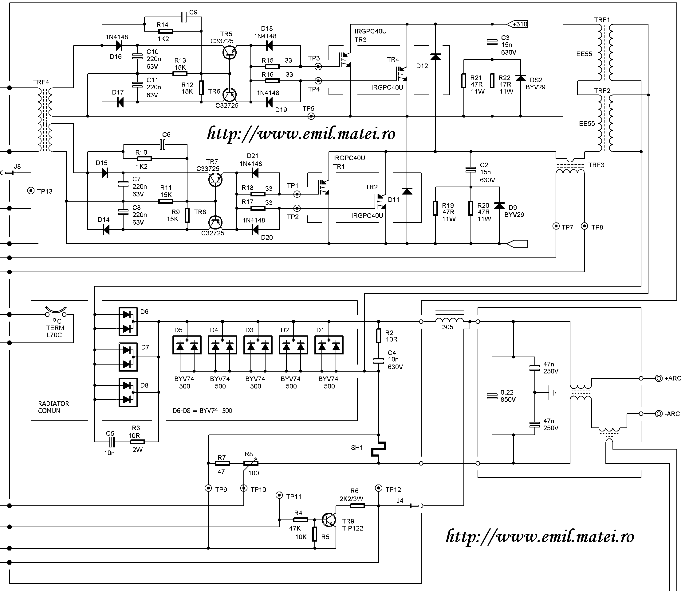

Idézet: „foglalkozni kellene a tovább fejlesztésével!” A rajzot azért (is) tettem fel hogy ezt megtegyék azok akiknek kedvük van hozzá. Nekem jó így ahogy van.

Akkor dolgozzunk! Írd meg, ha valamilyen fejlesztést csinálsz hozzá! A rajzodat köszönjük! Én most a Colt 1300 olcsó gép tovább fejlesztésén dolgozok a vezérlése SG3525 -re épül, ami nem egy rossz IC, kisegítő áramkörei tartalmazzák az Anti Sticking, Hot Start, Arc Force áramköröket! Az alkatrészek megvannak a teljes géphez! A végfokot erősítem meg! A trafója 8db U57 ből van elkészítve az eredeti E55 az IGBT-k HGTG12N60A4 helyett HGTG30N60A4 lesz 4db! Először a vezérlést szeretném tesztelni és ha az jól vizsgázik megépítem a többi részét is! Tudatni fogok mindent veletek amit tapasztalok! A nyákokat kell még meg csinálnom aztán jöhet a méricskélés!
Azért pár dolgot módosíthatnál, pl:
A szabájzó potit máshogy kösd be, mert hogy ha szakad akkor elmegy az áramvédelem. A BD-kre meg tehetnél diódákat. Esetleg, ha smd söntök hűtésével nem akarsz vesződni, akkor lehet fetet is használni, gate-t felhúzni a segédtápra és kész.

Hidd el egy fél napot tököltem vele hogy ne így kelljen lennie a potinak, de ha úgy kötöm be hogy a szakadásából ne legyen gond, akkor a minimum áram is feljebb tolódik és pont ott rontja el a poti görbéjét logaritmikus-szerűre ahol nem kéne. Lehetetlen lesz utána normálisan beállítani.
A csúszka szakadása nem okoz gondot, a poti maga pedig miért szakadna meg?
Azért diódákat kellene tenni a BD-kre, mert így nem tud hova folyni a trafó induktív árama akkor, amit egy tranyó, meg egy dióda ( ha lenne ) rövidrezárna, abban az időben, amikor egyik IGBT sem vezet. Ettől is melegedhetnek a BD-k.
Meg kellene egy 100...200 µF körüli kondi a segédtápra. A BD-k mellé közvetlenül. Vagy csak lemaradt a rajzról?
Meg a kimeneti diódákra kellene védő RC. Nem létezik, hogy nincs rajtuk jó nagy túlfeszültség. Egy darabig bírják, aztán megdöglenek... Az IGBT-k ugyanilyen szempontból gyanúsak, bár ott lehet olyan konstrukciót csinálni, aminél nagyon kicsi lehet a túlfeszültség, illetve az abban tárolt energia.
Még valami. Azt írtad, hogy áramváltóval nem volt jó, ezért inkább söntöt tettél bele. Pedig, mennie kellene vele, hiszen ez egy teljes híd, a trafó és a vele sorbakötött áramváltó nagyon szépen mágneseződik, nem lehetne semmi probléma. Próbáld meg azt, hogy fogsz egy 2 cm külső átmérőjű ferrit gyűrűt ( nem porvasat ), tekersz rá mondjuk 60...80 menetet, ez a szekunder, erre kötsz egy graetzet, lezárod egy akkora ellenállással, hogy pont akkora feszt. adjon le, mint most a sönt. A primer természetesen egy menet, amin átvezeted a trafó áramát. Ha ez megvan, akkor szkóppal hasonlítsd össze ezt a feszt, meg a sönt feszültségét. Ha egyeznek, akkor kösd be a söntfeszültség helyére ezt a feszt. Elvileg, mennie kellene és akkor nem lesz benne sönt ami melegedne.
Terhelve nem néztem meg mert nincs 5 kezem és nézni is csak egy irányba tudok egyszerre, de üresen szinte nincs is tüske (minimális). A kimeneti jel pedig szinte négyszög, egy apró kis púppal (sajnos nem csináltam képeket).
Nem írtam olyat hogy áramváltóval nem ment. Azzal akartam megcsinálni, de aztán nem volt időm tökölni vele.

Az E-E magba nem kell légrés ezt már korábban kitárgyaltuk, csak az E-Imagba kell 0.5mm! A többi adat az jó!

Főtrafó megoldásnak jó,de a gép kéttranzisztoros nyitó.
2 darab IGBT modulból is lehet készíteni teljes hidasnak mondható gépet,... kis ügyeskedéssel.
Ez pontosan így van. A linket végigbogarászva azt hiszem található ott teljes hidas is. Vagy fél éve hogy jártam az oldalon, sok okosságot láttam, de nem emlékszem pontosan a részletekre. Valahova el is mentettem a hegesztős részét a linknek, de azt elő kellene keresni(ha tudnám hogy hol találom).
Ahhoz nem is kell sok ügyeskedés. A gyári nagyobb teljeshídas gépek két modullal készülnek. A két modul 4 db IGBT-t tartalmaz.
1 darab 2 IBT-t tartalmazó modullal is lehet.
Teljes hidat?!
Szerintem csak félhidat. De ha van valami remek ötleted,amiről mi nem tudunk, akkor elő vele.
Hááát .. lehet,hogy én vagyok alul informálva ,mutatom,mire gondoltam és bocsi,ha tévesen mondtam.
