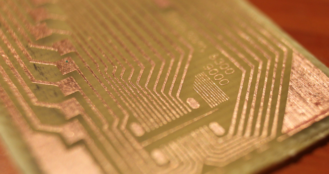

Ígértem teszteket hétvégére és meg is csináltam. TQFP80 tok 10mil-es vezetők. Tökéletes lett! Csak halkan jegyezném meg, már gyártattam pár nyákot cégeknél de 10mil-re már húzták a szájukat. A képek magukért beszélnek. Ja a másik kísérletezem egy vezető ragasztóval is a kétoldalas nyákokhoz Arról majd késöbb tudok beszámolni. Visszatérve a laminálóra. -csináltam egy kapcsolást amivel a hőmérsékletet lehet állítani.A teszkósból kivettem középről a bimetált és oda tettem a termisztort. 200fokra lőttem be. 3szor küldöm át és profi minőség. Ja és a papír sem ragad rá annyira a lemezre mint a vasalásnál. Külhonból rendelek 0.7 0.8 0.9 kemény fúrókat és azzal fogok viákat csinálni, ha beválik ez a vezető ragasztó. Fel rakom a kapcsolást is a hőmérséklet állítóról. Termisztort régi Pc tápból lehet kitermelni. Az értékek nem kritikusak. Üdv Peppe

Széprajzulatú a paneled.
A viák közepén nem szoktad meghagyni lyuknak? Én könnyebben beletalálok fúróval, ha van. És kevésbé eszi a fúróhegyet. (kölcsönadjam a fényképezőm? )

Ez csak teszt volt nem törődtem a furatokkal mert nem akartam kifúrni. Amúgy szoktam lyukat hagyni minden furat közepén.! Ha van olcsón géped átveszem Makróra jó lenne. Felesleges ennyi macera a hőmérséklet méréssel! Egyszer be állít és használ. Bent a cégnél megmértem 200fok. És ennyi! 10-20 fok hiszterézise van de annyi nem baj, mert 160fok felett van. Még annyi hogy a burkolattal nem megy fel 200fokra. Ezért azt már ki is dobtam |
