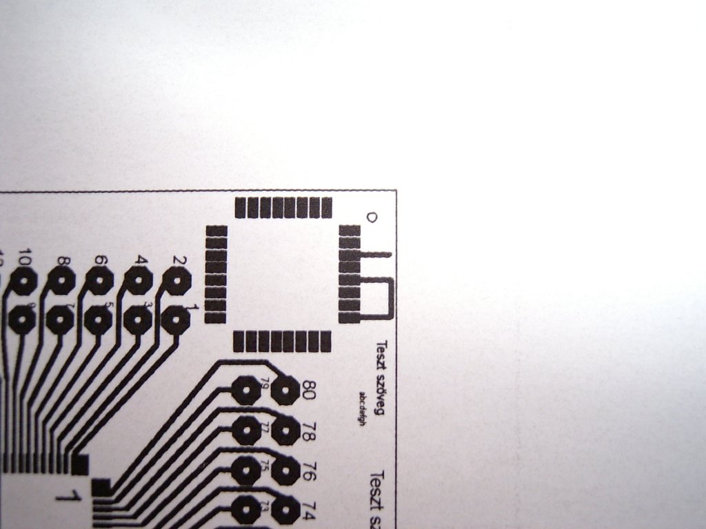

(#) Peppe hozzászólása Jan 24, 2010 /
Üdvözlet Mindenkinek az új témában!
Ígértem teszteket hétvégére és meg is csináltam.
TQFP80 tok 10mil-es vezetők. Tökéletes lett!
Csak halkan jegyezném meg, már gyártattam pár nyákot cégeknél de 10mil-re már húzták a szájukat.
A képek magukért beszélnek.
Ja a másik kísérletezem egy vezető ragasztóval is a kétoldalas nyákokhoz
Arról majd késöbb tudok beszámolni.
Visszatérve a laminálóra.
-csináltam egy kapcsolást amivel a hőmérsékletet lehet állítani.A teszkósból kivettem középről a bimetált és oda tettem a termisztort. 200fokra lőttem be.
3szor küldöm át és profi minőség.
Ja és a papír sem ragad rá annyira a lemezre mint a vasalásnál.
Külhonból rendelek 0.7 0.8 0.9 kemény fúrókat és azzal fogok viákat csinálni, ha beválik ez a vezető ragasztó.
Fel rakom a kapcsolást is a hőmérséklet állítóról.
Termisztort régi Pc tápból lehet kitermelni.
Az értékek nem kritikusak.
Üdv Peppe

(#) (Felhasználó 4577) hozzászólása Jan 24, 2010 /
Az imént kint a műhelyben "kiengedtem az összes füstöt" a Tesco laminátorból, már nem füstöl magas hőfokon.
Bejöttem nyomtatni valamit, hogy kipróbáljam.
A lézernyomtatómmal eddig kb. 15 oldalt nyomtattam, Karácsony előtt vettem, tehát még új.
A NyÁK tervben az egyenes vonalakat mindig hullámosan nyomtatja ki, a görbéket (pl. betűk) viszont szépen kinyomtatja.
Vajon miért ilyen hullámos?
Nem hiszem, hogy azért mert koszos lenne, hiszen most vettem.
Eddig nem volt zavaró, de most, hogy áttértem az SMD-re, már nem túl jó.
(#) patexati válasza (Felhasználó 4577) hozzászólására (») Jan 24, 2010 /
Szia! Próbáld meg valami másik programból (mondjuk Sprint Layout) Kinyomtatni ha hullámos akkor egyértelműen nyomtatóhiba mert a legrégebbi (mint nekem is van) az sem nyomtat így! Olyan mint ha a nyomtató lenne termikus hibás és azon terül szét a tonerpor a ráolvasztáskor! Lehet a papír a baj nézd meg másikkal illetve sima A4 nyomtatópapiral!
