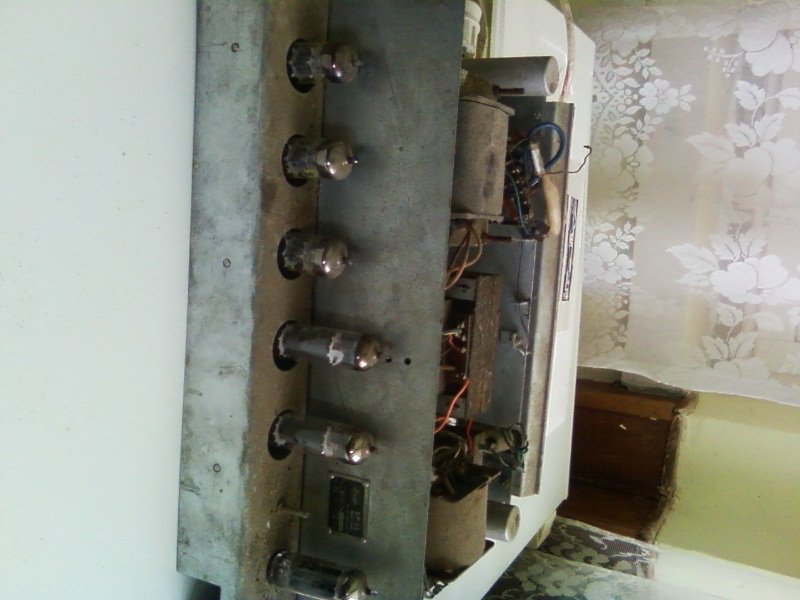

(#) kave hozzászólása Jan 31, 2010
helló ismeri e valaki ezt a fajta csöves erősítőt hány watt lehet? nem nagy csövek vannak benne takarítás alatt áll egy csővőn elszíneződés látszik de megy .
