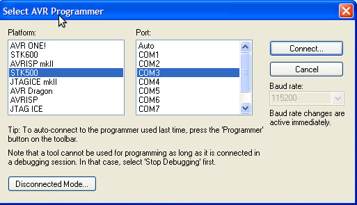

Nekem ez a Tools menü (kép) és ha rákattintok hogy programozza, nem jön semmilyen ablak, hanem rögtön elkezdi a programozást. A beállításokat is néztem, de ott se találtam.
Én úgy kerestem, hogy kimásoltam az egész szöveget, majd jegyzettömbben beillesztettem, és ott lehet keresni, de egy helyen van olyan szó, hogy fuse, de az sem az lehet, mert nem úgy néz ki, mintha az lenne.
Akkor nem tudom mi ez a windows trutyimutyi. (Bocsanat hogy beleszoltam. Nekem Linux alatt ugyanazokkal a programokkal mint amiket a WinAVR keretrendszer hasznal igy van ahogy leirtam. ) Nezd meg a help-jeben, vagy neten, hogy hogyan kezeli a fuse-okat.
Mivel programozod a chipedet? En a WinAVR menujere gondoltam, de ha nem azzal akkor lehet jobb ha koveted azt a Makefile-os modositasi javaslatot (meg lehet egyekent is azt kellene tenned)
Nekem nem így néz ki a WinAVR, de már mindegy is, mert letöltöttem a ponyprog-ot, és azzal be tudtam állítani a fuse biteket. Most már nem osztja 8-cal a frekvenciát.
