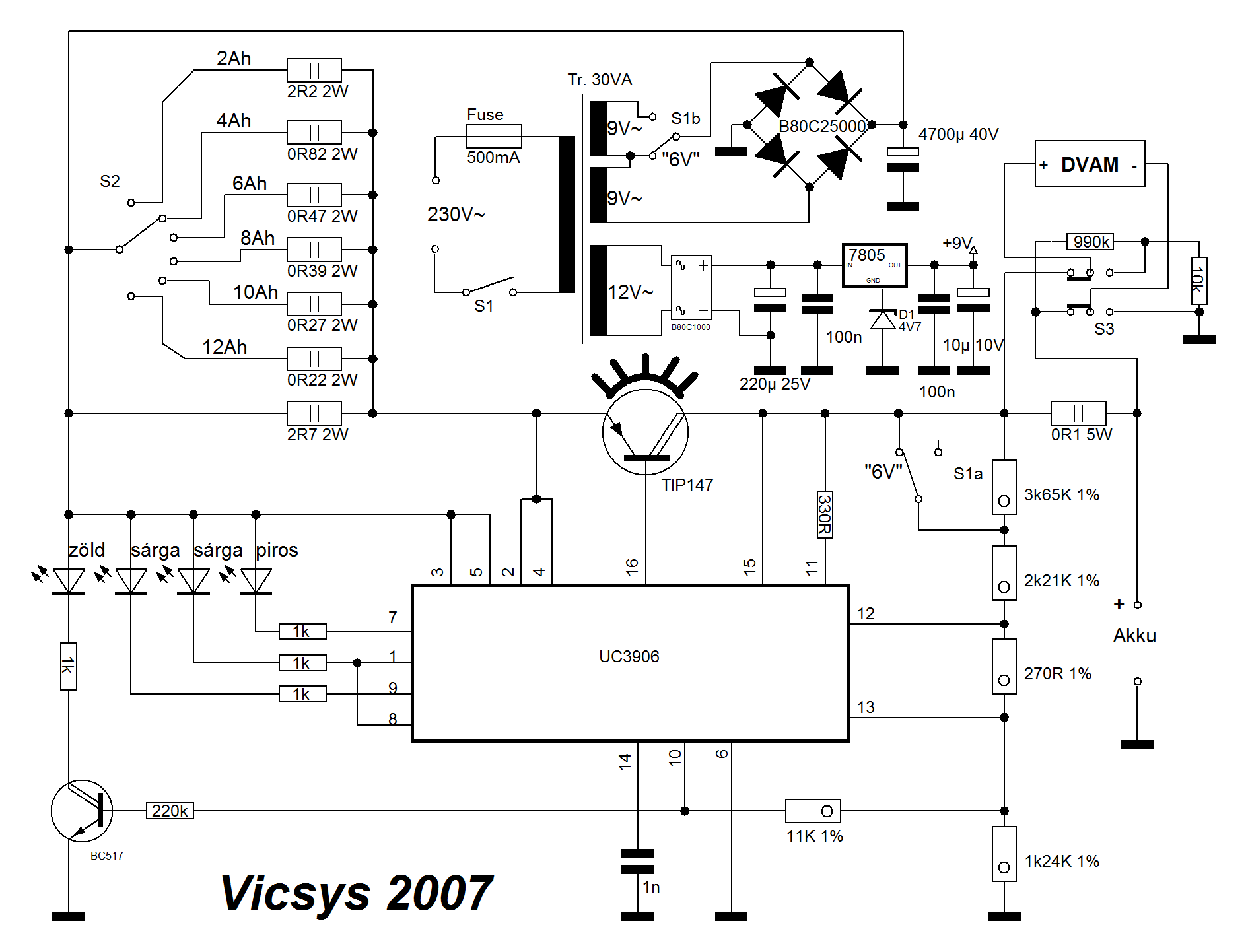

(#) djgabi_8 hozzászólása Feb 17, 2010 /
Helló
Tudna valaki segíteni hogy lehet nagyobb Amperral tölteni? Belehetne teni egy elenálást a S2 kapcsolóhoz és miet?itt a rajz

(#) mugab válasza djgabi_8 hozzászólására (») Feb 17, 2010 /
Elvileg minél kissebb ellenállás van a kapcsolón annál nagyobb áramot enged. De látható hogy a 12Ah-ás álásban már 0.22 ohm van. Ha azzal párhuzamosan kötsz egy másik 0.22 ohmot akkor elvben megduplázódna az áram, csakhogy a trafó 30VA-es tehát kb. 2 ampernál nagyobb áramra ne számíts.

(#) djgabi_8 válasza mugab hozzászólására (») Feb 18, 2010 /
20Ah áláshoz mekkora elenálás kell? Nekem nem olyan trafó van benne hanem nyagyobb.

(#) mugab válasza djgabi_8 hozzászólására (») Feb 18, 2010 /
Ahhoz jó ha a 0.22 ohmmal párhuzamosan kötsz egy másik 0.22-t
