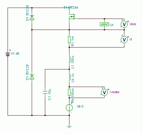

röviden: LC szűrést alkalmazni a motor elött.
Ha optimális értékűek L és C, akkor a motor valóságos árama az LC nélküli verzió áramközépértéke körül fog hullámozni. Persze ettől csak a motor árama nem szakad meg, az akku árama viszont még szakaszos marad, oda is kéne egy LC... Jólenne gyakorlati érték az Lb, Rb hez...
az értékek csak hasra voltak, jelalakok:
(remélem nem okoz gondot a *.wmf)

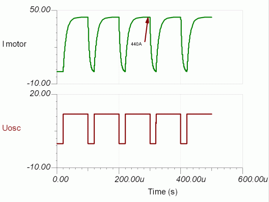

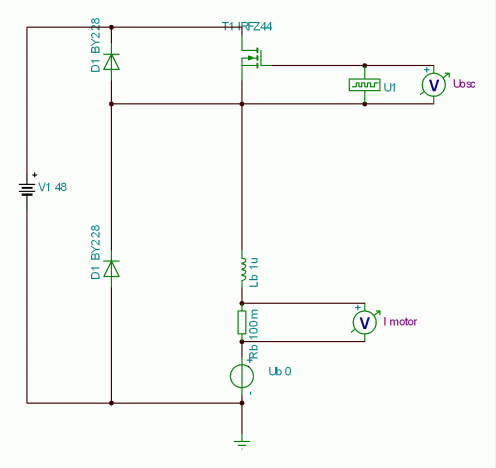

Az elöbb elkövettem, azt a hibát, hogy a fet is beleszólt az áram jelalakba (nem bírta az áramot, ezért betettem még 2 tesót mellé..).
így már hasonlít arra, amit métünk.. (LC nél nem volt gond, mert nem ment olyan magasra az áram.) (nem szereti ez a wmf-eket, felteszem PNG be, és egy erre járó moderátort megkérnék, hogy az előző *.wmf eket törölje, köszönöm.)
A zöld vonal meredekségéből kilehetne talán számolni Lb-t. Ismerni kellene a pontos feszültséget áramot időt.

Jelelak stimmel.
Ha a motor induktivitása nagyobb, mint amit hasra felvettem az csak jó. Tina pro 6,08 progi

Miért baj az, ha megszakad a motor árama? Vagyis, ha nem folyamatos az áramvezetés? Majd az lesz, ha meg lesz terhelve...
Nem szabad elfelejteni, hogy a motor árama terhelés nélkül kicsi. Viszont nagy az indukált feszültsége, tehát amikor a FET ki van kapcsolva, azt a kis áramot a nagy indukált fesz nagyon gyorsan leépíti a diódán keresztül. Majd, ha meg lesz terhelve, az áram sokkal nagyobb lesz, az indukált fesz meg kisebb, rögtön folyamatos lesz a motor árama.
Én attóltartok, hogy nem lesz folyamatos a motor árama kis kitöltési tartományon akkor sem, ha megterheljük.
Kommutátor élettartamára nézvve káros, ha az áram nem folytonos rajta. A motor áramának átlaga valóban kicsi, ha nincs megterhelve, de kis fordulaton, és indulásnál, a belső indukált feszültsége Ub kicsi,vagy nulla, ezért az Rb és Lb elemekre (amik konstans értékek) nagyobb feszültség kerül (mechanikus rövidzár esetében az egész akkufesz az Rb-Lb re kerül), az L/R időállandó olyan kics értékű, hogy ezen a frekvencián nem képes átlagolni az áramot, ezért az szinte négyszög (és nem hullámos háromszög), csúcsértéke pedig csak az Rb-től (+egyéb..) től függ. Következésképpen szaggatott rövidzárási áramok folynak, ennek a csúcsértékét csökkenti a fordulatszám növelése (Ub nagyobb -> kevesebb kerül az Rb-Lb re).
