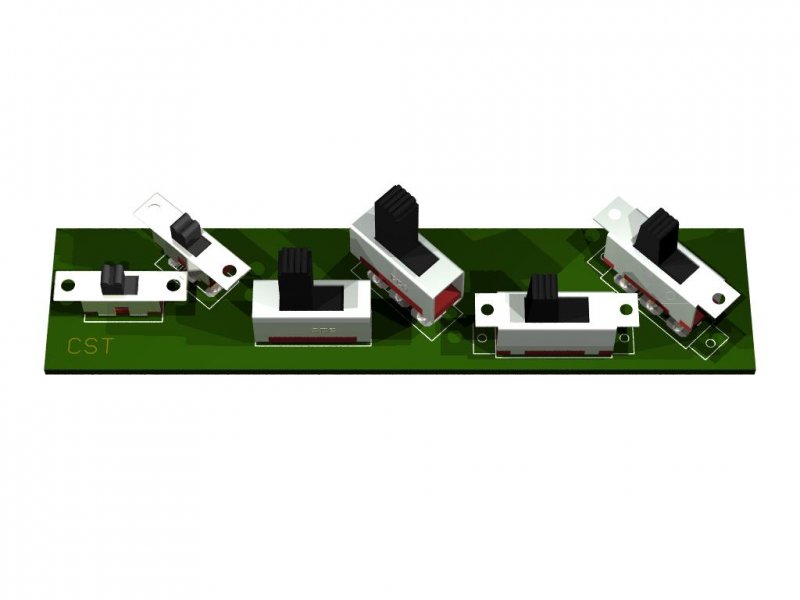

(#) tcsonka hozzászólása Jan 26, 2010 /
Ismételten készítettem néhány kevésbé gyakori alkatrészt Eagle3D-ben.
(#) Attila86 válasza tcsonka hozzászólására (») Jan 26, 2010 /
Üdv a klubban! Már ketten vagyunk!
(#) tcsonka válasza Attila86 hozzászólására (») Jan 26, 2010 /
Én azért nem vagyok annyira profi mint te.
