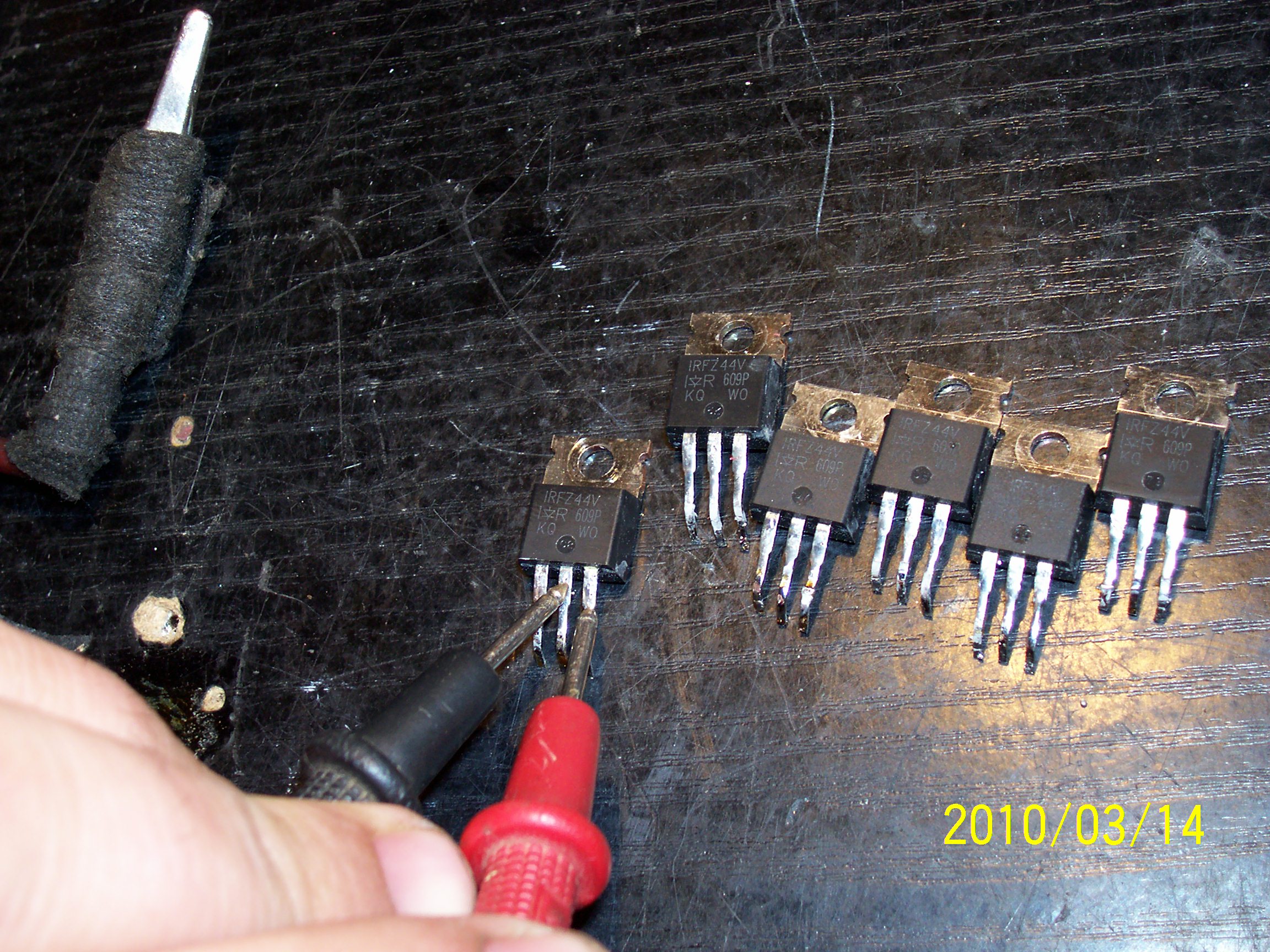

(#) norbi0325 hozzászólása Márc 14, 2010 /
Nos
Volt időm és kibombáztam őket .....hát nemtudom mik a jó értékek de mindeegyiken egyformákat mértem.... ahogy látod a képen csak így tudtam mérhető értéket mérni ..dioda módban 480mv körül van Ohm módban 3,7-4 MOhm máshogy nem tudtam semilyen adatot mérni ........szomorú vagyok aszittem találok legalább rosszat .....vagy ?? ezek rossz értékek ?
(#) Doncso válasza norbi0325 hozzászólására (») Márc 14, 2010 /
Látom, még mindig nem olvastad el Skori oldalán amit belinkeltem, akkor tudnád a választ. Ott van gyönyörűen leírva, hogy kell diódát, tranzisztort de még FET-et is kimérni egyetlen multival, kicsit legyél önálló.
(#) norbi0325 válasza Doncso hozzászólására (») Márc 14, 2010 /
ok ok értem
Elmondható hogy eddig amit mértem jó, "D-S között dióda" ........ de megcsinálom azt a a9V -os ellenőrzést is !

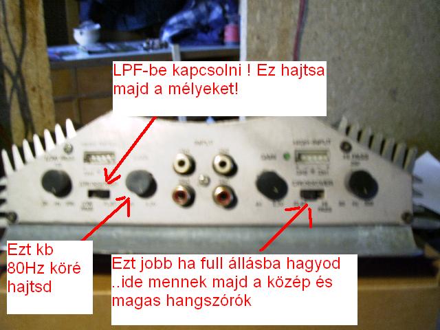

(#) subwoofer220 hozzászólása Márc 14, 2010 /
Sziasztok! Valaki lerajzolná hogy kell[i] egy 4 csatornás erősítőre rákötögetni a mélynyomót és a magas hangszórókat?
(#) norbi0325 válasza subwoofer220 hozzászólására (») Márc 14, 2010 /
Ha dobsz fel képet eccerübb lesz

(#) subwoofer220 válasza norbi0325 hozzászólására (») Márc 14, 2010 /
Itt vannak. Dupla hangszórós mély ládám van. És a magas hangszórókat is rajzold bele kérlek! Azért kellene rajz mert úgy jobban átlátom! Köszi.

(#) norbi0325 válasza subwoofer220 hozzászólására (») Márc 14, 2010 / 2
Szóval valahogy így csináld.. A gaint azt első indításra tekerd le mind a 2 oldalon ! nehogy baj történjen ! Gondolom használni fogsz más hangszórót is nemcsak a magast meg a mélyt ...kicsit fura hangja van úgy a dolgoknak .....gondolom lesz az első ajtóba is valami..koax vagy ovál vagy valami...na mind 1 n elég sok autóba szereltem már be cuccost ..egy nagyon álltalános beállítást csinálj elsőre.........1 gaint le teljesen 2 cd-t be hangerőt feltekerni a max 90%-ára !! 3. az erősítőn feltekerni azt a gaint "ami az első hangszórókat viszi" ameddig a hangszóró csak bírja " vagyis nem torzít még " !! 4. piciket tekerve a mélynyomó oldali gain-on felfelé mindig beülsz az első ülésre és halgatgatod a zenét amit szerecc ... amig a szubiektív hangzásodnak megfelelőt el nem éred .........nem szabad tulzásba vinni a mélyeket mert az sem szól szépen ha csak brummog az egész...Ja igen a magasokon ha a boltba vetted elméletileg rajt kell lennie a kondinak amit odarajzoltam..ha nincs akkor kb 2,2UF bipoláris elkót használj de a legszebb hangja a fóliakondinak van !! Naggyából ennyi..
IGEN!! Köszönöm te vagy az én emberem!! Szépen részeltessen leírtál mindent! KÖSZÖNÖM!
