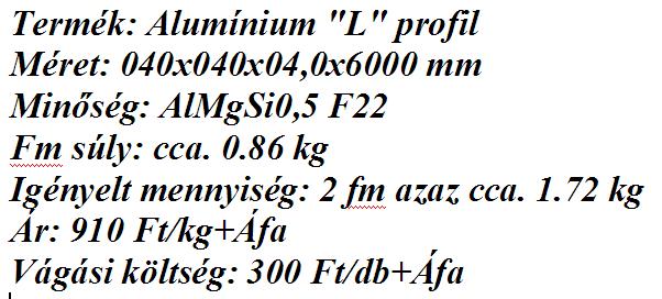

Leveleztem ma a Metallo-globussal. Az új honlapjuk http://www.metallo-globus.hu.
Minden további nélkül elvágják az anyagot, tehát lehet töredék szálat is vásárolni. Ezért értelmetlen a társulás. Mellékeltem egy részletet az ajánlatukból, a hitelesség kedvéért képként. Már csak azt kell kitalálni miként jutok el Pestre, meg a Jászberényi útra.
Én pedig ott voltam a Jászberényi úti Metalloglobusba és hidd el nem vágnak csak úgy akármekkora darabokat.
Hmmm! Nem is lenne drága, ahogy nézem...
Csak szintén az odajutással van a gondom nekem is! ![]()
Ezzel nem tudok vitázni. Nem akarok senkit félrevezetni.
Én megkérdeztem szóban is és írásban is. Azt válaszolták, hogy 300+ÁFA díjért elvágják bárhol, és nincs minimális mennyiség. Direkt kitértem a hűtőborda profilokra is, és erre is ugyanez vonatkozik. Még a vágás minőségét is feszegettem, de ezt nem tudtuk igazából tisztázni, azt mondták elég jó a vágott felület. Nem értem miért akartak volna becsapni engem, vagy ha mégis hiteles az infó, akkor miért nem vágták el neked ahol kérted.
Nem kell egyből arra gondolni hogy be akartak csapni (sajnos a jelenlegi magyar emberek 98%-a erre gondol hasonló helyzetben...).
Én közvetlen azzal az emberkével beszéltem aki méretre vágja a cuccokat. Mikor mondtam neki hogy csak fél méter kellene akkor nagyon érdekesen nézett és mondta hogy akkor a maradék 5,5m-t nem tudja eladni és rajtuk marad hónapokig. Tehát nem a vágás maga a gond mert tényleg felvágják neked akárhogy, csak a maradékkal nem tudnak mit kezdeni ezért azt is meg kell venned. Én erre azt ajánlottam neki hogy oké akkor kifizetek egy teljes szálat csak darabolja fel nekem hogy haza tudjam vinni ugyanis egy 6m-es szállal nem olyan könnyű közlekedni. Na az már más tészta hogy tudom kezelni az embereket és egy kis beszélgetés után már oldottabb volt a hangulat és kaptam kisebb méretet is. ![]() Persze az is lehet hogy az az idom amit én vágattam illetve amire te a telefonban rákérdeztél az 'más elbírálásba esik' darabolás szempontjából.
Tőlem, vágásért nem kértek pénzt.. Mór utcaiba voltam..
![]() Ki merre van helyileg? Alkotó?
Én még mindig az Örs-Vezér téren.
![]() A vágásért tőlem se kértek külön pénzt, én a Jászberényi úton voltam.
Én nem pesti vagyok, nekem a vidék jutott.
Most már tanácstalan vagyok. Nekem leírták, hogy 300+ÁFA, Ti meg az ellenkezőjét konkrétan megtapasztaltátok. "Az igazság odaát van" legalább is az X-akták szerint.
Telefonon beszéltem velük és azt mondták, hogy bármekkorát levágnak. Holnap elugrok és kipróbálom.
Szerintem akivel te beszéltél az az az ember akinél megmondod hogy mit szeretnél és nyomtat róla egy papírt amivel már mehetsz levágatni a cuccot. Na ez az ember nekem is azt mondta hogy levág egy 10cm-es darabot! A gond csak akkor volt amikor a raktárban megmutattam a papíromat amire 10cm volt írva.

A darabolási ár, inkább a teljes szál darabolásra reális összeg, mert ha oda megyek, hogy kell nekem 30 cm, azt csak úgy tudja adni, hogy levágja. Nálunk a ferro telepen így működik.. Gondolom máshol is ez a szokás..
Utoljára 1m 30*30*3 és 2m 40*40*4 alu "L" idomot vettem és kértem, hogy a két métereset vágja félbe, mert nem fér be a kocsiba.. danamit-t is vettem náluk ott se volt felár a darabolásért és csak 30-40 cm-eket vettem .. ![]()

Én is nem rég jártam a Metallo-globus-ban és nekem is simán vágtak a kiszemelt hűtőbordából, és L profilból is. Mondjuk számolnak fel vágási költséget, de hát ez van ![]()
