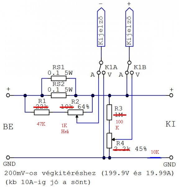

(#) lajos1969 válasza Alkotó hozzászólására (») Márc 16, 2010 /
Megoldottam a problémát.
A műszer 200mV -os méréshatárba és ez a kapcsolás.

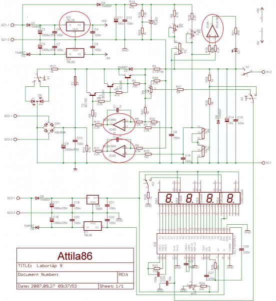

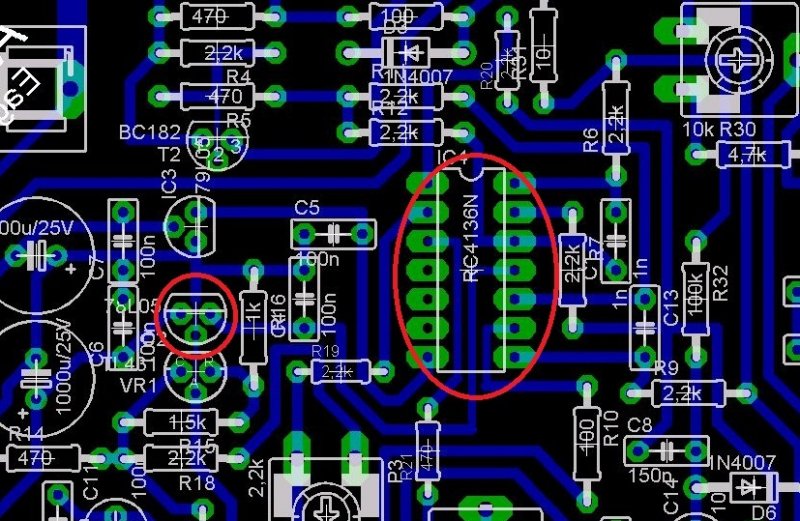

(#) vagnerjazon hozzászólása Márc 16, 2010 /
Üdv.!
Most építettem meg(ill. csak dobozolás nélkül, "nyersen") az Attila86 féle 0-30V 2A-es labortápegységet (Bővebben: Link), és az a gond, hogy a képen pirossal bekarikázott alkatrészek melegszenek, de nagyon, a panelmérő nem mutat az égvilágon semmit (viszont nem melegszik az ICL7107), és folyamatosan 28,2-28,6V van a kimeneten, akármit csinálok. A NYÁK-on nem találtam zárlatot. Mit ellenőrizzek/próbáljak csinálni?

(#) kadarist válasza vagnerjazon hozzászólására (») Márc 16, 2010 /
A kapcsolásirajzon mutasd meg, ne a beültetési rajzon.
(#) proli007 válasza vagnerjazon hozzászólására (») Márc 16, 2010 /
Ha foglalatban van az IC, akkor vedd ki, és mérd meg a +- tápfeszültségét. Így a tápfeszültségnek le kell esni nullára. Az IC nem melegedhet!
üdv! proli007
(#) vagnerjazon válasza kadarist hozzászólására (») Márc 16, 2010 /
Itt van:

(#) vagnerjazon válasza proli007 hozzászólására (») Márc 16, 2010 /
8,5V van rajta. Nekem kicsit soknak tűnik.
Mármint +8,5V, mert a tápfeszültsége az IC-nek +-5V (a tápegység plusz kimeneti pontjához mérve)
Ha igen, akkor a 78L05 már halott, vagy még is fólia hiba van.
Csak akkor lépj tovább, ha az IC táp rendben és kiemelt IC mellett, nincs a tápnak kimenő feszültsége.
