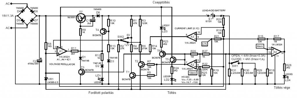

Deguss fentebb leírt akkutöltő kapcsolását (Bővebben: Link) megépítette már valaki ? Esetleg tapasztalatok vannak vele kapcsolatban ? Előre is köszi a válaszokat ![]()
Igen, én egy próba erejéig megépítettem, mivel valakinek ilyen kellett, de mivel nekem nincs is 6V-os akkum, sokáig nem használtam.
Ma már nem építeném meg, feleslegesen bonyolult. Milyen akkut szeretnél tölteni? Mekkora kapacitásút?
Köszi a válaszod. Egy kézi reflektorból kiszedett 4Ah-s lead-acid akkumlátor töltéséhez kellene. Hordozható erősítőt csinálok és ahhoz kellene töltőelekktronika. Esetleg tudnál ajánlani valami egyszerűbb/jobb kapcsolást e célra ? Köszi
Hát 4Ah kapacitás még épp a felső határa ennek a kapcsolásnak. Az ólom-savasnál fontos, hogy ne menjen a feszültség max. 6.6V fölé. Kicsit kísérletezgetni kell vele..
Vagy még egyszerűbb: 9-10V-os szűrt egyenfeszültségre táteszel sorosan egy 3-4Ohmos teljesítményellenállást (3W) és egy 7805-öt úgy, hogy a GND lábát 3-4 diódával sorosan kötöd a testre. Érthető így?
Értem, köszi. És akkor honnan lehet tudni, hogy feltöltődött ? A sorosan kapcsolt ellenáláson kell áramot mérjek, vagy az akkun feszültséget ?
6,6V elég kevéske, arról nem fog sosem feltöltődni. Én inkább LM317-ből csinálnék neki töltőt 7-7,1V-ra belőtt feszültséggel, az LM317 meg úgyis korlátozza az áramot kb. 2A-ra - már persze ha ez nem sok az akkunak, el kell olvasni a feliratot rajta. Ezt a kapcsolást rajta szabad felejteni az akkun hosszabb időre is (pl. éjszakára), de azért állandóra nem maradhat rajta. Ha az kell, hogy minél gyorsabban feltöltse, akkor 7,3-7,4V-ot kell beállítani, de ezt le kell vanni akkor, amikor az áram lecsökken 40mA alá (a 4 ohmos soros ellenálláson ha méred a feszültségesést, akkor ha már 160mV alá esett a feszültség, akkor le kell venni az akkut a töltőről).
