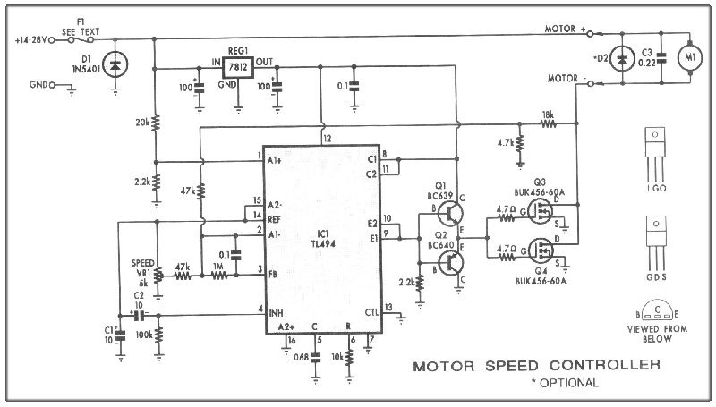

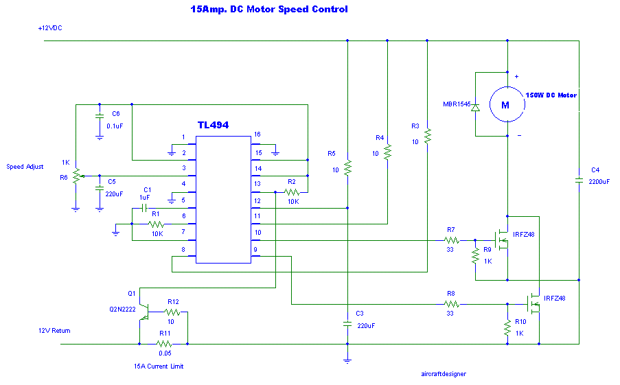

A gázkart nem tudod reprodukálni,mert az egy hall ic-s dolog ,bonyolult.Jobban teszed ha építe(t)sz egy pwm-es vezérlést a gokarthoz én most csináltam pár alkatrész 1db tl494-es ic 2db fet(kb 1000Ft-ból megvan 2-3 óra alatt össze lehet dobni de keresd a dc motor pwm szabályozása topicot.Szia

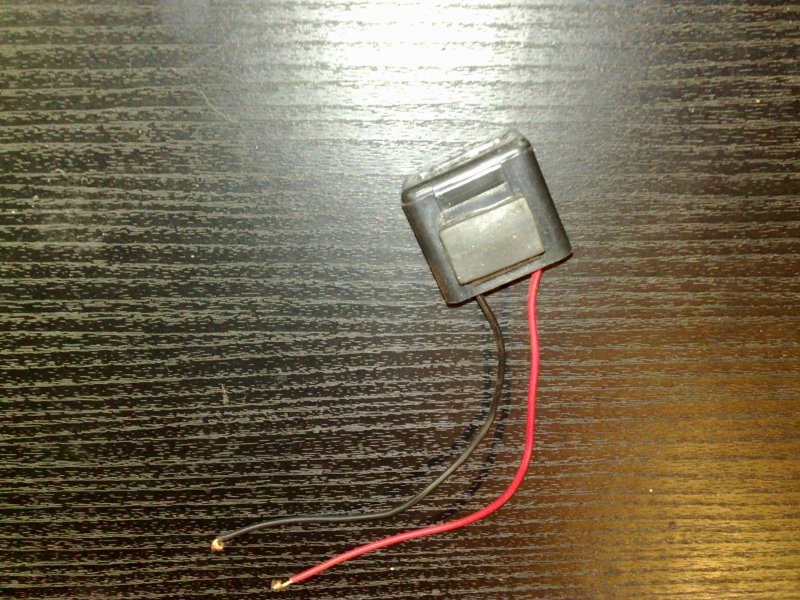

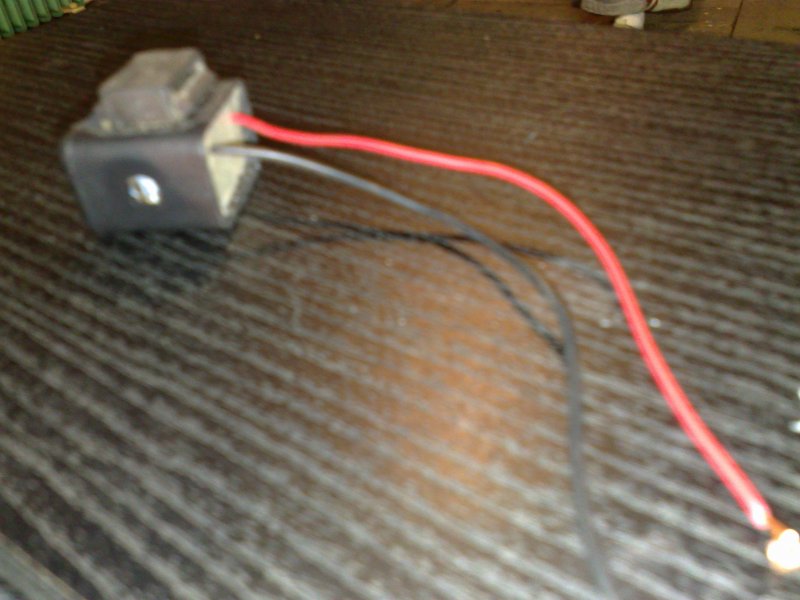

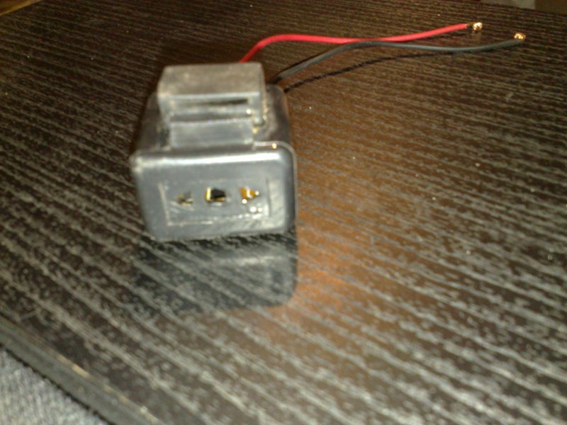

Megnéztem a motorvezérlőn levő vezetékeket. A fékkarra menő vezetékek, ha nincsennek bekötve nem tilt le az elektrónika. Láttam egy vékonyabb piros vezetéket amin biztosítéktartó van, ezt kösd össze a tápvezetékkel, azaz a vastag pirossal. A gázkart ha összekötötted a vezérlővel és kapcsolsz rá feszültséget, működni fog. A akksis fúrócsavarozó szabályzó ötlet nem rossz, adott teljesítményig. Egy akksisfúró max 100-150w-ot fogyaszt, ezt kell elviselnie a szabályzónak. A rollermotorod 140-300w-os lehet, ami 24v-ról 5-12A áramot vehet fel az akksikból, tehát ezt kell bírnia a vezérlőnek. Nos, a 7,2v-os fúróban a vezérlő 5v-12v között működtethető, de ez még rá is van írva/majd olvasd el, kíváncsi vagyok/, ezért ment neked 12v-ról is. Ha maradni akarsz a kalapácsnál, és távol áll tőled az elektronika, akkor ugyanezen felállással: - A 18v-os akksisfúrókban már 7-24v-ig működő szabályzó van, de ez is csak 5-10A áramerősséget képes szabályozni, de a legtöbbje megtuningolható. Méghozzá azok a fajták, ahol a kis kapcsolóműből kilóg 3db vezeték, és lóg a végén egy hűtőbordára suzerelt fekete kütyü, ez egy teljesítmény MOSFET (Metal Oxid Semiconduktor Field Effekt Tranzistor/ Fémoxid alapú félvezetőre épített térvezérlésű treanzisztor/) , és ez a 3 lábú cucc kapcsolgatja megfelelő mértékben a motorodra a feszültséget. Ez az alakatrész határozza meg, hogy mekkora teljesítményt tudsz kapcsolgatni a vezérlővel. Ennek az "erősebbre" cserélésével elmehetsz akár az 500w-ig is, bár ozz már a vezetékek lesznek a vékonyak, de hagyjuk... - A másik megoldás, a soros /párhuzamos kapcsolása az akksiknak, első esetben az akksik párhuzamban 12v-ot biztosítanak a motornak /megy valamennyire/, avagy sorosan kötve , átváltás után, mint egy turbó fokozat 4x-es teljesítménnyel /megy mint állat/. Csakhogy itt az ugrásszerűen bekövetkezett teljesítménynövekedés "báncsa" a motort, és csökken az élettartama.

Ez eddig a legtöbb segítség amit kaptam. Köszönöm! Sajna a 7,2 gépen már nem nézek semmit, mert már a kukában van rég. Tudok szerezni egy einhell 24V-os gépet akku meg minden nélkül(nekem csak a kapcsolója kell) remélem akkor azzal menni fog. Ha meglesz és megtalálom a FET-et(láttam már egy másik kapcsolón ami szintén lefüstölt ![]() Üdv

Szerintem is inkább építs egy áramkört TL494-el, nagyon olcsón elkészíthető és utána javítható (ami a fúrógép szabályzóról nem igazán mondható el). Sima próba nyákra összerakható.

Én azt írtam le, hogy a vékony piros vezetéket amin a biztosítéktartó van azt kösd össze a vastag piros vezetékkel és úgy együtt kötöd rá az akksira. A másik vastag pirosat és a vastag kéket rákötöd a motorra. A vékony pirosat, feketét és a zöldet a gázkarra.

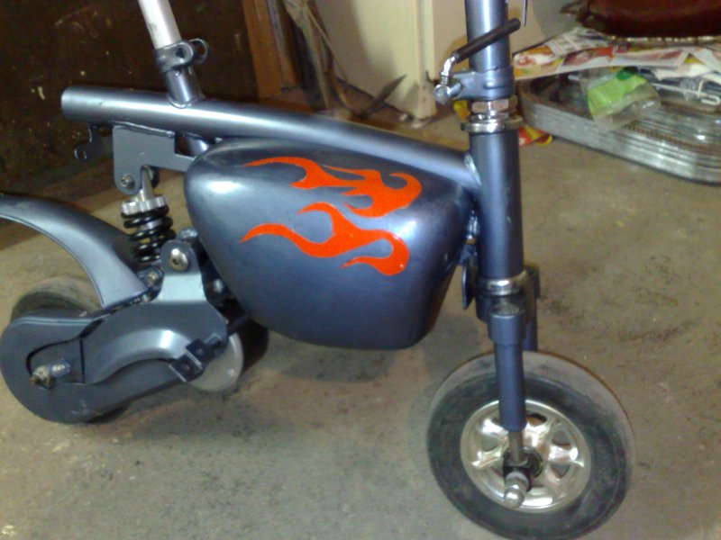

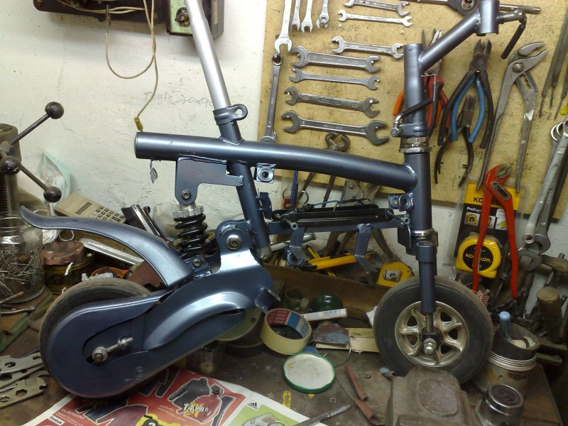

sziasztok lenne egy olyan kérdésem hogy amikor bent volt a motor a rollerbe akkor hajtotta a szíjat most leszedtem az aksira kötöttem és ellenkező irányba forog vagy is hátra fele tekeri a kereket!!!
A motor vezérlő nincs rákötve csak símán motor vs aksi ez lehet a hiba??? Mert behalt a vezérlő és még nem tudtam szerezni másikat!! Szóval lehetséges okok??? köszi ![]()

Biztosan nem jó fele forog mivel össze raktam a vázban ahogy volt és a motor és a keréken lévő tárcsa amin a szíj fut a foglalatoknak megfelelően áll még azt sem lehet hogy fordítsam meg! De lehet a motorvezérlő hiányzik neki!! De az megfordítaná a fordulatot?

Mert a burkolatban fityegett!! Kép mellékelve
pár kép a kis csotrogányról mellék!!!
mire gondolsz csináljak videót róla?
Meg oldható!!! |
