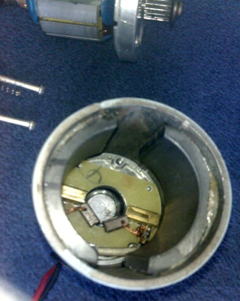

Hello! Haverom adott egy roller motort mert neki nincs rá szüksége. Két darabban adta oda , és én nem tudom összerakni az oldalán lévő két nagy mágnes miatt. Azt szeretném megkérdezni hogy hogyan lehetne összerakni, de ha mégse érdemes-e elvinni szerelőhöz vagy ez már nem fog működni. 100W-os.
(#) Zoltan.ms válasza godfather22 hozzászólására (») Szept 5, 2009 /
Szia, látni kellene a problémát mert ez a távsegítség így nem működik, de a 100W az semmit nem ér!

(#) godfather22 válasza Zoltan.ms hozzászólására (») Szept 5, 2009 /
Hello! Tettem róla fel képeket, ha ennyire gyenge akkor veszek erősebbet de, azért érdekelne hogy mehet a kukába vagy még használható.

(#) godfather22 válasza sprofan hozzászólására (») Szept 5, 2009 /
Ha működik akkor nem akarom kidobni csak nem tudom összerakni és érdekelne hogy hogyan kell.
(#) godfather22 válasza (Felhasználó 13571) hozzászólására (») Szept 5, 2009 /
Köszönöm a segítséget, az alja sajnos nem szedhető le mert egybe van forrasztva az oldalával, ezért megpróbálom a cérnás módszert, csak még nem tudom hova fűzzem a cérnát, de majd kitalálom.
Eddig megy csak az a baj hogy sehol sincs rajta lyuk ahol kivezethetem a cérnát.
(#) godfather22 válasza (Felhasználó 13571) hozzászólására (») Szept 6, 2009 /
Sikerült összerakni a motort, a szénkeféket damillal rögzítettem és fellül kivezettem legalább 3 óra volt mire ezt megvalósítottam, de most működik.

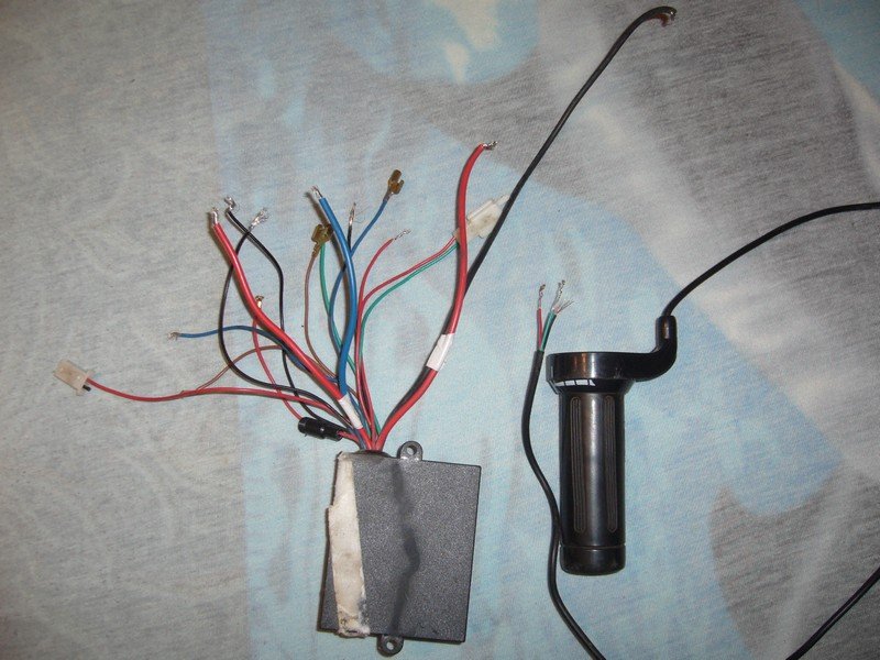

Hello Mindenkinek!
Segítséget szeretnék kérni. A képen a roller elektronikája és gázkarja látható. Szeretném úgy bekötni az elektronikát, hogy a gázkarral müködtethető legyen a motor. Semmi más nem kell, sem a kulcs, sem a duda, index vagy féklámpa, világítás. Csak ennyi info kellene: Akku +/-; motor +/-; gázkar 3 vezetéke. Eznekívül mit kell összekötni ahhoz, hogy életre keljen? Köszi, és üdv
(#) attrax válasza busachris hozzászólására (») Okt 22, 2009 /
szokott a vezérlésen rajz lenni.
Nekem zöld/sárga vastag vezeték a motorhoz megy piros fekete vastag az táp és van egy pár vékony vezeték
3 eres az biztos ami a gázkarhoz megy.Azt hiszem nálam zöld /sárga /piros.A fekete/piros vékonyak a fékkontrol jobbill.bal de majd lemegyek megnézem az enyémet ha még érdekel.
Nálad a piros kék mehet a motorra ill. kiméred a gázkar felé nem mehet csak 5V
