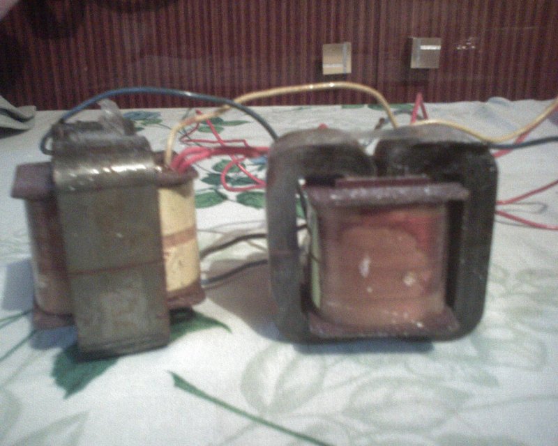

Sziasztok.s.sanyi vagyok sajnos a monitorom elment örök mezőkre és nem tudok saját jelszavammal bejelentkezni most az öcsémtől irok.Lehet nagy kérésem van de valaki csinált-e kimenőt 5 köbcentis magra mellékelem a fotót .Ha valaki lenne szives kimenő adatokat megadni ezekhez a trafókhoz el 84 se hez jól jönne mert eggy kollégám megigérte,hogy megtekeri nekem őket.Most rádió kimenőm van ahol a közép és a magas tartomány nagyon szépen szól de én szeretem a mélyeket amit hiányolok,sajnos még csak most olvasgatom a kimenő számitást ami még nekem nagyom magas téma talán majd eggyszer megtanulom.milyen minőséget lehet elérni ilyen mérettel?Ha tud valaki segiteni

A trafód 5 cm2 nem köb!
Primer 2500 szekunder 96 menet8 ohm.
Köszi szépen 4 ohmra gondolom a szekunder fele? Ezt több részre kell osztani vagy csak simán igy megtekerni?

Nem fele a szekundernél a 4 ohm! 70 menet.
Lehet több részre osztani, pl a primer 625-1250-625menet, a szekundert közé tekered 2 részben megfelezve, majd sorbakörve.

Ha szeretetnél mélyeket, legalább 9-10cm2-keresztmetszetű vas kell, légréssel, ezt a gyakorlottabb SE tulajdonosok jobban tudják, hogy mekkora legyen. általában 0,1-0,2mm ahogy tudom.
