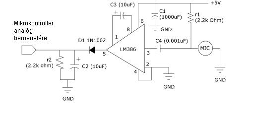

(#) boczhunor hozzászólása Jún 27, 2010 / 4
Helló!
A "levegőszenzor" nem más mint egy piezoelektromos szerkezet, amely a levegő hatására a mozgás következtében elektromosságot, rezgést idéz/kelt. Pl. legjobb ötlet a mikrofonal próbálkozni. Kis electret miki fújás hatására rezgést kelt, amit egy előerősítővel erősítesz és a mikrokontrollerre kötsz,valamelyik analóg pinre. Mikor fújsz,akkor olvasod az értékeket a mikrokontrollerrel és kiírod valamire. Pl. LCD. És akkor kiválasztasz egy min-max értéket az olvasáshoz,ami a fújást jelképzi(a O-1O24 interválum között,tehát O-5V) és akkor szépen feltétel hatására kezeled a hangokat. A gombok használatátjó ötletnek tartom, ami fontos,tehát,hogy hogyan tudod kezelni a hang megszólaltatását,hogy használod az &&-st a feltételben.Pl. ha x gomb HIGH tehát nyomod && microfonbemenet értéke a-b között van akkor megszólal a hang. Ha már nem fújod, vagy nem nyomod a gombotakkor már nem szól hang.

Ó! WOW! A szenzort nem tudtam volna elképzelni. Ez nagyon jó! Köszönöm! Midire én is gondoltam, mondjuk egy midi/usb kimenete lehetne s akkor gépre lehetne kötni Amúgy amit kapcsolást küldtél, ott a dióda lehet más értékű is? Vagy muszáj 1N1002nek lennie?

(#) Horv válasza boczhunor hozzászólására (») Júl 1, 2010 /
Sziasztok! Megépítettem a szenzort amit boczhunor küldött. Tesztként kipróbáltam egy speakerrel ,az folyamatosan sípolt. Majd multiméterrel megmértem és foylamat 1.95V-t produkált. Tapsoltam , fütyültem fújtam , de folyamat 1.95V-t adott ki magából
Valamit elrontottam? Vagy vagyok és így kellene működnie?
(#) boczhunor válasza Horv hozzászólására (») Júl 2, 2010 /
Az is lehet,hogy te rontottál el valamit de minden esetre a jelenség nem ez kell legyen, hanem a kimeneten a bemeneti hang kell megjelenjen csak erősítve.Mivel a kapcsolásnak előerősítő szerepe van... Szerintem fölösleges ott az a dióda, ha pl. szilícium dióda O.7 voltot megesz. És nem is szokott dióda lenni... Minden esetre nekem is vannak a kapcsolásban furcsa dolgok, most így leellenőrizve, tehát szerintem nem te rontottál... Minden esetre van másik megoldás is, amely jobb és készítettem egy kis potis kapcsoláskát is,amiben az érzékenységet tudod állítani... Mellékelt képben láthatod. A kapcsolás biztos megy, demonsztrációs videó itt.
