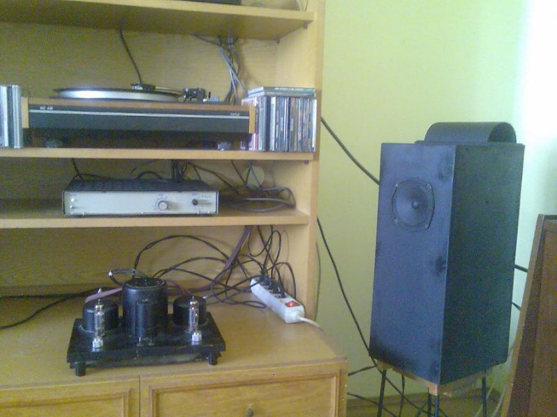

Én is küzdöttem ma az elemekkel, végleges állapotba hoztam a mini-hifi rendszeremet (mini végfok, mini előerősítő, lemezjátszó korrektorral, mini TL- mindegyik saját tevezés). mindennek van eleje, teteje (ez nálam átlagon felüli teljesítménynek számít), meg még festegettem is kicsit. Irreálisan szép hangja van.

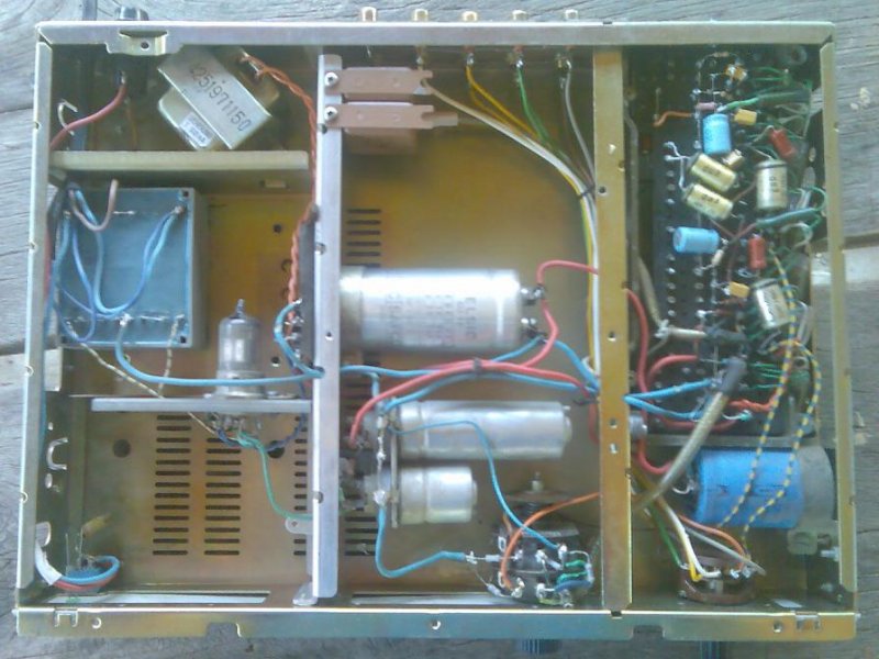

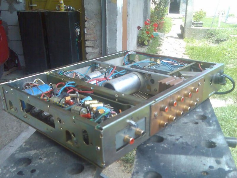

Uniden műholdvevő doboz, jó masszív, sztereo GU 50-nek kicsit kevés a felület, de kivitelezhető. Nekem 6 db szubminiatűr cső van benne, meg egyenirányításnak 1 db. 6x2. A belső elrendezése ideális előerősítőnek, a jól elszeparált három rész miatt.
(#) mark.budai válasza sturbi hozzászólására (») Jún 29, 2010
Na igen, nagyon jó a 3 része miatt, nekem azért tetszik, mert elég jól meg van merevítve. Hát elfért benn, brumm egy deka nincs benn. Ami a képen van belvilág, még macis volt, de azóta 2x átépítettem, megérte szerintem, de ez magánvélemény.
(#) sturbi válasza mark.budai hozzászólására (») Jún 29, 2010
Most néztem a képeket, prímán elfértél benne. Készen van már teljesen, mert végleges képet nem láttam ?
