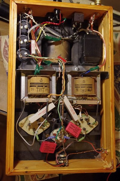

Ma megszólaltak az EL34-SE-k. De valamit nem értek...
Nekem a második csőfél inkább gyengít mint erősít!? Így elég halkan szól. Ha átkötöm az első csőfél anódjára, akkor valamivel jobb. Mit szúrtam el?

Mérd meg mekkora a feszültség nyugalomban az első fokozat anódján és a második fokozat katódján. Az első fokozat anódján rácselőfesznyivel kisebbnek kell lenni, mint a következő fokozat katódján.
Valószínűleg a második csőfélnek túl nagy a rácselőfesze, ha így van próbáld csökkenteni az első fokozat anódellenállását, vagy növelni a katódellenállását, vagy csökkenteni a második fokozat katódellenállását.

Szia! Megmértem a feszeket, az első csőfél anódján 73V a második csőfél katódján 84V van.6N8S van benne. Annak -8 volt lenne az előfesze? Ennyire pontosan be kéne lőni?
-8V vagy -9V mindegy, de szerintem itt csak -2-3 V környékén kellene lenni (ezt csak hasraütésre mondom, nem tudom. Ha a -8 V jó, akkor a -9V is).
Neked akkor -11 V a eácselőfesz, az már a -8 V-hoz képest is sok.
Ha a második fokozat katódkörében az ellenállások véletlenül felcserélődtek, akkor tudom elképzelni az általad leírt jelenséget. De 1000 bocs, ha tévedtem

Nem lehet, hogy nem jó ott a hidegítőkondi, próbáltad másikkal ? Előfeszt nem próbáltad még, pl. R16/33 K csökkentésével (talán ez a legegyszerűbb) addig hogy az első fokozat anódján 80 V legyen a 73 helyett ?
