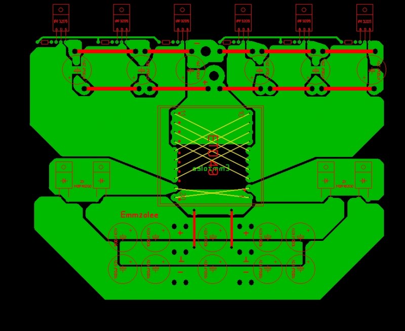

Azt a tervet csak próbából csináltam, és azért hajigáltam úgy szét az alkatrészeket, hogy jól lehessen hűteni. Erre Cimó mondta, hogy mi ez a focipálya? Kapjam össze. Igaza volt, mert utána olvastam, és az alkatrészeket sokkal jobban össze lehet zsúfolni, mert csak a közvetlen közelében van veszélyben egy másik alkatrész. A rövid áram utak viszont sokkal többet jelentenek, mert attól nyugodtabb lesz a feted vezérlőjele, és ettől nem is fog annyira melegedni.
Ez a terv meg van linkelem, hátha tudsz vele kezdeni valamit.

(#) emmzolee válasza Tomka hozzászólására (») Júl 5, 2010 /
Hát szerintem nagyítsd meg 2 fettel a 200W-os tápom nagy áramú tervét, és azt alakítsd át. Azon nincsenek átkötések.

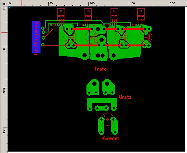

(#) Tomka válasza emmzolee hozzászólására (») Júl 6, 2010 /
Helló
Nyákgyártáshoz nem használok semmilyen programot. Általában kapcsolási rajzhoz hasonlóan, méret szerint lerajzolom, a papírt lefújom szilikonnal, hogy átlátszó legyen és ráragasztom a nyákra, majd kifúrom, összerajzolom és kimaratom. Elég kezdetleges, de amennyi nyákot én csinálok nekem elég. Régebben próbáltam foto eljárással is de nem birtam normálisan levilágitani. Vasalásoshoz meg nincs lézer nyomtatóm.
Végülis a 6 fetest "átalakítottam" egy kicsit. Mivel még nem tanulmányoztam a nyáktervező működését, így paintben rajzoltam bele. A fetektet egy kicsit összébbhúznám. A trafó alatti részt nem rajzoltam át, de egy gratz híd kerülne meg pár kondi.
Szerinted így jó lesz az elrendezés?
A vezérlő egységnél, a meghajtó tranzisztorokhoz mekkora kondit érdemes tenni?
(#) emmzolee válasza Tomka hozzászólására (») Júl 6, 2010 /
Ha ragaszkodsz ehhez a tervhez,
A vezérlés tápját is jó lenne minden fettől ugyanakkora távolságra tenni. Én onnan vinném a tápot, ahol becsatlakozik a táp terminál.
A táp mondjuk 50KHz-en megy. Ott már erősen elő jönnek a nagyfrekvenciával járó átviteli problémák, sőt, az áram is jó nagy. A fetek gate feszültsége, és a jelalakja is nagyon fontos, és ettől függ minden. Ha a vezérlés, és a fet negatívja között feszültség esés jön létre, akkor a feted nem biztos, hogy ki tud nyitni rendesen, és elkezd melegedni.(esetleg bele is hal) Vagy ha a fetekhez vékony vezetősávon viszed a negatívot, és az egyik fetből származtatod a másik negatív potenciálját, akkor a második fetnél a negatív potenciál elkezd meg emelkedni a terheléstől, azaz a 10V körüli vezérlőjeled csak 5V lesz, és az kevés. Ezt a két fet "S" -ján szkóppal mérni tudod. Meglepöen nagy tüsik tudnak lenni.
Ezek az apróságok látszólag nem lennének fontosak, de a valóságban nagyon is azok. Sok sok ilyen dolog van még, csak nézz végig a gyári nyákterveken. Az ilyesmiktől lesznek szép nagy túllövések a jelalakon (tüskék), és ettől romolhat is jelentősen a hatásfok is. Szoktak ellenük snubbereket használni.
Tehát lényeges, hogy ahol csak lehet, minden csillagpontosan legyen meg csinálva.
Vagyis kárhozni lehet, de vezekelni kell érte.
(#) Tomka válasza Tomka hozzászólására (») Júl 6, 2010 /
Próbálgattam a programot, de amikor menteni akartam... demo és nem lehet.
Ilyen elrendezésre gondoltam, a trafó alatti rész még változna(a gratz hidat és a kondit el is felejtettem összekötni ).
Ha minden jól megy holnap ki is maratnám, vagy mégsem.
