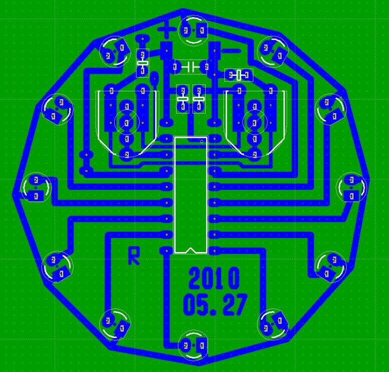

Segítségeteket szeretném kérni a 12ledes fordulatszámmérőhöz kértem a boltban a cuccost,és azt mondta az eladó hogy a listán szereplő dolgok közül 1-2 már be van szüntetve,meg hogy ez jó meg az jó helyettük,az ábrán is feltüntettem mik helyett adott miket.Azt szeretném megkérdezni hogy ezekkel a módosításokkal működhet e a dolog,ha nem mit ajánlotok helyettük.Előre is köszönet a segítségért.

És még egy kérdés.Nem tudnátok nekem ehhez a cucchoz nyákrajzot amin kör alakba vannak elhelyezve a ledek?Előre is köszönet.
Ha csak az alkatrész értékein fog múlni, akkor működni fog a dolog. Ha lényeges az 1.5µF-os kapacitás, akkor kiegészítheted egy 470nF-dal az 1µF-ot.
Itt van némi ötletadó a nyákhoz...ez futópontos.
