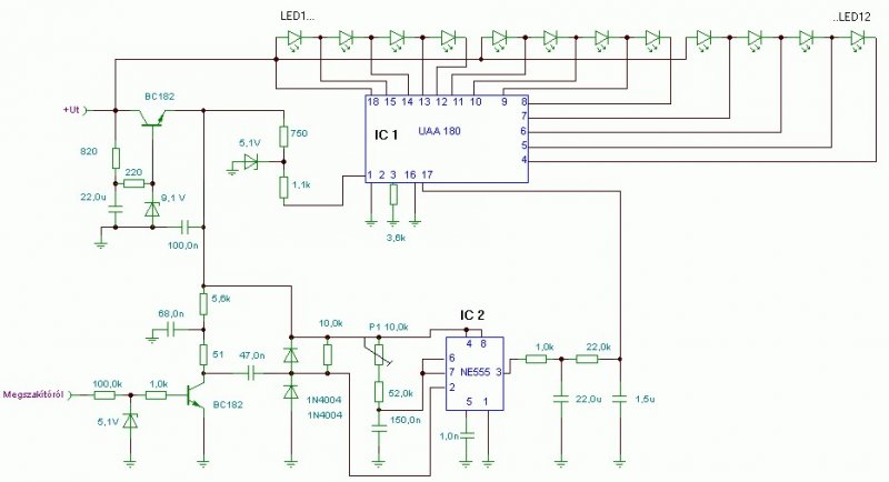

(#) Krisz03 válasza ilulacika hozzászólására (») Okt 30, 2009 /
Helló!
Tudom, elég régi a kérdésed, de én régebben használtam már ennek a fordulatszámmérőnek az F/U konverterét, és az 1.5 µF helyett 1 µF-os elektrolit kondit tettem. Kifogástalanul működött.
Viszont most összeraktam a 3 hozzászólással ezelőtt csatolt képen lévő rajzból a LED meghajtó részt (LM3914 + 2 x 2.2k), az 5-ös lábak és egy 10k-s poti közé raktam egy 8.2k-s ellenállást, a poti egyik széle testen, másik 5V-on (szimuláltam az F/U konvertert).
A helyzet az, hogy az alsó IC-hez tartozó LED-ek szépen végigmennek, ahogy tekerem fel a potit, viszont utána a többi egyszerre kezd világítani.
Na most ez csak olyan dugdosós próbapanelen van összerakva, de mégsem találok hibát, elkötést, és nem is értem a jelenséget. IC-ket felcseréltem, hátha rossz az egyik, de a hiba maradt.
Járt már így valaki?
Krisz

(#) Krisz03 válasza Krisz03 hozzászólására (») Ápr 8, 2010 /
Helló!
A fenti problémám azóta már megoldódott, csak érintkezési hiba volt.
Viszont most teljes egészében összeraktam a fentebb csatolt (Bővebben: Link) fordulatszámmérőt, ami a hitelesítésnél is jól üzemelt, a robogómon sem lépett fel semmi hiba, viszont a Simson megszakítós gyújtásától megbolondult.
A robogó négyütemű, de kipufogó ütemben is van szikra, tehát ugyanúgy minden fordulatra jut szikra, mint a kétüteműnél. Gyújtása CDI, zavarszűrő ellenállásos gyertyapipa és gyertya. A műszer bemenetét a gyertyakábel köré tekert vezetékre kötöttem. Tápellátás a saját akkumulátoráról. Mint írtam, kifogástalanul üzemelt.
A Simson csak egy tartókeretbe szerelt blokk (tesztelésekre használom), teljesen gyári rendszerű megszakítós gyújtással, nyoma sincs zavarszűrő ellenállásoknak. Jel ugyanúgy a gyertyakábelre tekert vezetékről, tápellátás egy 12V-os NiCd akkupakkról, testje közös a blokkal. A jelenség pedig az, hogy 3500-ig jó a kijelzés, ezen a ponton felugruk valahova 7000 környékére, majd ahogy emelem tovább a fordulatszámot, visszatér a kijelzés a valós értékre, tehát olyan 4500-tól már jó. Ezután (mivel eredetileg is ilyen a fordulatszámmérő kialakítása) rákötöttem a megszakítóra. Az eredmény hasonló, de még talán rosszabb is. Már alapjáraton is 7000 körüli értéket mutat), aztán emelve a fordulatszámot, valamilyen szinten "észhez tér" a kijelzés.
Tulajdonképpen az nem zavar (bár nem így kellene lennie), hogy a megszakítóra kötve megbolondul, mert egyébként is úgy szeretném használni, hogy a gyertyakábelről veszem a jelet, mert így a galvanikus leválasztás is megoldott. Illetve az sem hagy nyugodni, hogy régebben is használtam már ehhez hasonló fordulatszámmérőt (abban UAA180-ak voltak), ugyanígy megszakítós gyújtással, és a gyertyakábelről vettem a jelet, de nem tapasztaltam ilyen zavart még akkor sem, amikor nem volt zavarszűrő ellenállás a gyertapipában.
Mi a véleményetek a jelenségről?
(#) mex válasza Krisz03 hozzászólására (») Ápr 8, 2010 /
Szerintem a megszakitó prellezése okozza. Ráadásnak ott van a kalapács rugóállandója is, ami 3500 fordulat környékén rezonál, igy többszörös megszakitást produkál, a bemeneti fokozat meg beszámolja.
(#) nyemi válasza Krisz03 hozzászólására (») Ápr 9, 2010 /
Szia Krisz03. Szerintem túl nagy a bemeneti impedanciád. A 100kilóohm ellenállást cseréld le egy trimerre a bemenetre párhuzamosan meg köss be egy 1 kiloohmosat és a két trimer állítgatásával szerintem be tudod majd lőni a tranzisztor bázisán a megfelelő szintet. Az 1kilóohm csak tájékoztató adat. Én maszek frekvencia mérőmnél 75 ohm volt a nyerő(bár annak FET van a bemenetén). Ez az ellenállás osztó azért kell, mert a gyertya kábelről vet jel 100 Voltos nagyságot is elérheti és ennek a megfogására egy zéner szerintem kevés. Üdv nyemi.

A kérdésem az lenne, hogy ezt a fordulatszámmérőt szeretném össze rakni (http://www.simson.hu/cikk/56/kapcsolas.jpg), de nem kaptam sehol UAA180 IC-t, azt mondták nekem, hogy LM 3914 N-1 -el helyettesíthető, de én úgy tudom ez csak 10 LED meghajtására képes a 12 helyett. Ebben az esetben módosítani kell valamit a bekötésnél, vagy a rajzon? Amatőr vagyok, szóval nem valami profi. Előre is köszönöm a segítségeteket.
