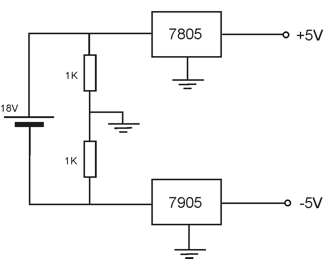

(#) Mashioka válasza (Felhasználó 15355) hozzászólására (») Aug 8, 2010 /
Oh ezt már mióta be akartam dobni!!! Ez most helyettesit egy plusz-minuszos trafót? "Elméletileg?" -de mondjuk 24 fölött gáz, mert a katalógusom 7824-ig irja...
(#) pucuka válasza Mashioka hozzászólására (») Aug 8, 2010 /
Nem az a gáz, hogy 24 V felett mi van, hanem az amit rajzoltál csak igen kis áramok kb. 1 mA ig, részére használható, és akkor is csak szigorúan földszimetrikus terhelés esetén. A "tápod" belső ellenállása 1 kohm, egy valamirevaló táp belső ellenállása (forrásimpedanciája) 1 ohm alatti. Ez legalább 3 nagyságrendi, ezerszeres viszonynál is nagyobb. Még a legócskább elem belső ellenállása (9 V) is 1-2 ohm körüli.
(#) Stewe válasza Mashioka hozzászólására (») Aug 8, 2010 /
Ilyen célra egy olyan átkapcsolós táp való. ami felváltva tölt két sorba kapcsolt puffert. Mechanikusan nem is bonyolult megoldani, de félvezetőkkel elég macerás.

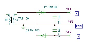

Nem is annyira macerás. A trafó egyszem szekunder tekercsének az egyik kivezetése föld, a másikra egy dióda anódja ebből lesz pufferelés után a pozitív, éa a másik dióda katődja, ebből lesz pufferelés után a mínusz. A két pufferkondi egyik vége földön, másik a dióda katódján, illetve anódján. Az egyetlen problámát az egyutas egyenirányítás okozhat, de csak igen nagy terhelések esetén. A 78xx, és a 79xx úgysem enged nagy terhelést.
(#) pucuka válasza (Felhasználó 15355) hozzászólására (») Aug 8, 2010 /
Megelőztél, amíg én a rajzzal bíbelődtem.
(#) Stewe válasza (Felhasználó 15355) hozzászólására (») Aug 8, 2010 /
Rendben, de ez nem egészen ugyanaz a megoldás, nagyvonalúan túlléptél azon a tényen, hogy egyenfeszültségből indulunk ki. :no:
(#) Stewe válasza (Felhasználó 13571) hozzászólására (») Aug 8, 2010 /
Én úgy csinálnám.... itt viszont arra válaszoltam, hogy milyen elven lehetne a 18 voltjából használható szimmetrikus tápot csinálni.
Na értem, de most mik a határok? Amper? Mert akkor "igy" tényleg helyettesithető a +- -os !?! 1.2 a max.. pl12Volton. Igy már használható? Egyébként a rajzon Neked könyökböl jönnek az értékek vagy matek van. Mert csináltam már gyors erölködőt tesztre, olyan kondival ami épp kezembe jutott (s ma is szól)... DE Te? hogy határoztad meg...Tanár Úr.
