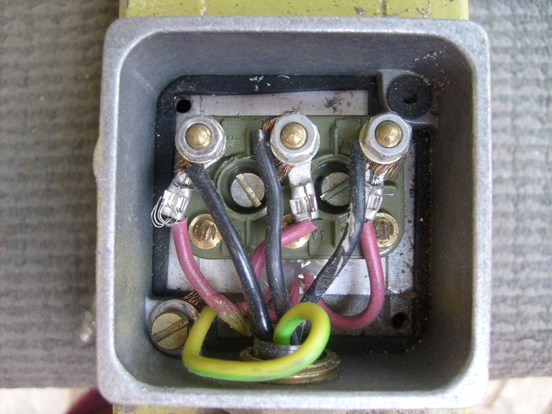

(#) CsemanAttila hozzászólása Júl 20, 2010 /
Üdv Mindenkienek!
Segíséget szeretnék kérni a következő motor bekötésében, valamint kérdezném, hogyan lehet fordulaszámot csökkenteni, forgásirányt változtatni (ha képes rá a motor) és azt megoldani, hogy szépen lassan induljon a motor. Eőre is köszönöm a segítséget!
(#) Gergő81 válasza CsemanAttila hozzászólására (») Júl 20, 2010 /
Ez a kétpólusú, háromfázisú aszinkron motor frekvenciaváltóhoz van tervezve. A hálózati 50Hz-es frekvencián max 55V-ot adhatsz rá, és terheletlenül kevéssel 3000/perc alatti fordulatszáma lesz. Ezt esetleg a veszteséges szlipszabályzással csökkentheted egyszerűen. Forgásirány váltás ekkor relével kivitelezhető. Ha tényleg kell 2900/perc fölötti fordulatszám, akkor három út járható:
Veszel egy másik motort, ami hálózati üzemre tervezett, és egy invertert, ami lehet régebbi is.
Megtartod a motort, és veszel korszerű, programozható invertert, ami nem csak szabványos motorokhoz alkalmas, majd felprogramozod ehhez a motorhoz.
Veszel egy kommutátoros motort, és teljes hidas PWM szabályzót hozzá, esetleg triak + forgásirány kapcsoló.
Mekkora fordulatszám, és nyomaték kellene az adott hajtás esetén? (vannak motorjaim, invertereim, ha vásárolni szeretnél, privátban írj!)
(#) CsemanAttila válasza Gergő81 hozzászólására (») Júl 20, 2010 /
Kaput szeretnék vele nyitni, szóval a fordulat nem nagyon számít, de azért jó lenne ha nem 1 óra alatt nyitna ki Amit írtál annak a fele nekem kína, a másik fele bonyolult, úgyhogy marad egy fúrógép motor Azért köszi a segítséget!

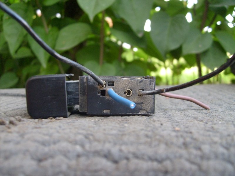

Helló! Sikerült szereznem egy fúrót, igaz darabokban de működik! Ennek a bekötésében is tudnál segíteni? Ha lehet kéne bele a gyári ford. szabályzó, és ha még azt is leírnád, hogyan tudok forgásirányt váltani relé segítségével akkor nagyon megköszönném!
