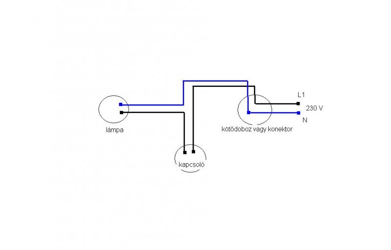

(#) maria jose hozzászólása Aug 20, 2010 /

(#) pucuka válasza maria jose hozzászólására (») Aug 21, 2010 /
Valahonnan, konnektorból, de jobb lenne egy kötődobozból elviszed a fázist, és a nullát (L1, N) a kapcsoló dobozába, ott a fázisba bekötöd sorba az egypólusú fali kapcsolót, és az N, valamint a kapcsolón keresztüljövő L1 vezetéket elviszed a lámpatestbe. Kész.
A DuMatyi által linkel kapcsolás 230 V jelű csatlakozás fojtó felőli végére az L1, kapcsolt fázis, a másikra az N, nulla vezetőt kösd.
Itt egy másik rajz is.
(#) maria jose hozzászólása Aug 21, 2010 /
koszonom szepen valaszod,ha jol ertem a kapcsoloban ketto fekete szalnak kell lennie?egyepkent egy egyszeru izo vilagitas lesz,nem neon
Igen.
(#) DuMatyi válasza maria jose hozzászólására (») Aug 21, 2010 /
Igen, ha a kapcsolóban nem két fekete szál van, akkor rövidzárlat lesz mindenképp.
