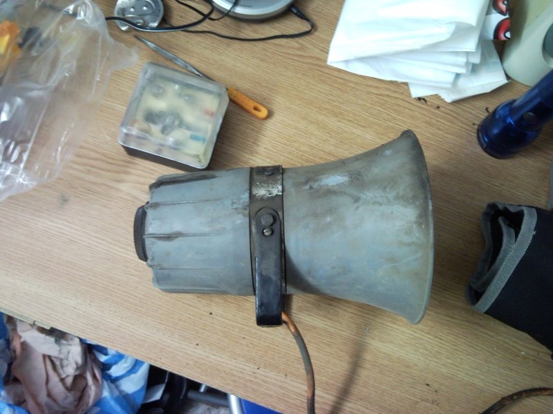

Picit megkésve, de itt vannak a képek róla :
Azt hiszem félreértettem amit írtál.
Azt írtad,hogy szereztél egy mentőautóról leselejtezett szirénát. Ez itt viszont csak egy hangszóró. Ha most jól értem,van egy gagyi szirénád,meg ez a tölcsér. Ahhoz,hogy a kínai sziréna ki bírja hajtani ezt a hangszórót,egy erősítőt kell hozzá építeni trafóval stb. Amellett 1 db ilyen H50-es tölcsértől nem kell nagy hangerőt várni,ha sikerül is összehozni.
Szerintem én írtam rosszul ( hangszórót akartam írni ). Amúgy ezt egy Eriston 150- es hajtotta és elég erős hangja volt ( legalább is nekem bőven megfelelt ). Valamilyen úton- módon szeretnék megoldást találni arra, hogy milyen megoldással tudnám életre kelteni ( sajna sehol nem találtam még eddig eriston vagy hasonló kapcsolást, vagy esetleg erősítőt hozzá)
Eristont olcsóbb venni, mint házilag megépíteni. A toroid trafó drága dolog, ha nem magad tekercseled meg.
ezt szomorúan olvasom! De estleg lehet hogy rászánnám magam a tekercselésre vagy erősítő építésre ha lenne hozzá rajzom. amúgy nem tudod véletlenül, hogy milyen toroid trafó kell hozzá? mert azt lehet, hogy tudnék szerezni és akkor már csak egy hozzávaló erősítőt kellene barkácsolni ( mondjuk arról sincs semmi rajzom ).
