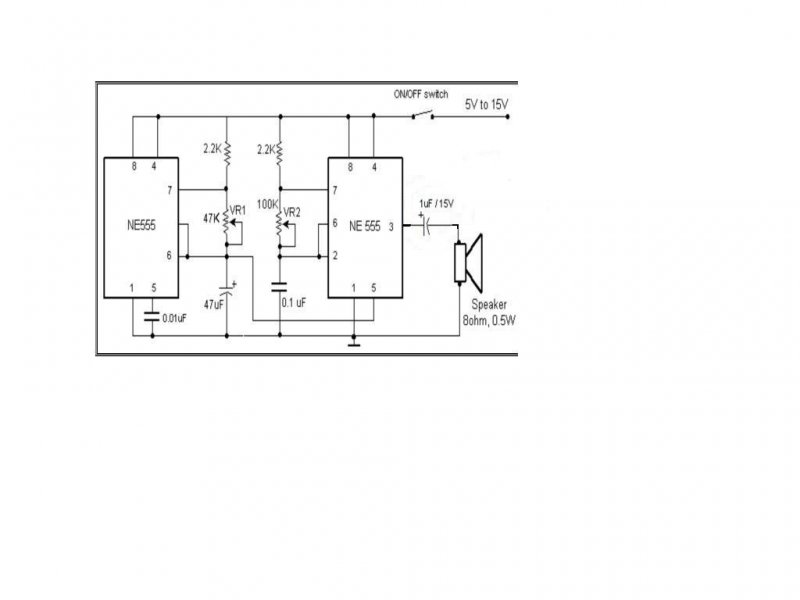

Hello Mindenkinek!
A mellékelt képen az első 555-ös IC 6-os lába melyikkel van összekötve? 2-es vagy 3-as?A nyáktervbőm már csak az az 1 vonal hiányzik
És van aki már megépítette? Milyen a hangja? Mire hasonlít?
(#) Frankye válasza bandee001 hozzászólására (») Aug 10, 2010 /
A kettessel. A 3. sz. láb mindig a kimenete.
(#) bandee001 válasza Frankye hozzászólására (») Aug 10, 2010 /
Köszönöm szépen!
Már az az 1 vonal is behúzva a terven
(#) Frankye válasza bandee001 hozzászólására (») Aug 11, 2010 /
Szívesen. Kíváncsian várom az eredményt!
(#) pifu85 hozzászólása Aug 11, 2010 /
Sziasztok! Készítettem egy egyszerű sziréna kapcsolást aminek a rajzát erről az oldalról szedtem le! Csatolom a kapcsolási rajzot meg az adatokat! Az igazság az hogy tök jól működik minden aránylag jól szól bár elég hülye hangot ad de riasztónak megfelel úgy is ritkán hallja az ember! Szóval az vele a problémám hogy nagyon halk vagyis zárt térben nem lehet megmaradni mellette annyira de kb 5 méterre tőle már eléggé lecsökken a hangereje és kb 20-25 m-nél tovább nem is lehet hallani csak nagyon minimálisan!! A kérdés az volna hogy nem lehetne egy picit hangosítani valahogy? vagy esetleg valami egyszerű erősítőt mögé kötni nem tudom csak egy kérdés bár lehet hogy hülyeség de ilyenekre gondoltam pl: valamelyik ellenálláson növelni vagy csökkenteni, vagy a kondikból nagyobbat ill. kisebbet berakni! Vagy esetleg ha nem érdemes vele kínlódni azt is mondjátok meg és veszek egyet csak egy próba volt! köszönöm a segítséget!
