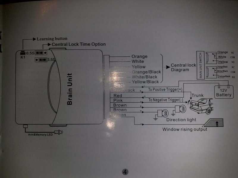

az előzőn sajnos nem látszik, hogy a kp zárnál négy vezeték marad szabad /piros-+12;fekete-test;barna-switch;fehér-hand_controll
okés ..direkt írtad kis betűvel?
Ha fordítva dolgozik, akkor a két vezetéket megcseréled.
Sajnos nem vált be.
A +12 és a testet simán kötöm áramkörre, nem kell a riasztóhoz kötni? Köbzoli: Köszönöm a tesztet, tetszett. Szívesen beszélgetnék veled fórumon kívül, mert nem szeretném elrontani a színvolas fórumot kevésbé színvonalas HSZ-ekkel. üdv Robi
A riasztóhoz csak az a 2 kell. Próbáld meg testre érinteni az egyiket majd a másikat. Egyikre csuknia, másikra nyitnia kell a záraknak.
Hogy érted hogy testre?
Csak a testre?
Ja. A központi vezérlőjén van 2 be nem kötött vezeték. Ez megvan? Ezeket érintsd testre egyenként. Csak testre.
Oké kipróbálom.
De gondolom közben azért a +12 és test vezetéknek a helyén kell lennie. Köszi eddig is.
Kipróbáltam.
És működik, ez egy új csillagkaput nyit meg előttem így már csak ki kell mérnem hogy mikor melyik adja le a testet és arra rá kell kötni és már készen is van. Naggyon jó lesz. ![]() ![]() Örök hálám. ![]()
Nem kell sokat méregetni, a riasztón a sárga és a sárga-fekete megy testre, a fehér ill. fehér-fekete a csukó ill. nyitó jel.
Sikerült!
![]() Én voltam a hülye, mert én úgy gondoltam, hogy nem kell külön testet adni a centrálzár vezérlő résznek, hanem használja a risztóét. ![]() Köszi mindenkinek. ![]()

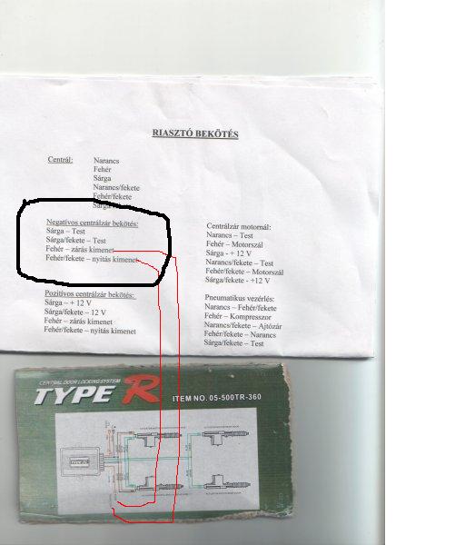

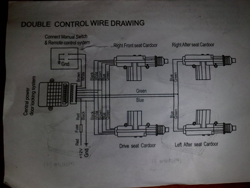

Az előző így volt bekötve:1.kép, most pedig szeretném a 2.képest bekötni.
bocsi pont fordítva,ami van white és brown elvileg negatív kébelek a másikon nem tudom melyiket kössem rá.a sárgát és sárga-feketét a testre kötöttem még pluszba a narancsot és narancs-feketét pedig a negatívra,a fekete és fekete-fehér pedig nyitott zárt,és az ment mind a 4 motorhoz! csak az a baj hogy kulcsal nem csinál semmit,és akkor sem ha lenyomom a gombot
