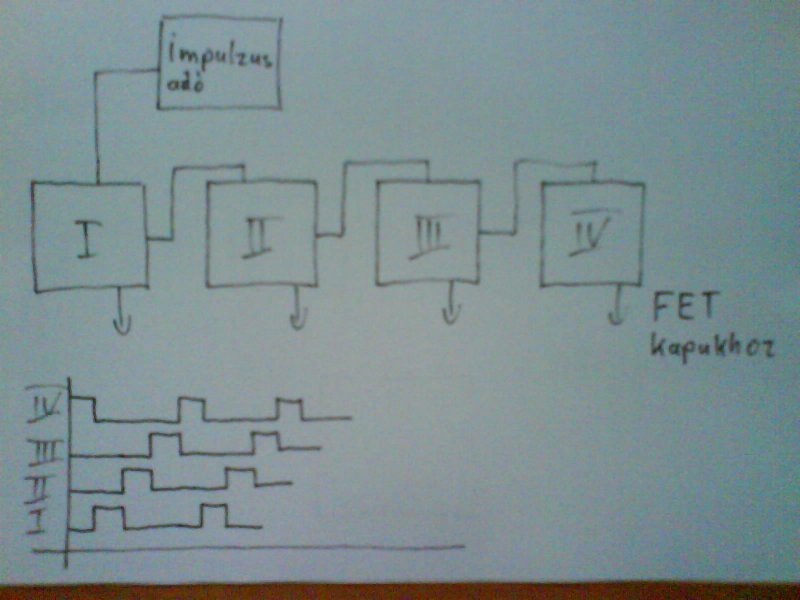

(#) attikanagy hozzászólása Szept 25, 2010 /
Kis problémám lenne,miszerint a képen látható jel sorozat kellene.Próbáltam úgy,hogy az első / impulzus adó/ astabil adja az impulzust a következőnek ami meg monostabil .A kimenetén meg kondival illesztve a következő monostabilnak a kettes lábára és így tovább.A kimenetére LED et kötöttem,hogy lássam mit is csinál alacsony impulzusban /mivel oszcilloszkópom nincs/ Kettővel jól működik de néggyel már nem.Így csak kettő-kettő páronként villog.Meg lehet evvel oldani vagy csak én kötök valamit rosszul?
(#) Inhouse válasza attikanagy hozzászólására (») Szept 25, 2010 /
(#) attikanagy válasza Inhouse hozzászólására (») Szept 25, 2010 /
Igen,elsőre én is erre gondoltam de annak egy kicsit trapézos a jel alakja.Ezért gondoltam,hogy lehet-e 555 el.
(#) mex válasza attikanagy hozzászólására (») Szept 25, 2010 /
Minden monostabil kettes lábát egy10-100k értékű ellenállással fel kell kötni a pozitív tápra. A csatolókondi értéke sem kritikus, 10-100nF-ig lehet, ezt kisérletezd ki milyen érték eredményez biztos indítást az adott frekvencián. Kis gond, hogy a monostabil kimenetek a fetek gatekapacitásán kívül a csatolókondit is kénytelenek tölteni-kisütni, így az amúgysem nagy kimenőáram egy része a csatolókondin keresztül folyik, így megnövekszik a nyitás-zárás átmenet időtartama, ami veszteséget okoz. Bár pár kHz-en annyira nem jelentős.
